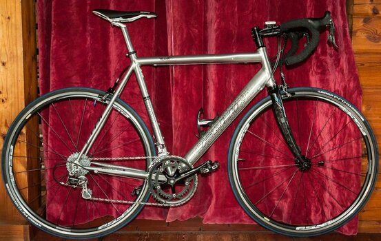

Hier ein Rennrad, das ich für einen jungen aus Afghanistan geflüchteten Mann aufbaute.
Rahmen von Fuji, Carbon-Gabel
Schaltung Campagnolo Record 10fach
Bremsen Campagnolo Veloce
Laufräder FSA
Laufräder FSA
