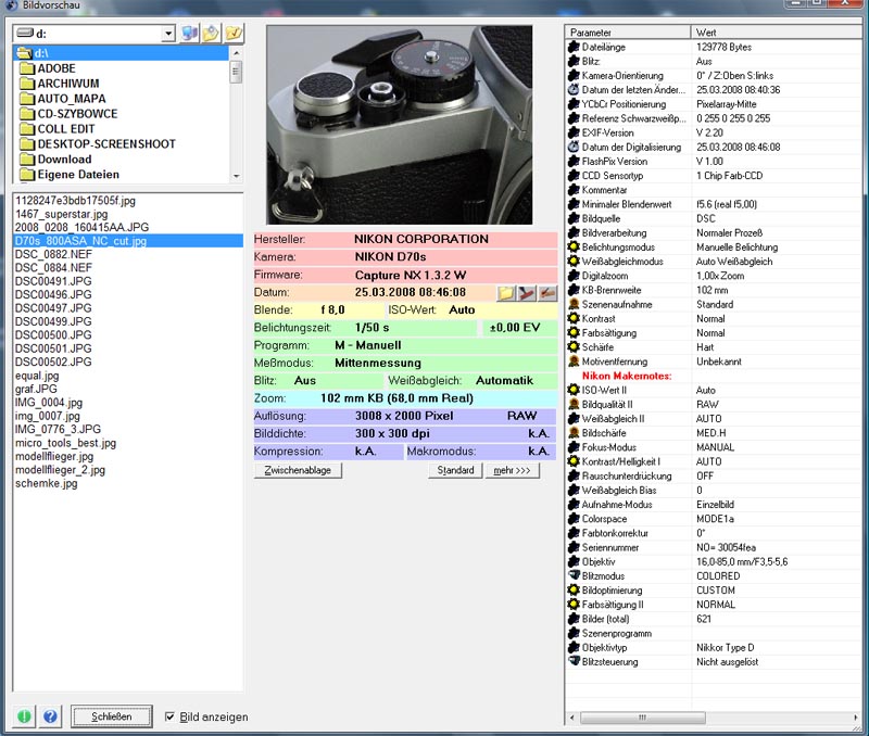

Bist du dir sicher, dass die Fotos aus der D70s mit ISO 800 aufgenommen wurden? Ich finde es etwas komisch, dass in allen Bildern der D70s die Angaben für die ISO-Settings in den Exif-Daten fehlen.
Hab gerade in PhotoLine nachgeguckt, dort werden in den EXIF-Daten die ISO-Werte korrekt angezeigt. In welchem Programm hast du dir die EXIF-Daten anzeigen lassen?

Hallo,
bei mir Exif Viewer meldet ISO Wert: Auto...
So wundert mich Dein Vergleich sehr.
Also ich sags noch einmal, es war bei den Aufnahmen defintiv ISO 800 und nicht Auto-ISO oder irgendein anderer ISO-Wert eingestellt. Die Aufnamen mit der D70s und der D300 wurden zudem mit identischen Belichtungswerten, bei gleicher Beleuchtung gemacht. Ich hab ja noch das Original NEF als Beweis
Ich habe das Exif-Viewer-Plugin in Firefox benutzt. Komischer zeigt dieses die ISO-Werte von Bildern meiner D70s an, bei deinen Bildern allerdings nicht.
