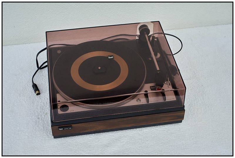

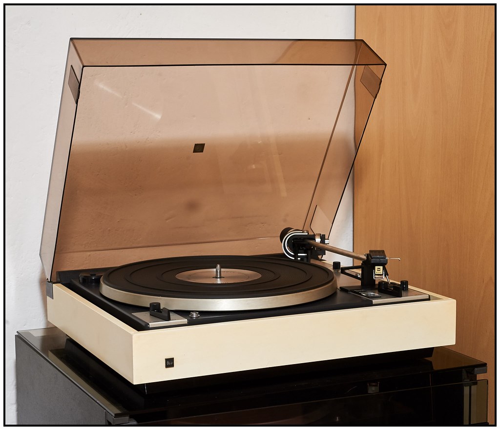

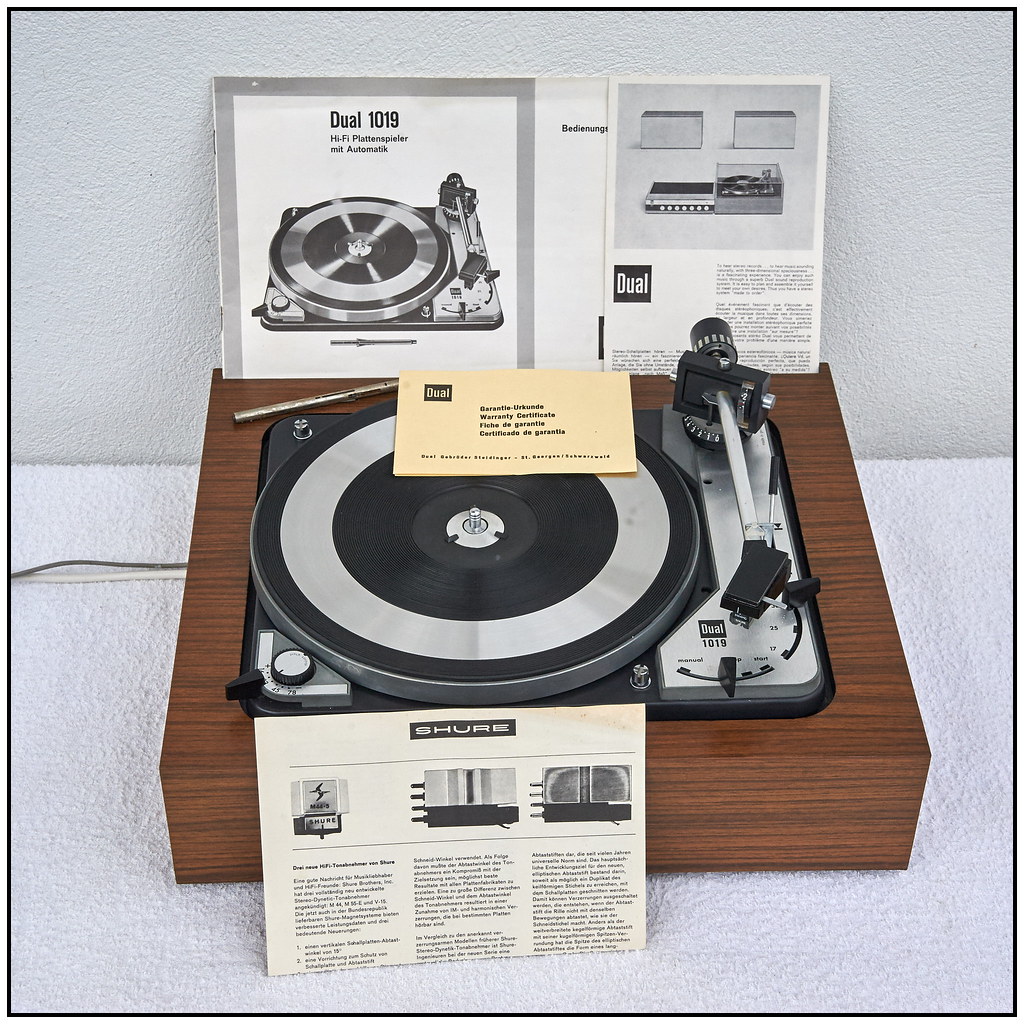

"Scheunenfund" im eigenen Haus.
In den 1980ern habe ich ziemlich hemmungslos alte Radios, Fernseher, Plattenspieler und Tonbandgeräte zusammengetragen und einige daon benutzt.
Mit meinen begrenzeten finanziellen Mitteln als HTL Schüler konnte ich mir die guten Dinge neu nicht leisten. Aber am Müll oder um kleines Geld gab es damals Top Geräte.

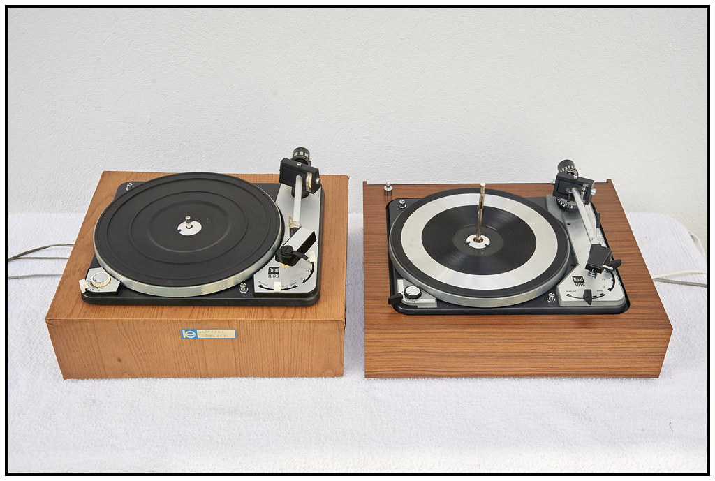

Der Dual 1019 hatte Pech. Er kam zu mir als mein 1009 von einem neuen Thorens TD-320 in Rente geschickt wurde. Der 1019 kam im Set mit Verstärker und den kleinen Boxen. Nur die Boxen kamen zum Einsatz. Der Rest wanderte auf den Dachboden.
Bis ich vor kurzem auf der Suche nach einem schönen alten Plattenspieler für das Wochenenddomizil war. Da enteckte ich die Schachtel mit em alten Kurier von 1988 als Staubschutz.
Mechanisch ist er nach kleinem Service mit etwas neuem Fett und Öl wieder topfit. Wie er klingt wird sich weisen nachdem er auf Cinch umgebaut ist.
Zum Abschluß der 1019 neben meinem ersten "richtigen" Plattenspieler, ein 1009 vom Dorotheum, gekauft 1981 um 200ÖS. Die Zarge hatte er schon als ich ihn gekauft hatte
Mehr Bilder vom 1019 findet ihr in meinem Flickr Stream.

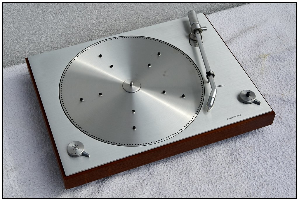

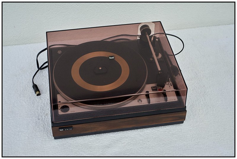

Der "Verschollene"

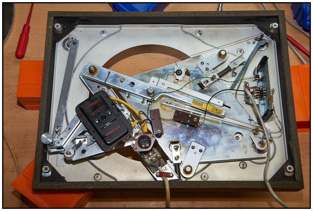

Vor vielen Jahren habe ich diesen Beogram 1200 geschenkt bekommen und weggestellt weil er nur mehr ganz langsam drehte. Dann hab ich ihn übersiedelt und vergessen wo ich ihn hingepackt habe 8-(
Jetzt ist er wieder aufgetaucht. Die Diagnose: Motor steckte komplett, Geschwindigkeitsumschaltung auch verharzt. Riemen und Reibrad sind noch in Ordnung.
Jetzt funktioniert die Mechanik wieder wie sie soll. Hörprobe erfolgt demnächst.
Er ist wunderschön, aber gegen die Duals wird er es schwer haben. Technisch ist ihm bereits der 1009 überlegen.
Die Haube ist auch noch in ganz gutem Zustand, muß nur etwas poliert werden.
Falls sich wer für die "inneren Werte" interessiert, hier:
Hannes

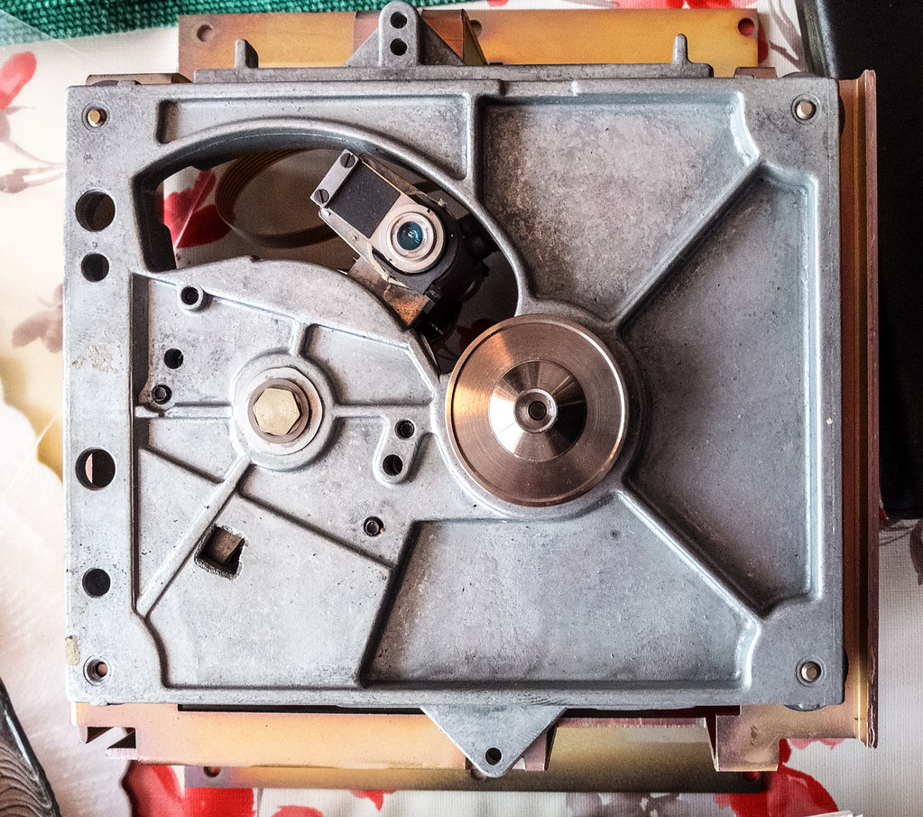

Genau dieses Laufwerk hat mein Revox B226 The Signature auch, es gibt nichts Besseres.
B226 Signature-CDM1

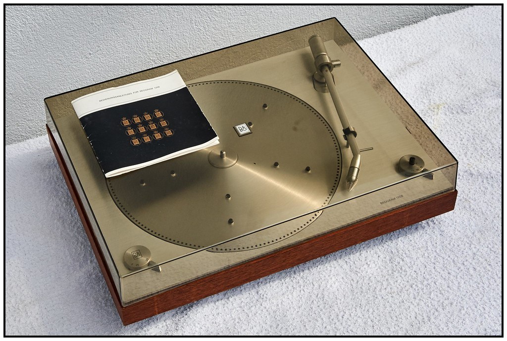

Über Design lässt sich streiten, über Technik schon schlechter. Ich habe eben einen defekten 1202 verkauft, den ich im Konvolut bekommen habe. Diese Dreher sind m.E. nach hyperkompliziert gebaut, da habe ich die Finger von gelassen. Da fange ich trotz Fernsehtechniker-Ausbildung garnicht erst an zu schrauben. Schon die Bedienung habe ich nicht verstanden. Diese Erfahrung habe ich mit B&O schon einige Male gemacht. Wobei mir neuere Geräte zumindest optisch sehr, sehr gut gefallen.
Den 1200, Photo weiter unten im Thread, finde ich nicht so komplex. Abgesehen vom einteiligen Teller bei dem das Auflegen des Riemens eine Herausforderung ist.
Entweder hat B&O da ein Spezialwerkzeug gehabt, oder die Techniker waren die Ruhe in Person.
Allerdings fehlt dem 1200er vieles das für mich wichtig ist. (Tonarmlift, Antiskating und Stop Taste) Der 1202 hatte das alles schon. Den habe ich aber noch nicht von innen gesehen.

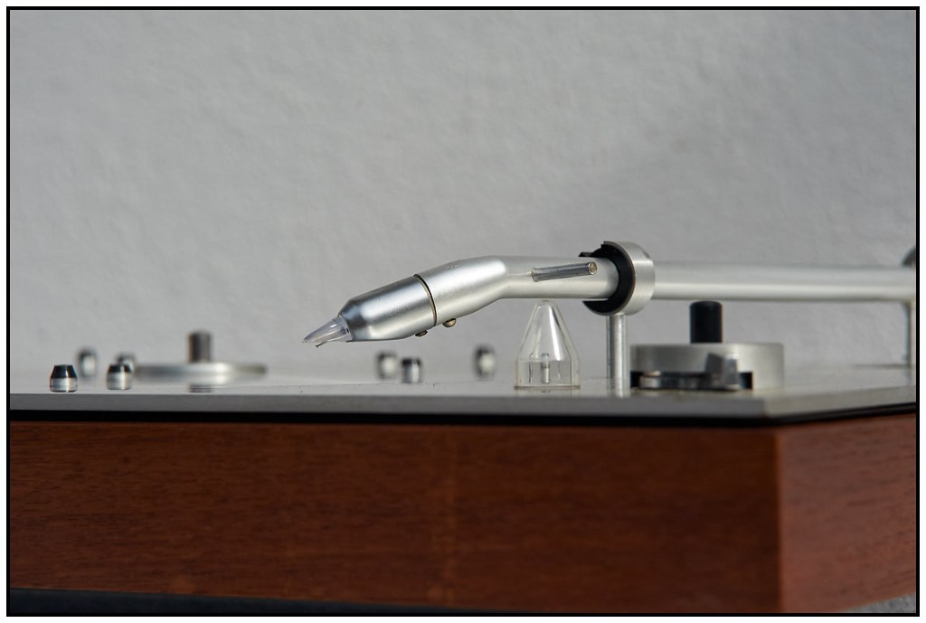

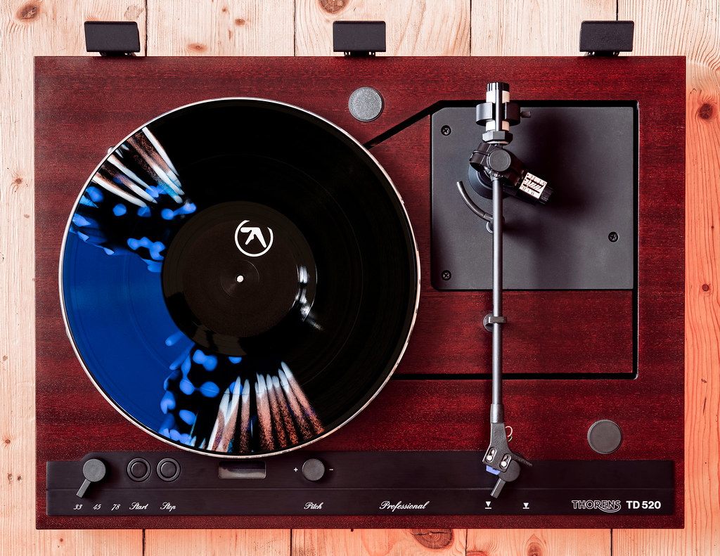

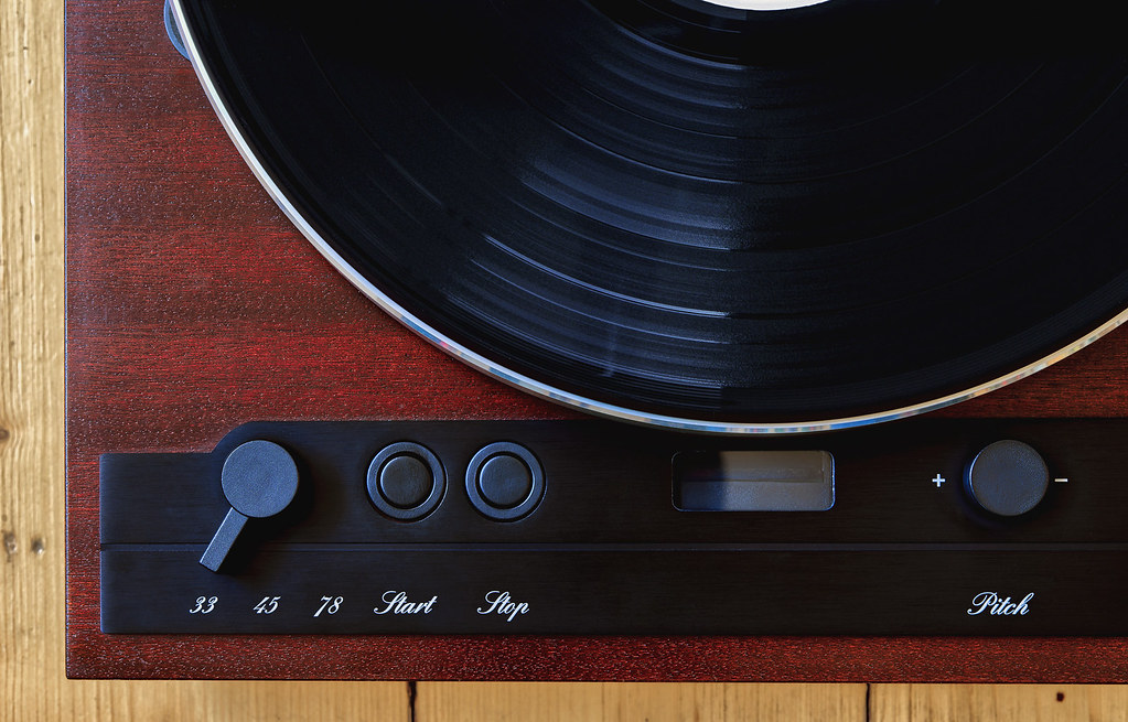

Hier mal 2 Bilder von meinem "großen" - der hat ewiges Bleiberecht und befindet sich in fast "Neuzustand".
Ich hätte ihn noch ein wenig sauberer putzen können, ja, aber dafür liegt eben eine Platte auf, welche es so nicht gibt
[font=arial, sans-serif]• Thorens TD-520 in Mahagoni[/font]
thorens_combo_0100 by MOS 2000, auf Flickr
Nikon D800 – AF-S Micro NIKKOR 60mm 1:2.8 G ED – ƒ/13 – HDR 7 Bilder – ISO 100
©2018 MOS2000
thorens_combo_0121 by MOS 2000, auf Flickr
©2018 MOS2000
Liebe Grüße
MOS2000
