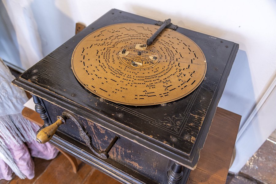

Demnächst 100 Jahre jung.
Das "Ariston" gehört wie die Mund- oder Ziehharmonika zu den Tonzungen-Instrumenten. Beim Drehen der Kurbel dreht sich die Platte, in deren Lochung ein Tastfinger springt, der mittels kleiner Hebel das Venil der Metallzunge öffnet, die, vibrierend durch die aus dem Blasebalg einströmende Luft, den Ton erzeugt. Die Lochplatten werden mit Hilfe einer kleinen von Hand bedienbaren Stanz-Maschine ebenfalls selbst hergestellt. Die Notenscheiben sind aus Hartpappe und haben einen Durchmesser von 33 Zentimetern.
