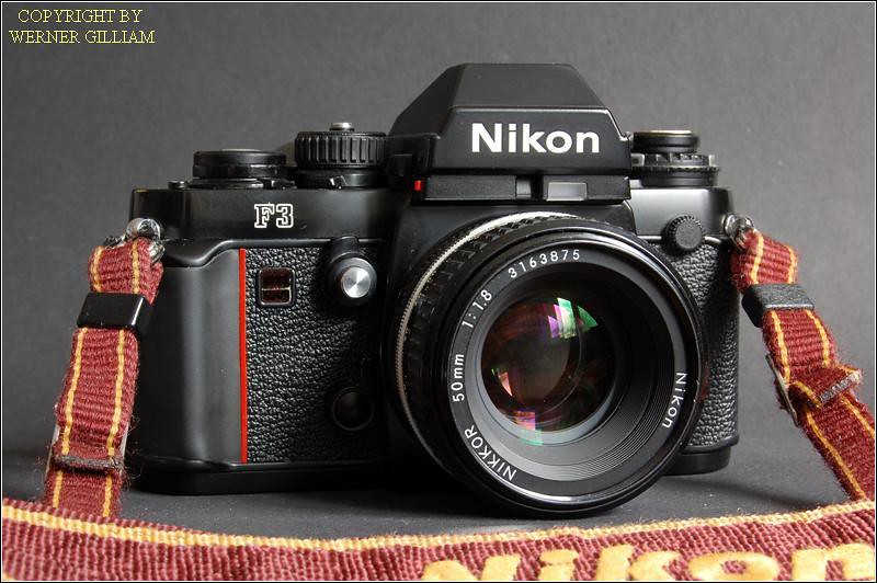

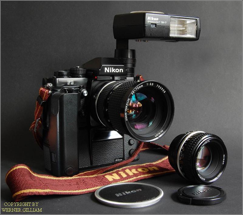

..ne schicke F3 mit ´nem 50er dran ist doch auch was feines, oder? ;)
..und ein MD-4 passt da zur Not auch noch drunter!
the eye of the deer
Aktives NF Mitglied
Aber so was von !!! :winkgrin:
