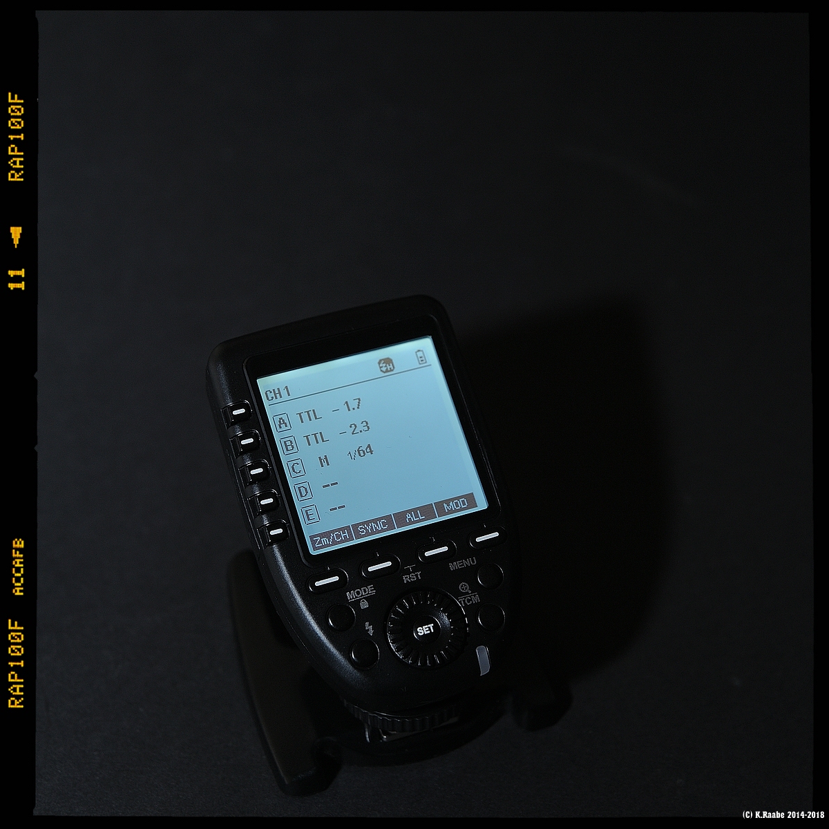

heute ist neben einem zweiten AD200
der Godox X-Pro-N angekommen

Nein, leider. 'Wird allgemein im Netz kritisiert. Muss über die Set-Taste aktiviert werden. Im Menü kann eingestellt werden: Aus (immer), Ein (Immer), oder leuchtet 12 Sekunden nach aktivieren.
Ich hoffe auf ein entsprechendes Firmware update.
Kurt Raabe
NF Team
Moin
danke Wolfgang, hatte schon gedacht das ich da was übersehen habe.
(hab ihn so eingestellt das die Beleuchtung immer an ist)
gut dann hoffen wir auf ein update
