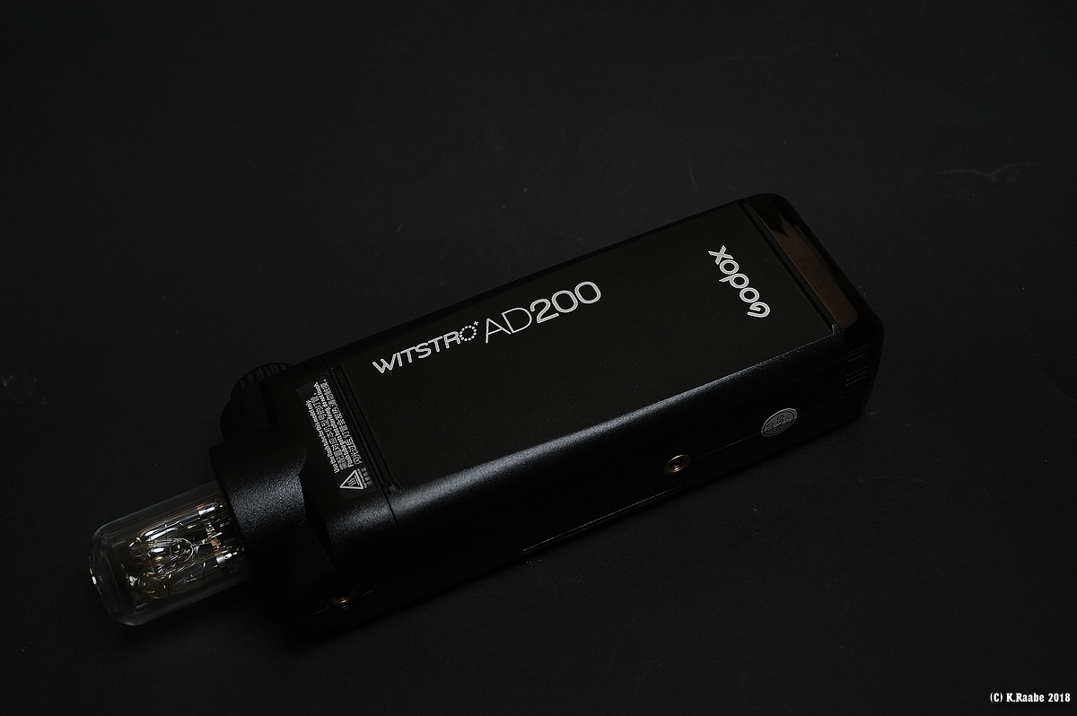

Jedenfalls ging von dem Godox AD200 ein gewisser Reiz aus, besonders
weil der AD200 einen Wechsel-Blitzkopf hat. Einmal mit Blitzbirne
oder mit Standardkopf wie man es von den Systemblitzen kennt.
Und das Ding hat einiges mehr an Bumms als ein Systemblitz (200ws)
ok der mitgelieferte Blitzneiger/Schirmhalter ist nicht das "gelbe vom Ei" da empfiehlt es sich
das Godox S-Bracket zu nehmen mit dem Nebeneffekt das alle Lichtformer mit Bowens dran passen.

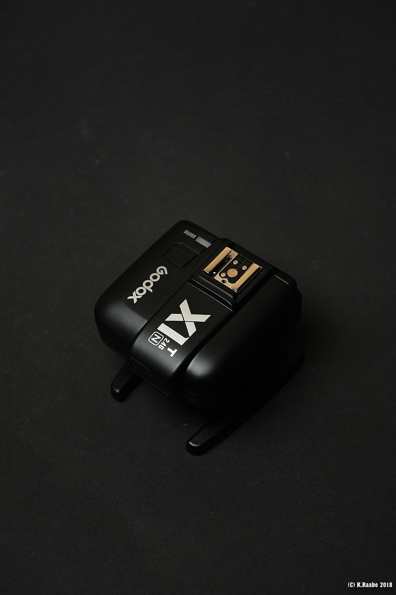

Um alle Funktionen des AD200 voll nutzen zu können braucht man noch den X1T-N, den Funkempfänger
hat der AD200 an Bord.

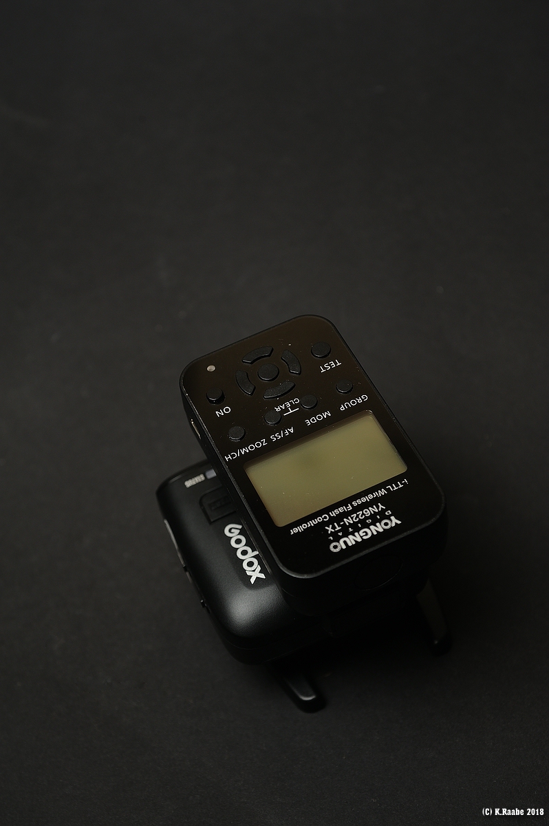

Und da der X1T-N einen Hot-Shoe hat stellt sich die Frage: kann ich ihn nutzen um meine
Yongnuo entweder über den YN622TX-N oder den YN560TX ins Setup zu nehmen.

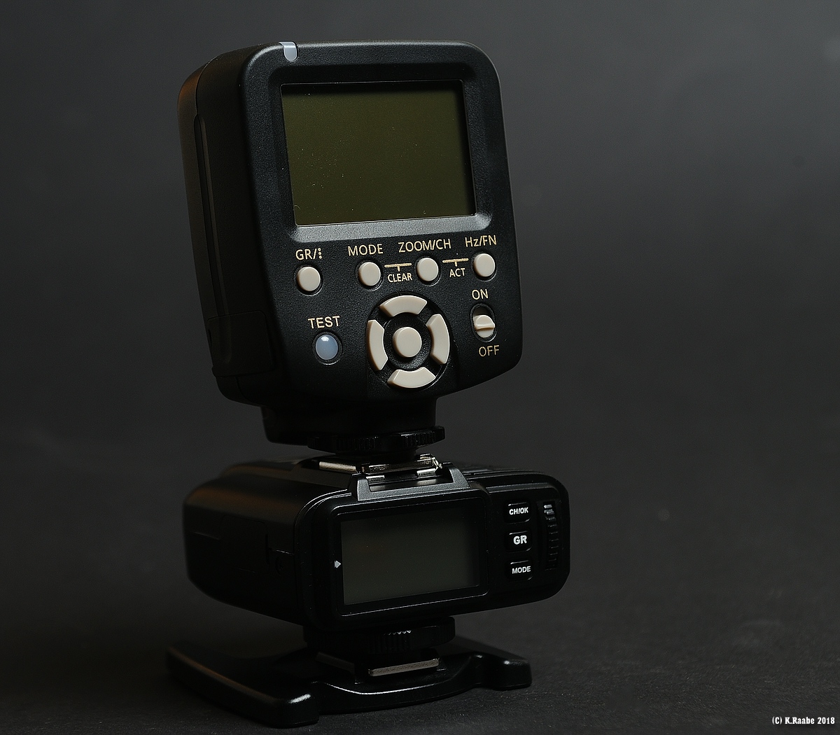

X1T-N mit dem YN560TX "Huckepack"
Mit dem YN560TX und den YN 560III und YN560IV funktioniert es problemlos,
HSS geht nicht nur bis 1/250sec. weil YN560TX und YN560III nicht HSS fähig sind.
Mit dem YN622TX-N hat der X1T-N leichte Kommunikationsprobleme.

Der Akku soll für ca. 500 Blitze bei voller Leistung halten....
Das Ding macht so einen Spass das ein zweiter AD200 nicht ausgeschlossen
ist. Zumal das Zubehör Godox AD-B 2 zwei AD200 aufnimmt und man
dadurch auf 400ws kommt.
Noch kurz zum X1T-N
ganz so schlimm wie es manche im Internet darstellen ist die Bedienug
nicht:) aber schon etwas umständlicher als beim YN622TX oder YN560TX:D​

Nachtrag zum Hotshoe X1T-N
der Hotshoe ist kein "echter Hotshoe"
es wird nicht das Kamerasignal durchgeschleift, sondern
wird von X1T selber angesteuert. Darum u.U. Kommunikationsprobleme
mit einem zusätzlichen iTTl Funkauslöser auf dem X1T.
Dumme Funkauslöser die nur einen Mittenkontakt haben (z.B. YN560TX)
funktionieren problemlos.
Genauer: Es gibt da ausschliesslich Mittenkontakt.

Jedenfalls wenn ich den YN560TX auf den X1T-N schraube
lassen sich die YN560III und YN560IV wunderbar manuell in das Blitz-Set-Up
des AD200 einbinden. Da ich zu 80% manuell entfesselt blitze....

Kann man den X1T-N daher nicht einfach auf den YN622-Empfänger setzen, oder geht, die Blitz-Stärken-Einstellung dann ebenfalls nicht?
habe gerade einen schnelltest gemacht: bei dieser Kombi löst der X1T-N den AD200 nicht aus.

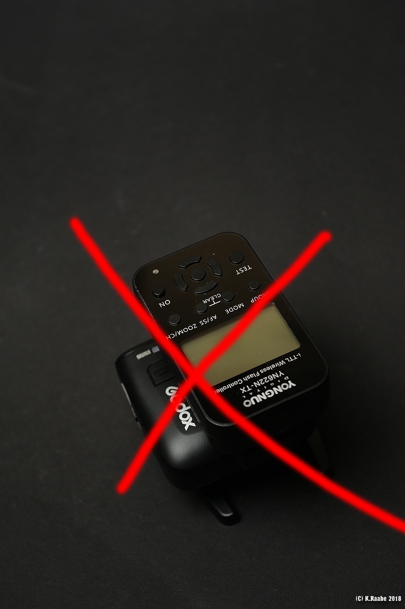

Moin
nach einigen Tests bin ich ein Stückchen weiter oder auch nicht:)
Es ging mir darum, ob man mit dem Yongnuo YN622TX auf einem Godox X1T
vorhandene YN568EX steuern und auslösen kann.
Es geht definitiv nicht, habe zwischenzeitlich auch die Bestätigung von Godox.
"Der Hotshoe" auf dem Godox X1T ist nicht dafür ausgelegt einen weiteren
iTTL-Funkauslöser aufzunehmen, auch Godoxeigene iTTL Funkauslöser
würden auf den "Hotshoe" des X1T nicht zuverlässig funktionieren.
Es funktioniert nur mit einfachen Funkauslösern
die nur einen Mittenkontakt haben. (z.B. funktioniert der YN560TX).

Und ist evtl. die umgekehrte Lösung denkbar? Also den Godox-Sender über den Yongnuo-Sender zu setzen?
Man müsste dafür von Yongnuo halt die nicht-"TX"-Variante nehmen also den Yongnuo YN-622N, oder kann man dann bei danebenliegendem Yongnuo YN-622N-TX darüber nicht mehr die Blitzleistung steuern?
Moin Robie
leider auch nicht, hatte diese Variante auch schon getestet.
habe jetzt mal einen Godox X1R-N (Empfänger) bestellt.
Es geht zwar wunderbar mit dem YN560TX und Blitzen YN560III / IV
aber vom Händling ist es bequemer nur einen Funkauslöser auf der Kamera
zu haben.
