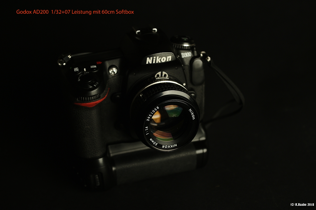

Und hier ein paar Testaufnahmen mit 60er Softbox von SMDV und einem 18er Standardreflektor

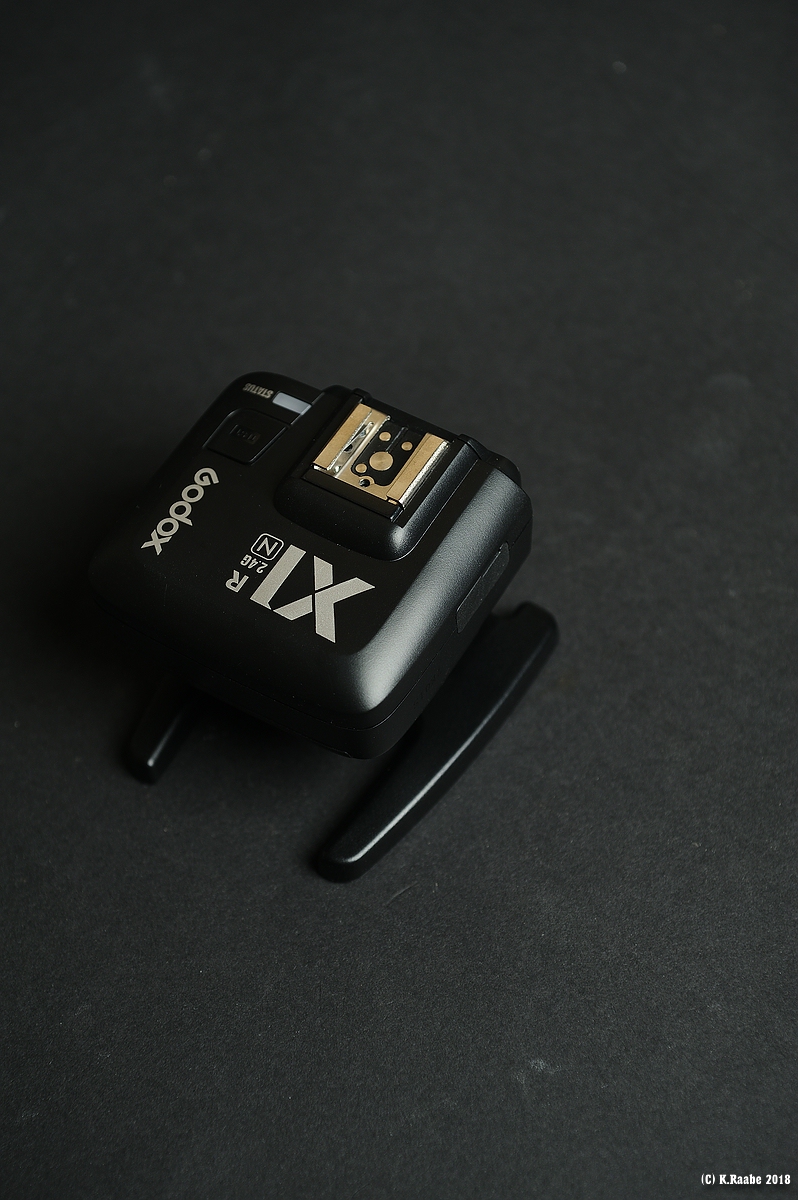

heute ist auch der X1R-N angekommen
das iTTL für die DSLR eingeführt worden ist habe ich auch gelesen.
Aber wie V.P. schon schrieb regeln das die X1T-N und X1R-N
in den Bedienungsanleitungen für beide Geräte steht iTTL

am Samstag ist ist X1R-N angekommen
vorhandene Blitze (Yongnuo 568EX) funktionieren auf dem X1R-N im iTTL und manuell
problemlos und zuverlässig. Ebenso der Mischbetrieb ein Blitz iTTL der zweite manuell
was ganz praktisch ist das der X1R-N auf der Unterseite ein 1/4 Stativgewinde hat.
