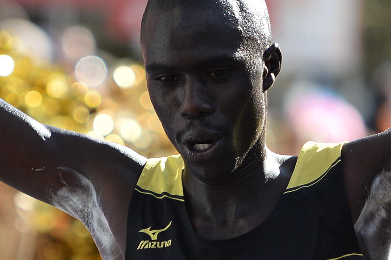

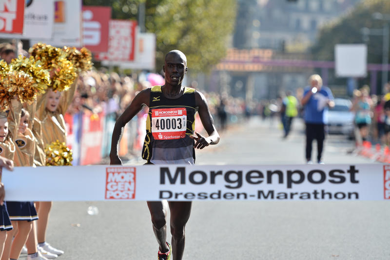

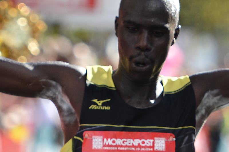

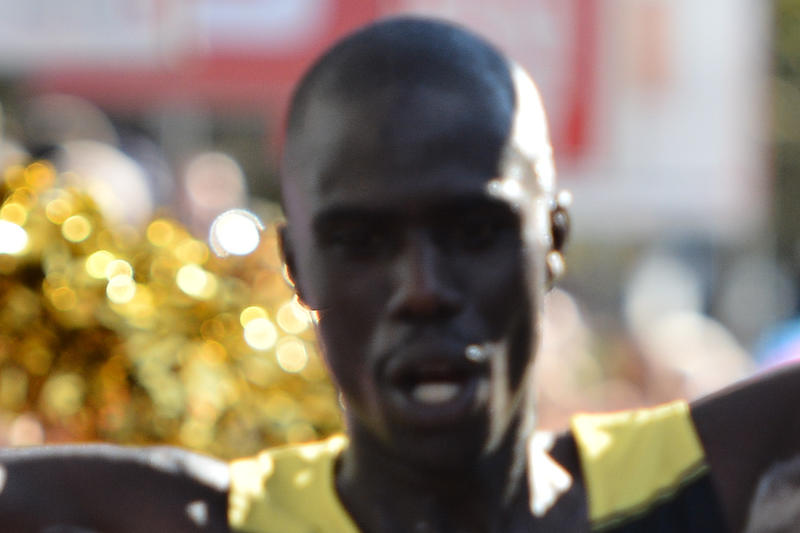

Aber so richtig wütend wurde ich erst letzten Sonntag beim Marathon, als ich wirklich wichtige Bilder verpasste: Herrlichstes Licht, der Läufer kommt recht gemütlich schnurgerade auf mich zu ohne ein störendes Hindernis. Man möchte meinen, die Situation wäre idiotensicher für einen Autofokus. Weit gefehlt, aber seht selbst. Dieses Mal sogar Einzelfeldmessung, das Motiv ununterbrochen im Fokusfeld (die 5 Bilder sind bei 6 fps exakt so hintereinander entstanden - verlinkte Bilder einmal ohne und dann mit Crop), aber der AF bleibt träge und müde. Lässt erst mal ein paar Bilder unscharf werden, bis er merkt, oh, ich müsste ja mal was tun. Und dann sitzt er plötzlich! Um dann gleich wieder "auf der Strecke" zu bleiben.
Wenn ich nicht einmal diese billige Situation bestehen kann, wozu habe ich überhaupt den Autofokus? Er führt ja gar nicht nach! Am besten einfach manuell vorfokussieren, beim passenden Moment abdrücken und das Beste hoffen.
Darum ist die gesamte Hardware seit ein paar Tagen beim Service, um dem Problem auf den Grund zu gehen. Denn diese Probleme sind der Kamera-Objektiv-Kombination unwürdig.

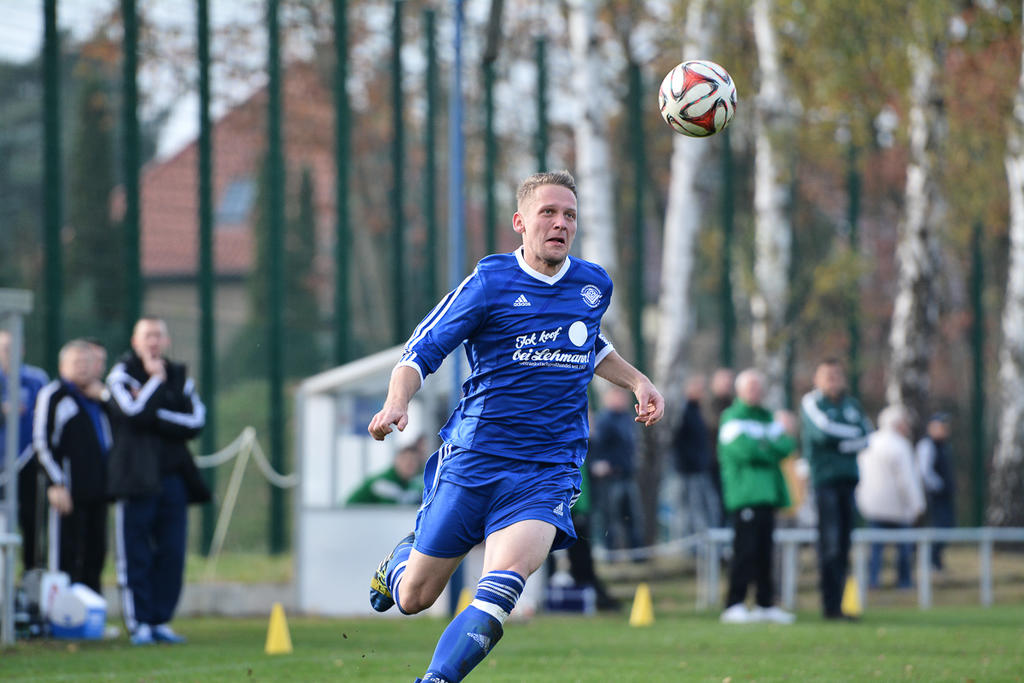

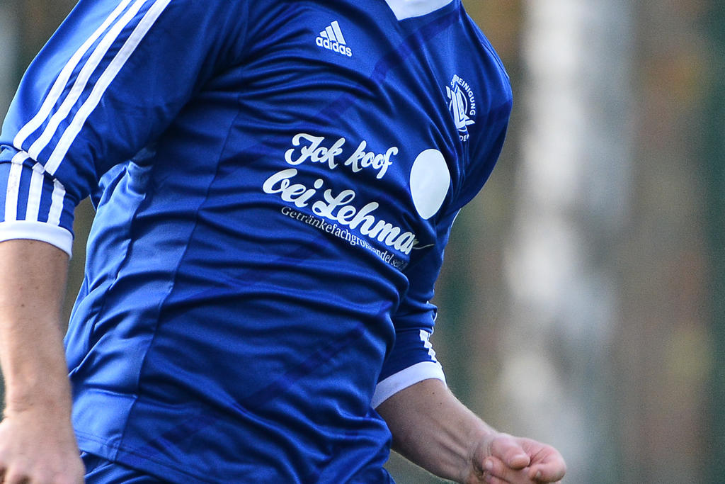

100%-Crop

Mir war die Trefferquote leider im Vergleich zur D700/D300 zu niedrig. Ich habe gestern bewusst bei der F-Jugend fotografiert. Folglich war zwar die Trefferquote aufgrund der deutlich reduzierten Geschwindigkeit der Nachwuchsfußballer höher, hatte allerdings auch wieder Serien dabei: 4 Bilder scharf und genau beim 5. Bild und dem Torschuss unscharf. Der Fokus ist auch nicht auf ein anderes Objekt gesprungen, was ich ja noch verstehen könnte, sondern es war gar nichts auf dem Bild scharf!
Ich muss zwar nicht "das Bild" abliefern, sowas ärgert mich aber trotzdem. Mit der D700/D300 habe ich diese Ausreißer nicht. Eine Fehlbedienung schließe ich aus, da ich einiges ausprobiert habe und meine Trefferquote mit dem selben Objektiv nach dem Kamerawechsel sofort wieder die alte war und ich nicht erst seit gestern fotografiere.
Der D7100 habe ich wirklich eine Chance gegeben, aber als Ersatz für meine D300 bzw. Ergänzung zur D700 für meine Fußballfotografie (für mich) nicht geeignet, leider! Vielleicht werden andere User glücklicher mit der D7100!

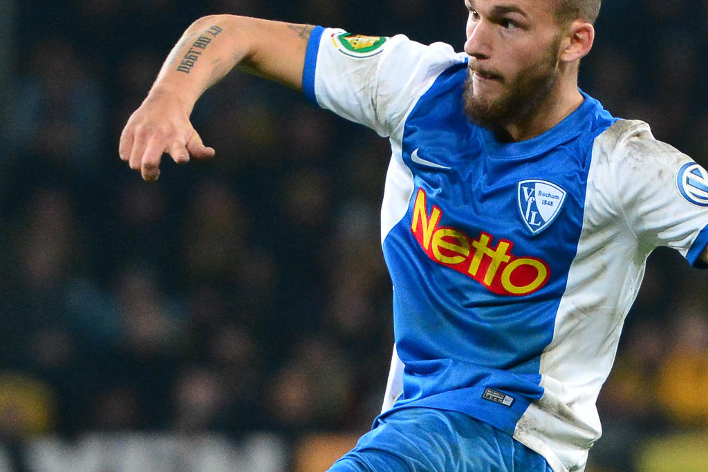

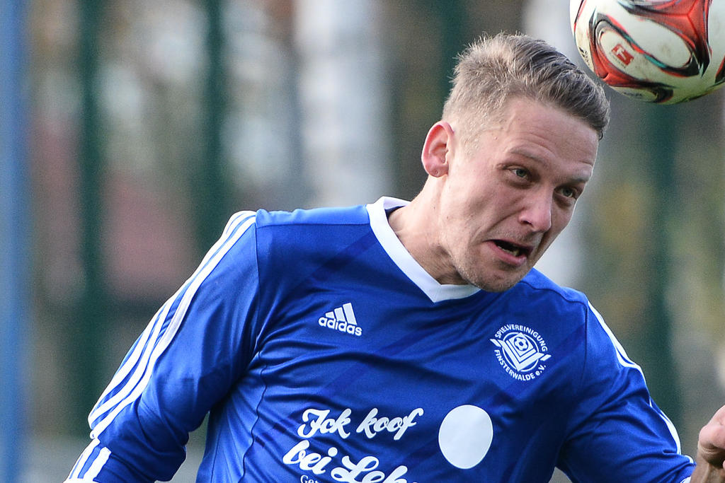

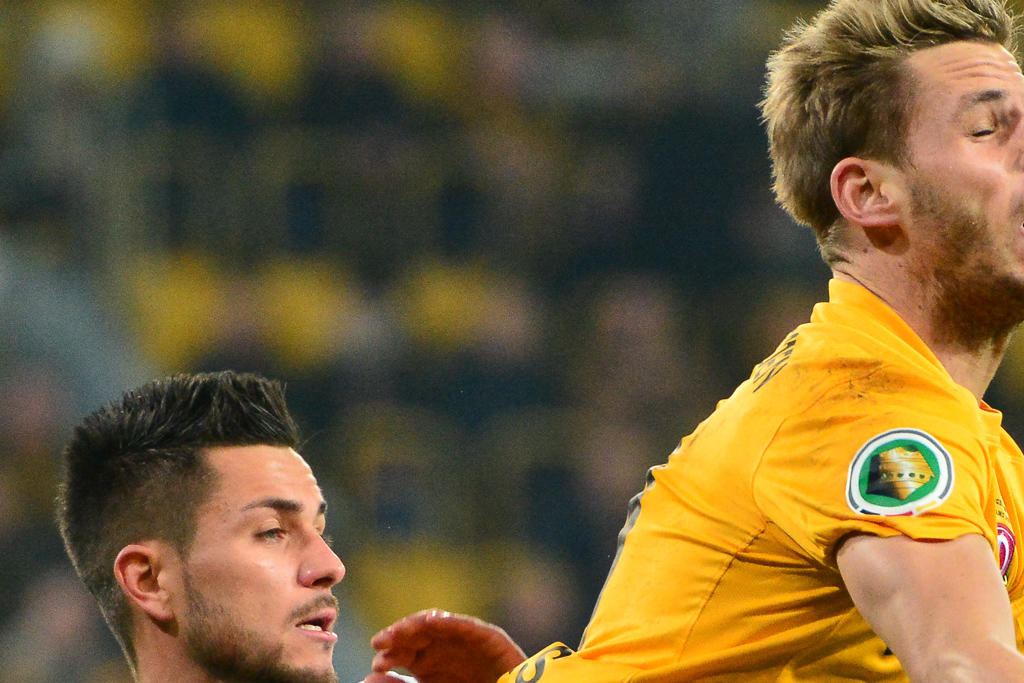

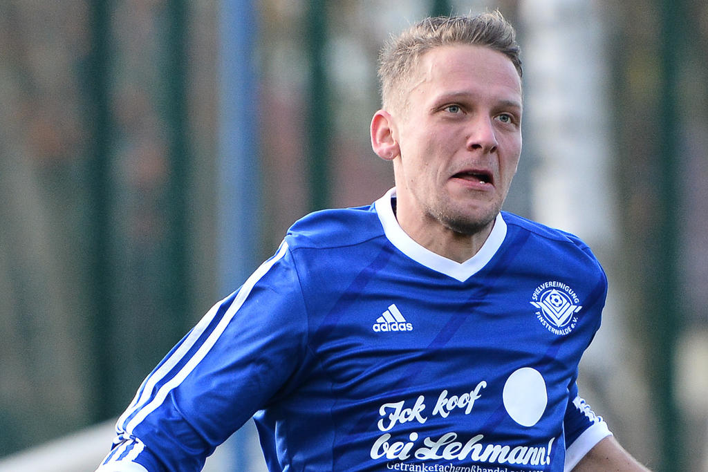

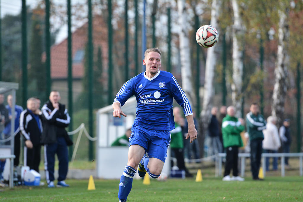

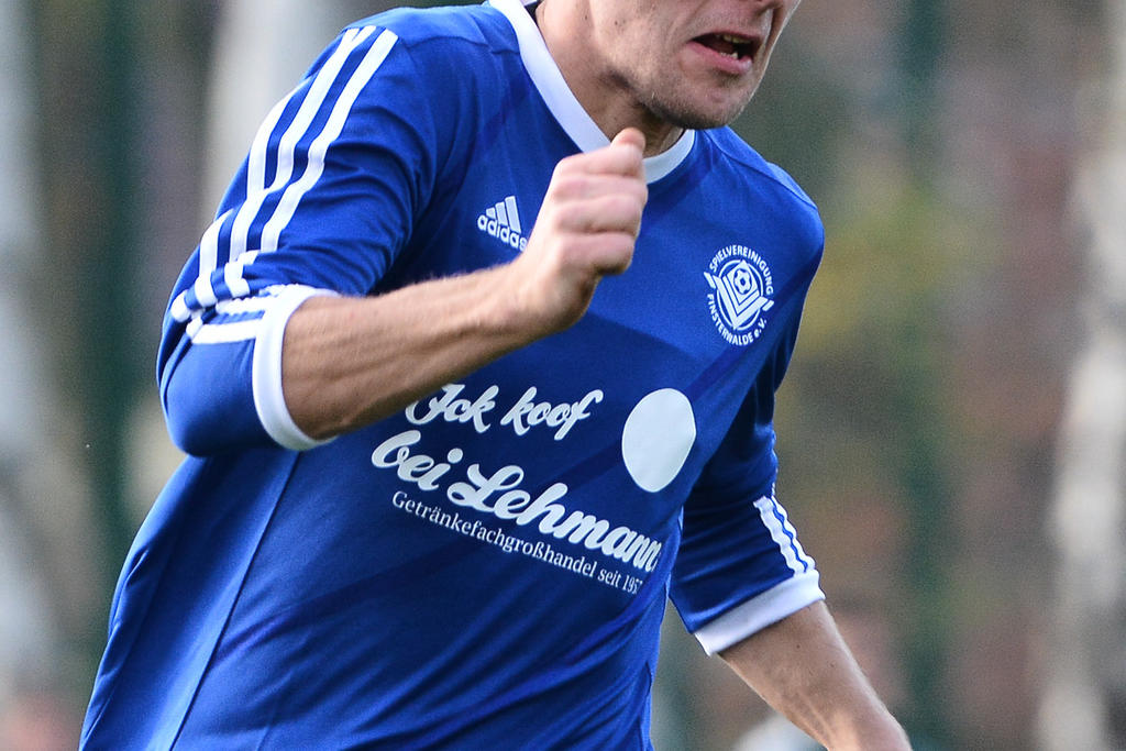

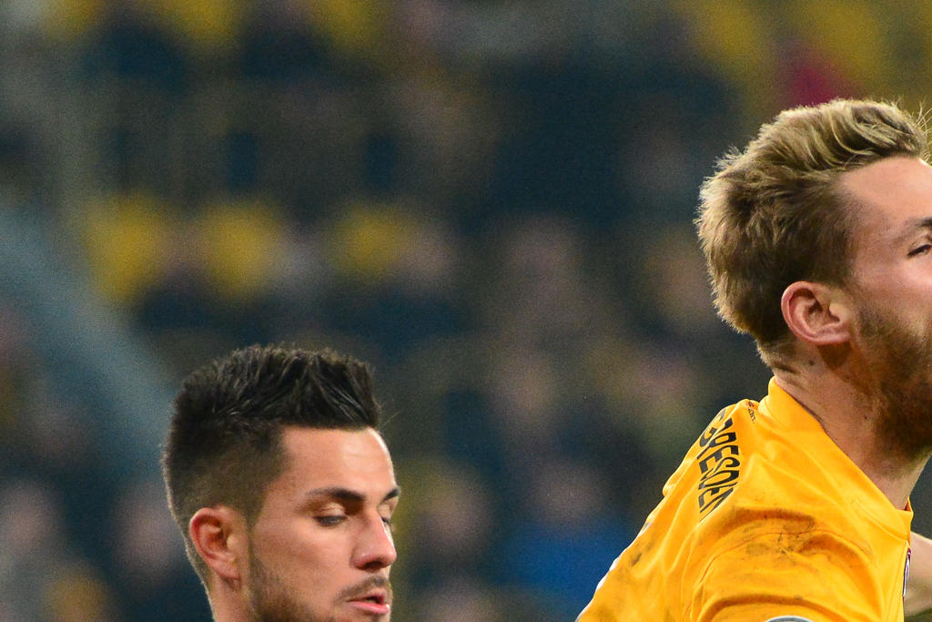

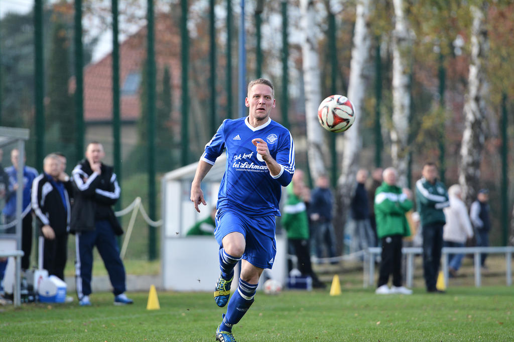

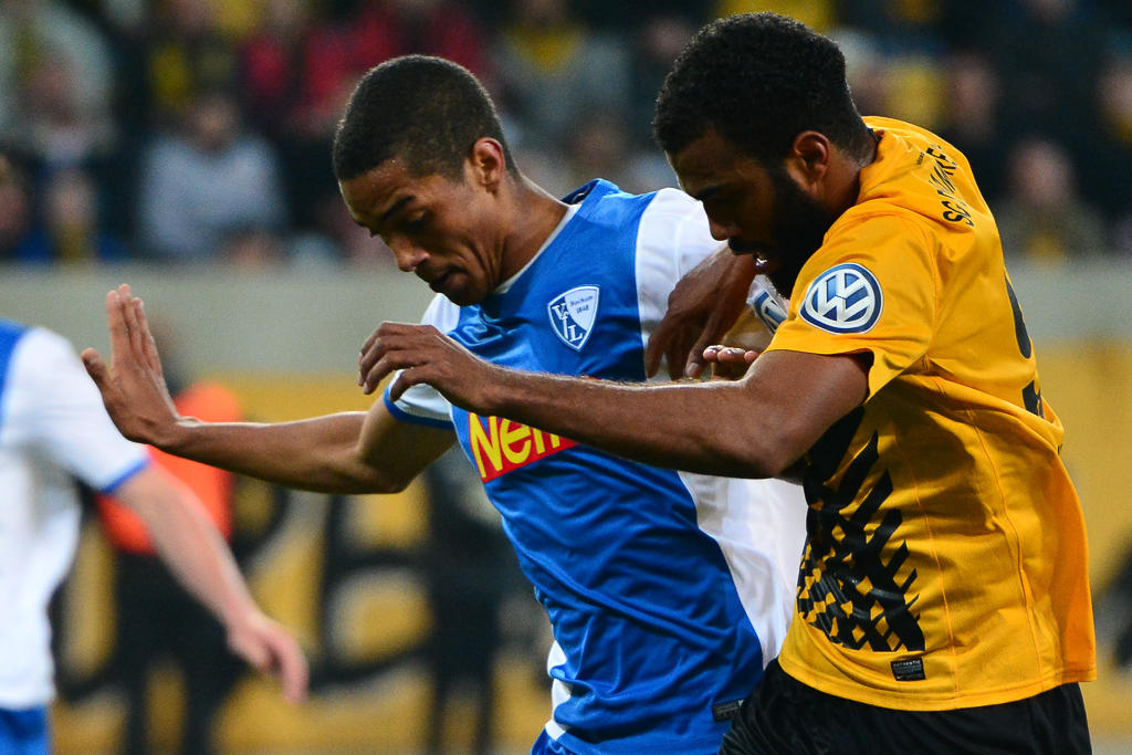

Hoffentlich hast du sie nicht zu schnell verkauft. Ich konnte meine D7100 wieder vom Service abholen und am Wochenende bei mehreren Spielen testen. An den Objektiven lag es nicht, stattdessen musste tatsächlich das AF-Modul justiert werden (wie auch immer man sich das vorstellen mag). Tja. Und plötzlich funzt der AF und auf mich zurennende Spieler sind durchweg scharf. Mein fokustechnischer Ausschuss hat sich drastisch reduziert.
Einstellungen: Einzelfeld, Lock-On Off, Auslösepriorität, 200mm, 1/1.600s, ISO 500, f2.8
Dienstag dann Pokal unter Flutlicht. Bin auf die Quote gespannt. :up:
[MENTION=60637]Terminus[/MENTION]
Ist das das einzige scharfe Bild einer Serie oder kriegst du das mehrfach bei Dauerfeuer so hin? Aus Mangel an Gelegenheiten kann ich diese Situation und die zu erwartende Ausbeute schwer einschätzen.
Edit: Die Bilder sind irgendwie abartig komprimiert. Aber dass alles im Fokus ist, sieht man hoffentlich trotzdem.
Schaut gut aus! Meinen Glückwunsch!
Erst habe ich eine schwierige Entscheidung für mich getroffen und jetzt kommst du mit so einem Ergebnis...
Gruß Tom
Ist das das einzige scharfe Bild einer Serie oder kriegst du das mehrfach bei Dauerfeuer so hin? ..

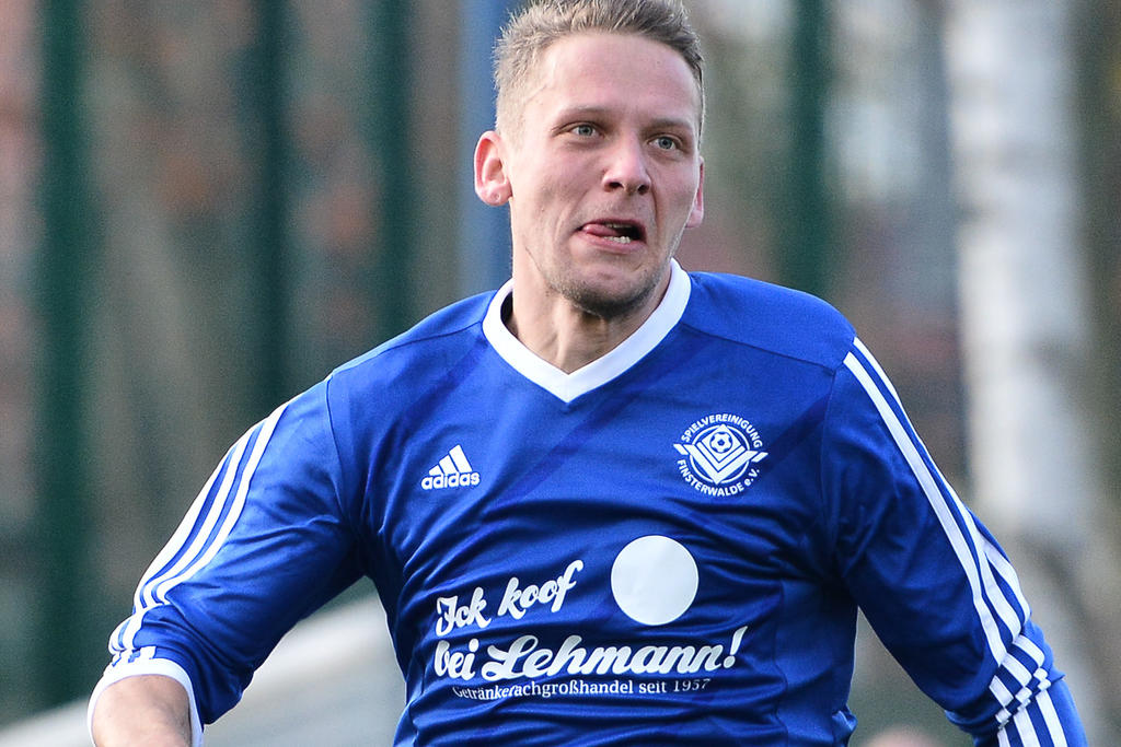

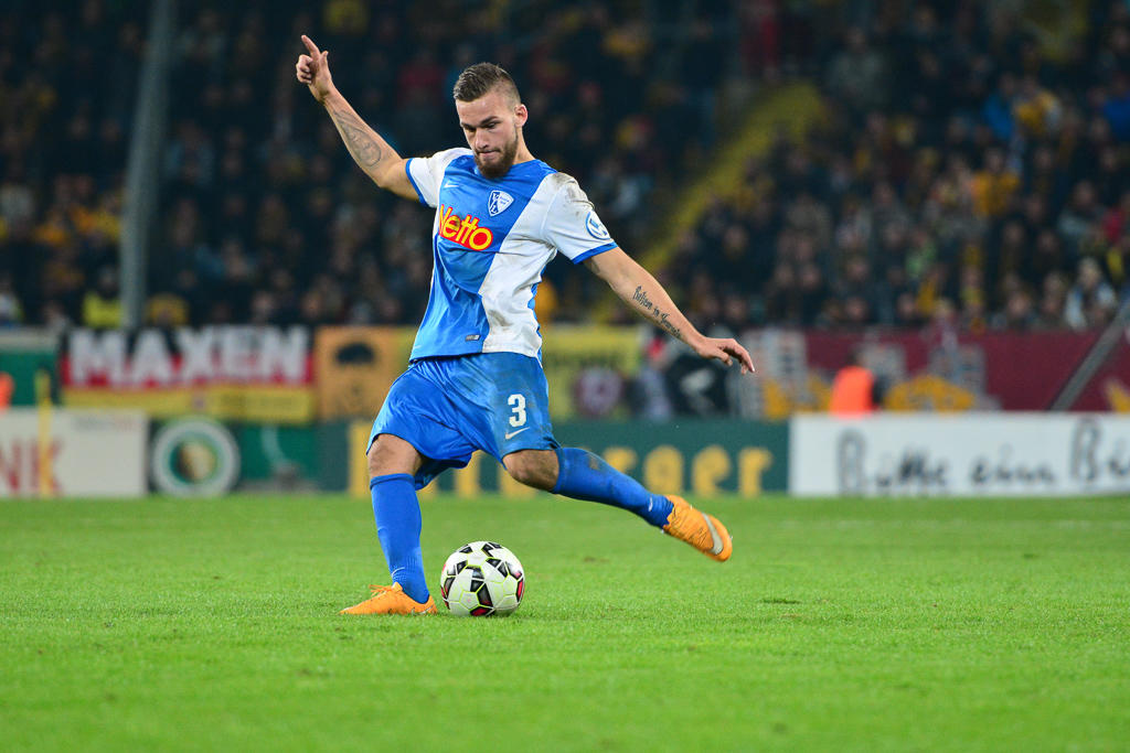

die Schärfe bekomme ich bei einer Serie öfters bei mehreren Bildern hin; so denn Iso 100/200 anliegt. In der Regel gehen die Iso's bei mir auf 500/800 aufwärts und da sehen Crops nicht mehr so "geschmeidig" aus.
...Und plötzlich funzt der AF und auf mich zurennende Spieler sind durchweg scharf. Mein fokustechnischer Ausschuss hat sich drastisch reduziert.
Wow, das ist wirklich sehr beeindruckend - gerade im Vergleich zu Deiner Serie beim Marathon. Ist das jetzt reproduzierbar so viel besser?! Verblüffend!

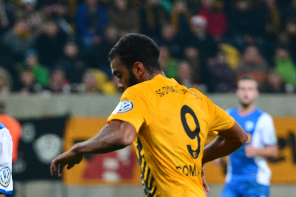

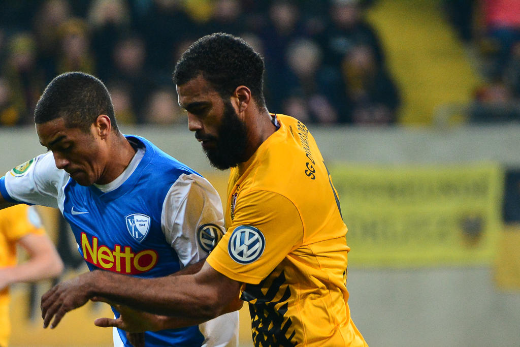

also am Wochenende bei Tageslicht hatte ich wirklich kaum Ausschuss, den ich mir "nicht erklären kann". Das Problem war ja, dass der AF plötzlich ohne Grund hängen bleibt oder einen Satz nach vorne macht, ohne sich wirklich am Motiv festzubeißen. Daher das Umdenken meinerseits beim Marathon: Motiv kommt geradewegs auf mich zu, nichts stört und trotzdem wird nicht annähernd sauber nachgeführt.
Natürlich entstehen aber auch Bilder für den Papierkorb, etwa wenn das Motiv aus dem Fokusfeld raus ist oder jemand dazwischenrennt. Muss man mit den Lock-On-Einstellungen experimentieren. Da ist dann der Bedienungsfehler auch hinter der Kamera zu suchen.

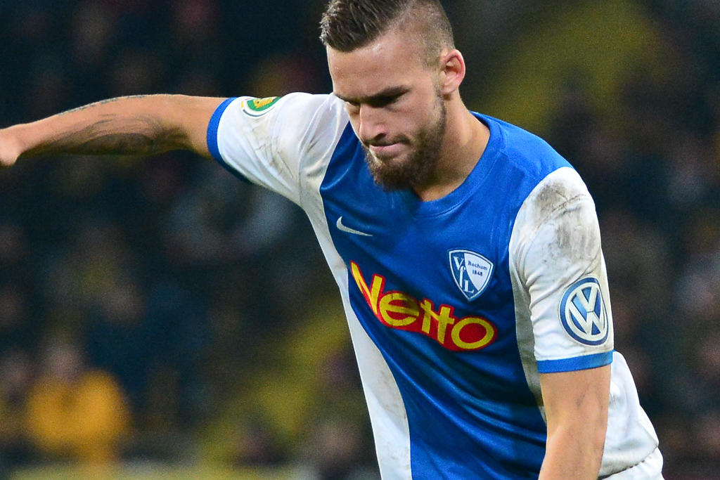

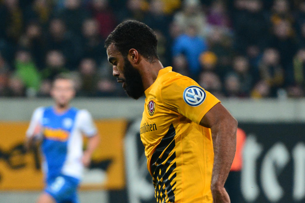

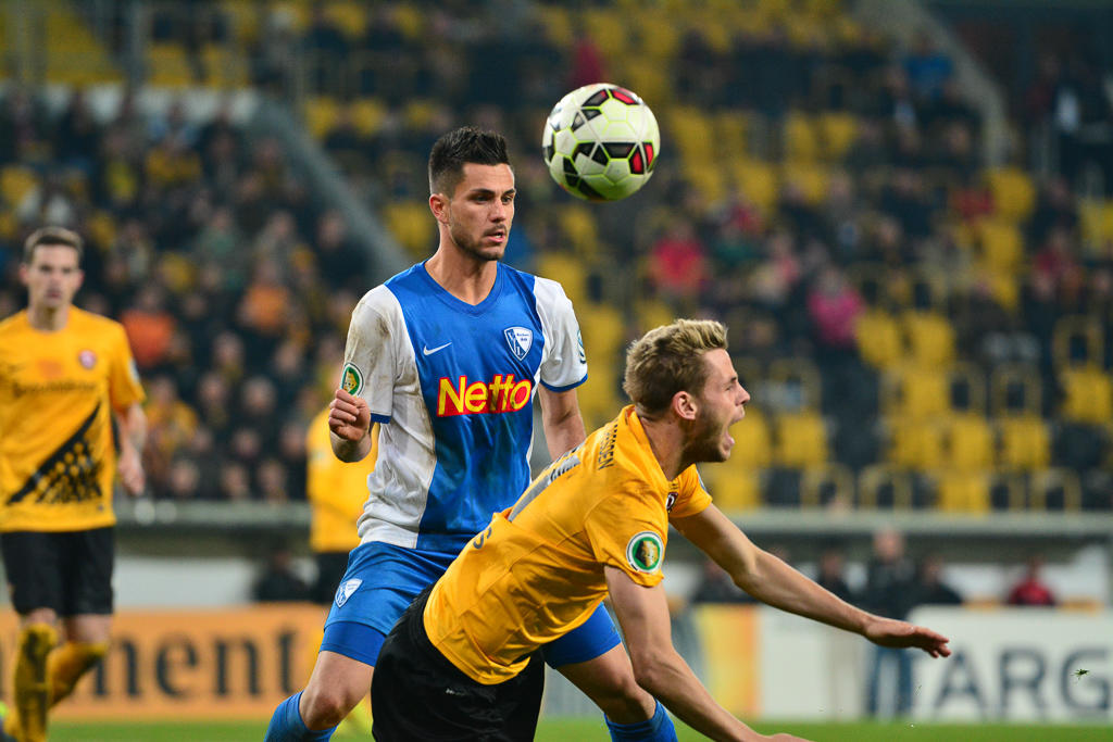

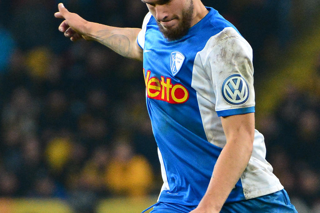

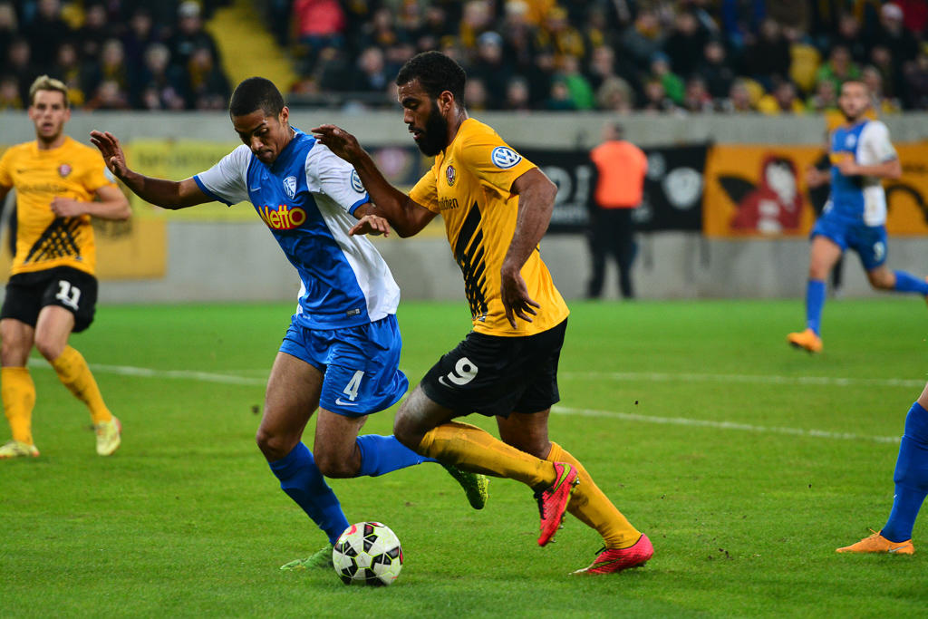

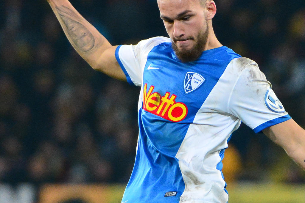

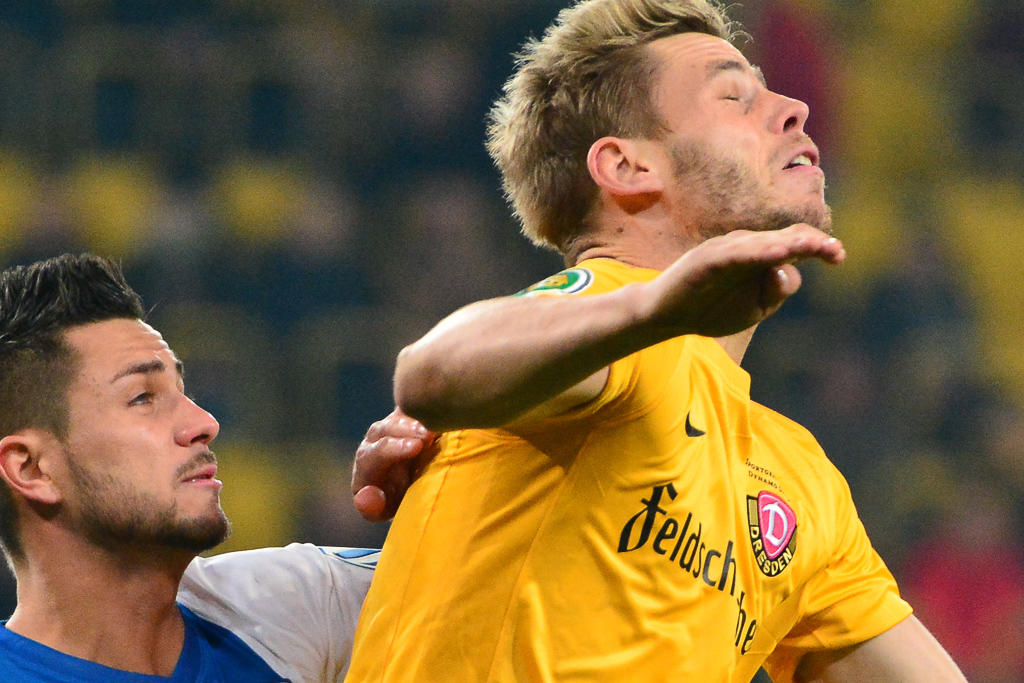

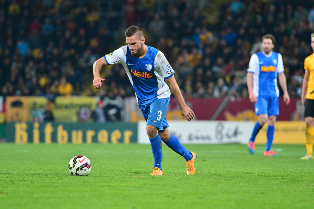

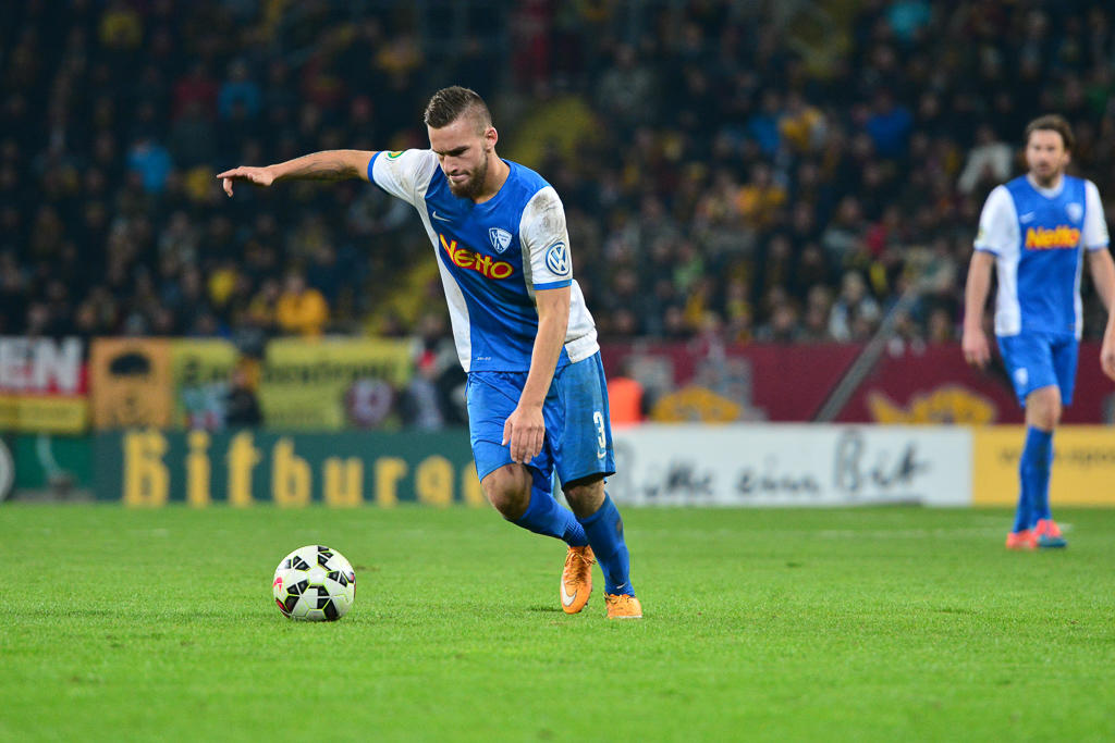

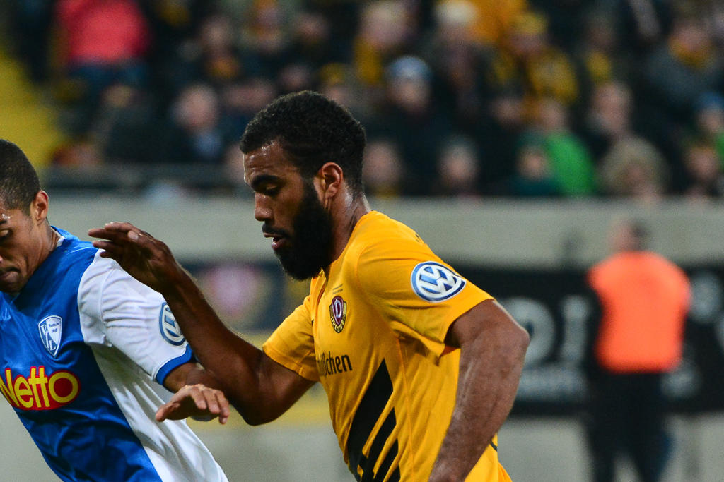

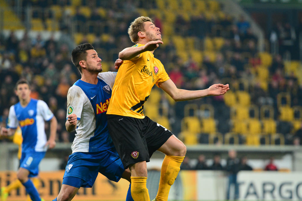

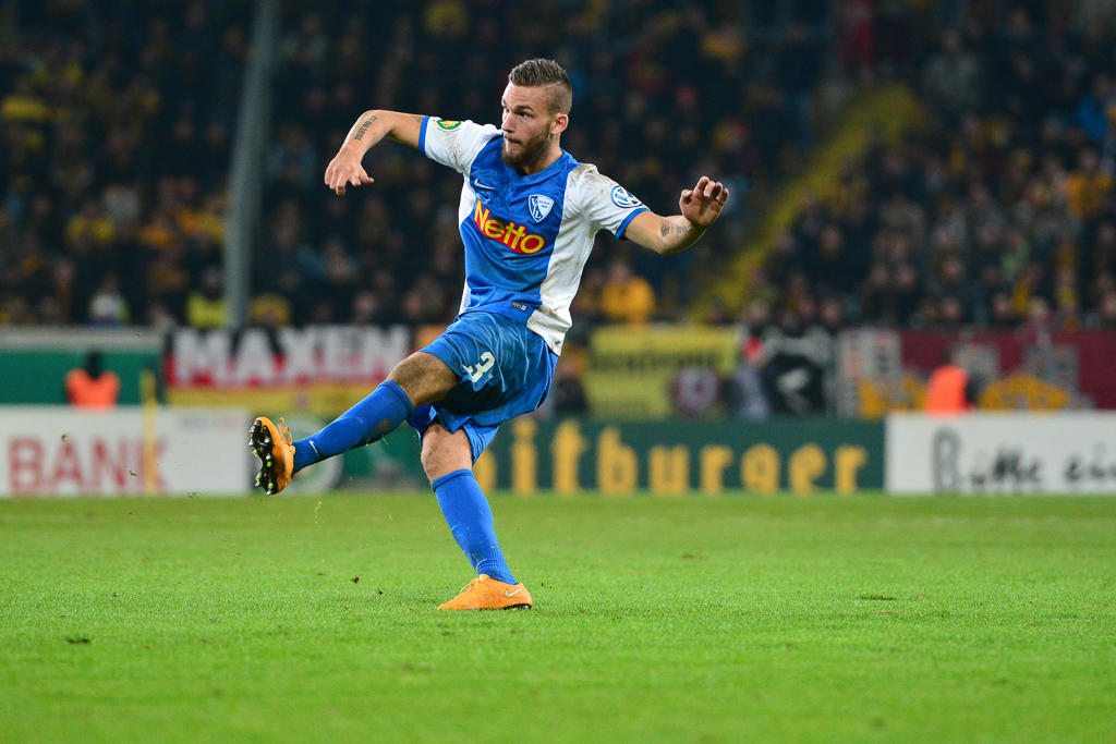

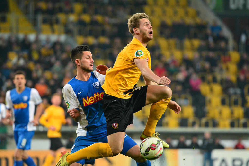

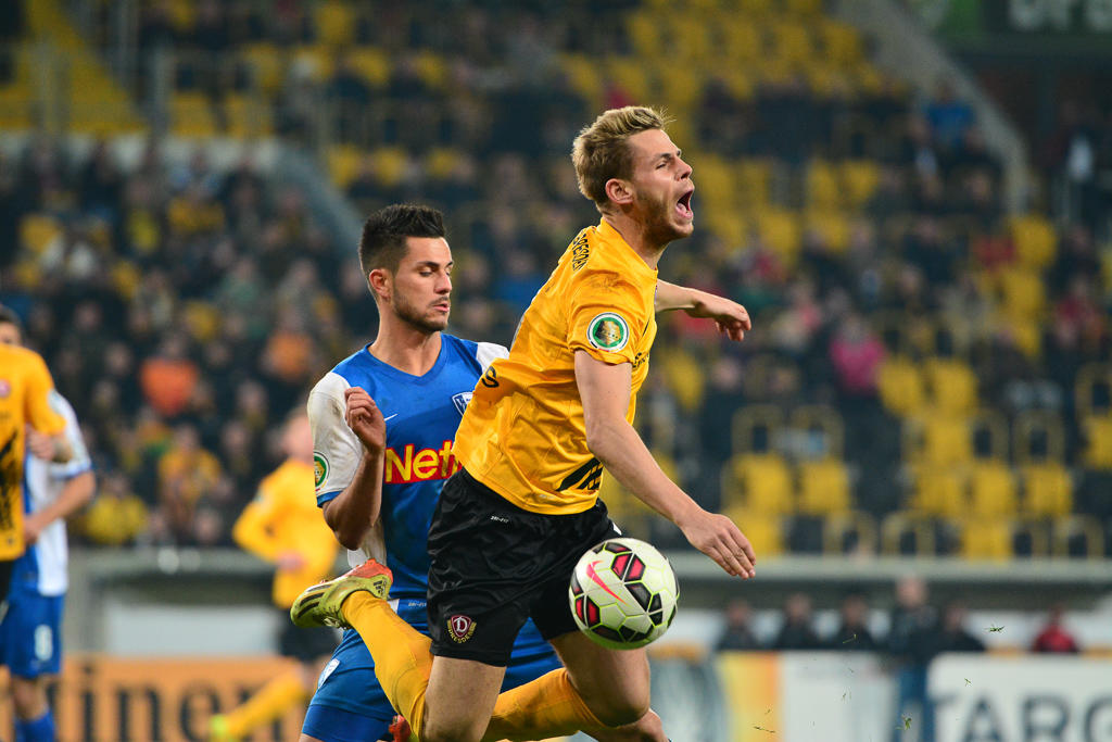

Gestern dann mal Pokal unter Flutlicht. Die Ergebnisse sind ... durchwachsen.
Einerseits bekomme ich solche Bilder:
Lediglich beim letzten Bild ist der gelbe Spieler nicht im Fokus, weil auf den blauen fokussiert wurde. Alles logisch.

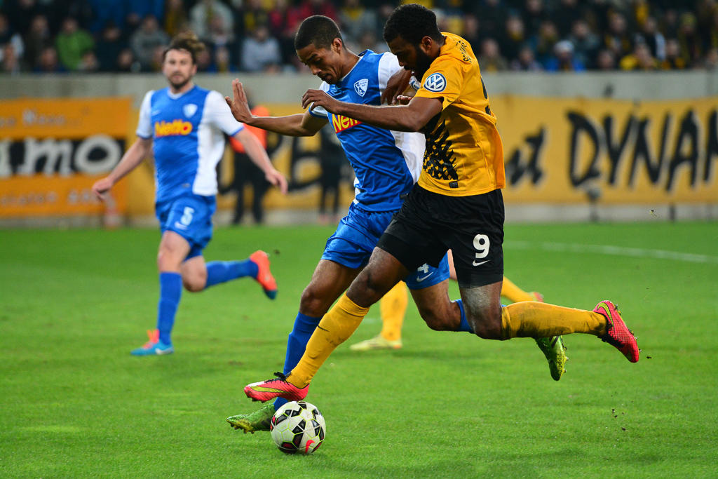

Dann aber auch Serien wie diese hier, wo beim zweiten Bild der Fokus wahrscheinlich irgendwo hinter dem anvisierten Spieler zu finden ist. Denke mal, das liegt daran, dass der AF bei Bild 1 noch nicht "gegriffen" hat und immernoch "sucht". Ab dann klappte auch das prima.

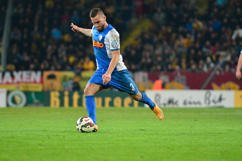

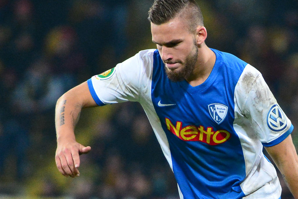

Aber natürlich darf man nicht die "Schuld" nur bei der Kamera suchen. Nicht zu stark verschwenken, ruhig nachführen, nicht zittern (auch wenns kalt ist ), dann klappts mit der Schärfe:
Einstellungen bei allen Bildern AF-C Einzelfeld, Auslösepriorität, Lock-On Off, 1/1.250s, f2.8, ISO 2000

Sicherlich sind das auch die Momente, für die man eine D4 erfunden hat. Könnte ich sie mir leisten, würde ich damit auch fotografieren. Aber dem ist nicht so.
Deshalb jammere ich auch nicht rum, wenn bei ISO 2000 der AF bei dem einen oder anderen Bild nicht richtig sitzt. Es sei der Kamera verziehen. Habe trotzdem alle wichtigen Situationen ordentlich erwischt, so muss es sein. :up:
