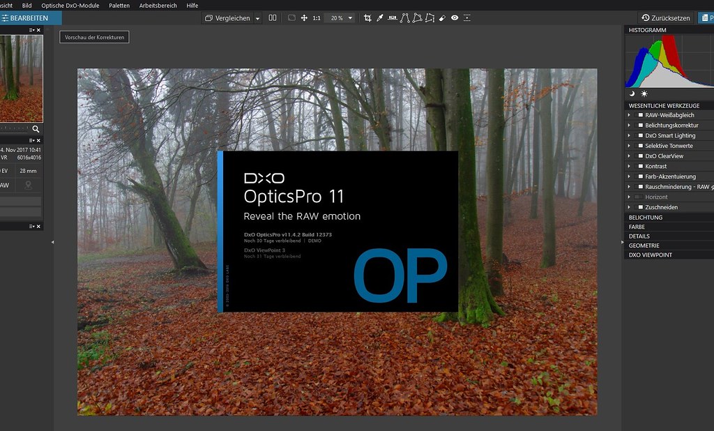

Vielleicht eine ganz blöde Frage. Aber offenbar sehe ich den Wald vor lauter Bäumen nicht.
Ich habe mir die Testversion von DXO OpticsPro 11 heruntergeladen und installiert.
Nun wollte ich natürlich auch die U-Points ausprobieren.
Aber bei mir fehlt die Schaltfläche "Lokale Anpassungen"
Wo liegt mein Fehler????

zu DXO PhotoLab:
Ich habe mir die neue DXO PhotoLab Elite Voll-Version gekauft, da ist diese Schaltfläche "Lokale Anpassungen" auf jeden Fall drin:
Ob diese auch in der 30% günstigeren DXO PhotoLab Essential-Version drin sind kann ich nicht sagen.
zu DXO OpticsPro 11:
Du hast aber die ältere DXO OpticsPro 11 Demo, die hat die Schaltfläche nicht. Also kein Fehler. Ich habe parallel ebenfalls noch DXO OpticsPro 11 Essential als Vollversion installiert, dort ist sie auch nicht enthalten.
Ob auch DXO OpticsPro 11 Elite diese Schaltfläche schon enthält?
Am Besten, Du schaust mal unter "www.dxo.com/de" nach oder per e-mail bei DXO anfragen, welche (alten bzw. neuen) Versionen diese Schaltfläche für punktuelle Korrekturen (U-Point) überhaupt beinhalten.
Danke Mani, danke Oliver.:up:
War mein Fehler. Falsche bzw. alte Version heruntergeladen. Bei PhotoLabs Demo ist´s drin.
Nun werde ich es mal in Ruhe ausprobieren.
