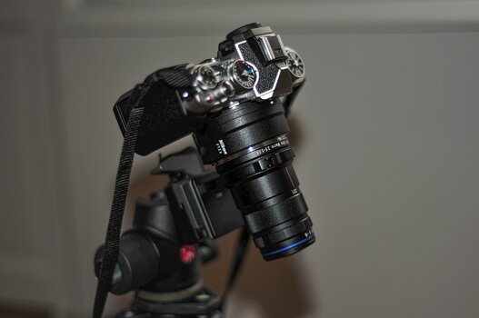

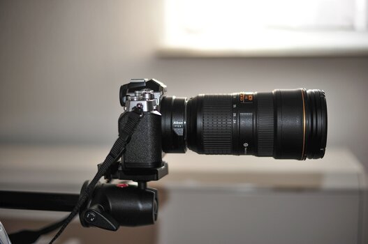

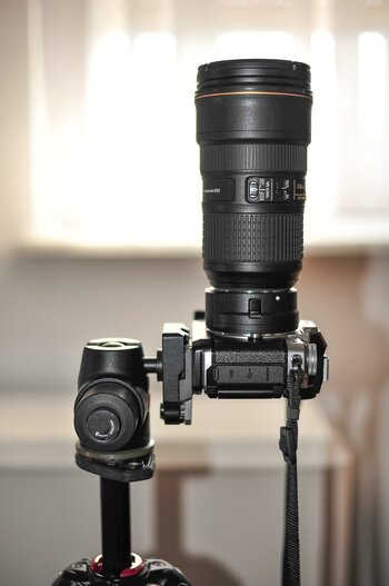

Mal ein Bsp. Z fc mit dem FTZ II
AF-S 24-70 2.8 und Laowa Ultra Makro 2.5-5.0 : 1
Ich würde denken dass auch ein Z Makro problemlos ohne Stativfuß zu nutzen wäre.

Aber mit so einer Kombi kann man nicht zentriert ins Hochformat drehen und schon gar nicht in der Längsachse ausrichten. Das ist ja der größte Vorteil einer Schelle.
C
Christian B. kommentierte
Beim Laowa schon, dafür kann man - wie auf dem Bild zu sehen - eine eigene Schelle kaufen. Ich habe mir das Laowa extra im F-Mount gekauft, damit ich es mit dem FTZ mit Stativfuss verwenden kann. Der Nachteil des FTZ, dass der Fuss nicht drehbahr ist, stört mich nicht, weil ich grundsätzlich im Querformat fotografiere (was wiederum daran liegt, dass ich sie in AV Shows präsentier.)
T
Tom.S kommentierte
Auch im Querformat ist es praktisch ein paar Grad in die eine oder andere Richtung ausrichten zu können, um z.B. einen interessanteren Blickwinkel in das Motiv zu bringen.
C
Kannst Du das etwas näher erläutern? Verstehe ich nicht. Dafür habe ich einen Kugelkopf?
T
Tom.S kommentierte
Gerne. Wenn du im Sucher ein Motiv einstellst und fokussierst und danach noch ein paar Grad im oder gegen Uhrzeigersinn drehen willst, dann geht das mit der Schelle ohne die Fokusebene zu verlassen und ggf. bleibt sogar das Motiv zentriert wenn es einigermaßen mittig sitzt. Mit dem Kugelkopf kann ich schwenken aber dadurch ändert sich der ganze Bildausschnitt bzw. unvermeidlicherweise auch die Fokusebene. Man muss also neu einstellen.
Am besten du nimmst irgendein Objektiv mit Stativschelle und einen max. ABM von rd. 1:5 oder besser noch größer z.B. ein langes Macro mit Schelle wie das 200/4 (Zur Not tut es aber auch ein 70-200 oder 500PF etc.) und stellst auf ein längliches Motiv scharf. Dann mach die Schelle auf und dreh mal ein bisschen, damit das Motiv anders durch das Bild läuft z.B. von gerade nach schief oder umgekehrt. Und dann versuche die gleiche Änderung nur über den KK nachzustellen.

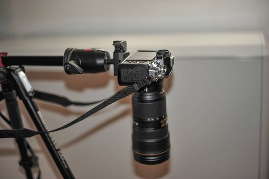

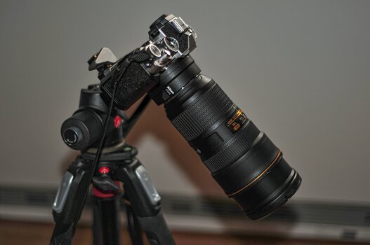

Das 24-70 mm ist zu schwer für das Bajonett und die Stativaufnahme an der Kamera.
Es bricht nichts ab aber verziehen kann sich bei dem Hebel schon was.

Kann man ignorieren, sollte es aber nicht.
Oh ihr Kleingläubigen, eine Nikon hält einiges aus, die muss man nicht in Watte packen.
G
Gianty kommentierte
Du verstehst es nicht. Ist aber egal, es ist Dein Equipment.
Natürlich bricht nichts ab.
Die letzten 2 Bilder sind unkritisch
Natürlich „geht das“. Spaß und vernünftig und unfallsicher arbeiten sind aber was anderes.
Und ich habe übrigens so Manfrotto 055 und weiß daher wie nachgiebig und biegsam das ist.
Wnn man in so einer Aufspannung ein Makro-Motiv ansucht kann man 1/3 Bildhöhe höher einstellen weil sobald man die Hände wegnimmt sackt alles so tief ab.

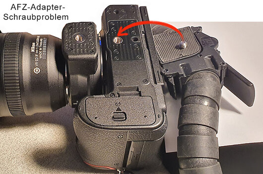

Ich habe da noch ein "Anschraubproblem", wo bei meinem (zugegeben etwas exotischen, aber durchaus nützlichen) Kameragurt der Sockel des FTZ-Adapters zu stark über dem Kameraboden herausragt (siehe Bild), so dass ich meinen Gurt immer auf das Stativgewinde vom FTZ-Adapter schrauben muss, will ich meine F-Mountkombi -( hier z. B. mein AF-P 70-300mm/f: 4,5-5,6 E )- mit diesem Gurt nutzen: Und das ist lästig, wenn er vorher beim Wechseln nur mit meinen reinen Z-Objektiven ohne Behinderung im Schraubgewinde des Kamerabodens verankert bleiben kann.
Das Besondere an diesem Gurt (dem sog. Conda-Strap von einem schwedischen Startup-Unternehmen https://www.friidesigns.com/conda-strap/#comparison ) ist die Möglichkeit, durch einen Riegel unter dem Schraubverschluss (rechts im Bild) den lockeren Gurt so festzustellen, dass man den dann erstarrten Gurt sehr flexibel als Stativ nutzen kann - siehe hier:
Lasse ich diesen Gurt mit dem Riegel im Kameraboden, kann ich leider nicht den FTZ-Adapter im Bajonett verriegeln, muss den Gurt abschrauben und dann ins Loch des FTZ-Adapters einschrauben: Alles ziemlich lästig!
Deshalb wäre ich schon daran interessiert, ob dieser FTZ-Adapter-Buckel durch das Fehlen des Schraubgewindes dann beim neuen Modell II wegfällt oder zumindest kleiner ausfällt, so dass ich meinen CONDA STRAP ruhig im Kameraboden eingeschraubt lassen kann und problemlos auch meinen AFZ-Adapter am Body der Kamera auf- und absetzen kann. Ich werde es wohl mal bei meinem Händler ausprobieren müssen...
tomtom65 kommentierte
Vielleicht solltest du dir den FTZII mal auf der Nikonwebseite anschauen, dann erübrigt sich deine Frage...
BVJK kommentierte
DANKE für den Hinweis!
Aber ich kann ja auch schon in dem Beitrag #52.5 anhand der Fotos sehen, dass bei FTZ II-Adapter dieser störende Buckel nun an der Seite auftaucht und somit mein CONDA STRAP-Gurt nicht nur problemlos im Gewinde des Kamerabodens verschraubt bleiben kann, sondern auch einer Verriegelung des Gurtes zu einem steifen Stativ mittels des großen Hebels nichts mehr im Wege steht.
Das waren auch meine Bedenken, in meinem Falle für das 14-24. Da meine Rechteckfilter bisweilen recht schwer aus den Slots zu bewegen sind, hätte ich zum Gewicht der Linse noch zusätzliche Kräfte gehabt, die am Bajonett zerren..
Rolf
Hier als Zitat, da andere bereits die Kommentarfunktion verlassen hatten ...
Es verzieht sich immer etwas, aber das ist im niedrigen µm-Bereich und für F-Objektive ohne eigenen Stativanschluss vernachlässigbar.
Im Falle eines Z-Mounts mit FTZ-Adapter liegt ein stabilerer Käfig Sensor<->F-Bajonett vor, als im Falle einer F-DSLR mit hohlem Spiegelkasten. Das sage ich mal aufgrund des sehr grossen Durchmessers des Z-Mounts (dieser erhöht die Stabilität!) und des massiven Innenaufbaus des FTZ. Jemand mit einer CAD-Software kann das ja mal rechnen und mich eines Besseren belehren
Der Stativanschluss des FTZ-I dient muMn einzig und allein der Maskierung des Motor-Knubbels.
@falconeye
Ich mache tagtäglich nichts anderes als solche Berechnungen...halt nicht an Kameras.
Die halten schon was aus. Ich denke weniger an einen Verzug des Kameragrundkörpers. Innerhalb des Bajonettanschlusses/Kameraseitig ist das auf Dauer bestimmt nicht gut.
Es muss ja nicht das Schlimmste passieren. Doof ist es wenn es so gering ist dass man es nicht darauf zurückführt aber im Bild stört.
Ob 1.050gr, 1.500gr oder 2.000gr die Grenze bilden ist egal. Ich persönlich würde es vermeiden wo es nur geht.
falconeye kommentierte
Da widerspreche ich dir ja nicht. Nur führt der FTZ-Adapter muMn hier gar keine Minderung der Stabilität ein, aufgrund es sehr viel größeren Durchmessers des Z-Mounts, der den Hebel mehr als kompensiert. Aber rechne das doch mal, wäre interessant
