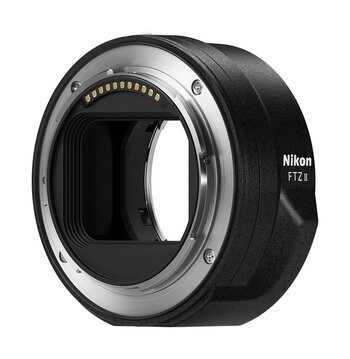

Aus der offiziellen Pressemitteilung:
Produktbild: Bajonettadapter FTZ II
Der Bajonettadapter FTZ II verbessert die Benutzerfreundlichkeit des vorhandenen Bajonettadapters FTZ durch das optimierte Design. Er unterstützt ca. 360 NIKKOR-F-Objektive ab AI-Typ, sodass vorhandene NIKKOR-F-Objektive mit Kameras der Z-Serie verwendet werden können. Der Bajonettadapter FTZ II kann auch mit der Z 9 oder zusammen mit einem Hochformatgriff und verschiedenem Videozubehör verwendet werden.
Preis und Verfügbarkeit​
Der Bajonettadapter FTZ II ist voraussichtlich ab Mitte November zum Preis von 289,00 € (UVP) im Handel erhältlich.
Bildnachweis: © Nikon Deutschland

Etwas schlanker ist er geworden, soweit O.K.. Aber etwas auftragen tut der immer noch, was auch nicht tragisch ist, geht halt nicht anders, um das F-Bajonett zu adaptieren.
Demnach hätte der neue aber auch so "dick" wie der alte bleiben und zusätzlich einen Balken-/Schraubenzieherantrieb beherbergen können (für AF- und AF-D). Sollte technisch nicht das übergroße Problem sein, dieser Antrieb ist ja nichts neues und muß nicht neu entwickelt werden, ist ja seit 1986 an vielen Nikon-Kameras im Einsatz. Vielleicht täusche ich mich aber auch und ist es doch so einfach nicht machbar.

Was hat der neue FTZ eigentlich, was der alte nicht hatte? Kann der irgendwas mehr? Oder sind nur Herstellungskosten eingespart worden?

@Anthracite Der neue FTZ Adapter hat keinen Staivanschluss, wodurch er rund und kleiner ist und bei der Z9 nicht den Platz für die Finger verkleinert, wenn man den Hochformat Griff braucht.
C
Christian B. kommentierte
Ja. Genau. Es wurde nur das Design geändert.

auf den Fotos zum FTZ II vermisse ich den Blendensteuerhebel.
Damit wäre der neue FTZ nur für die neuen vollelektronischen F-Optiken nutzbar.

In den Specs. werden Objektive ab AI angegeben.

@hverheyen @Lichtschachtsucher
Der FTZ II bietet dieselbe Kompatibilität wie der FTZ. Nur das Body Design ist anders, ohne den Stativfuss des FTZ.
Das bedeutet:
Voll kompatibel mit allen AF- und Kamerafunktionen sind AF-S, AF-I und AF-P Objektive. Bei Kameras mit IBIS werden auch solche Objektive ohne VR stabilisiert. Bei Verwendung von DX-Objektiven wird im Sucher das volle vom DX - Objektiv ausgeleuchtete Bild angezeigt (keine Maskierungen wie bei der DSLR).
Voll kompatibel sind alle MF-Objektive mir CPU, d.h. PC-D, PC-E und Ai-P Objektive. Alle Einstellungen werden automatisch übertragen und in die EXIF geschrieben. Die Offenblendmessung mit Springblende funktioniert. Durch kamerainternen IBIS werden sie zusätzlich stabilisiert.
AF- und AF-D Objektive (mit Stangenantrieb der Fokussierung) verhalten sich wie Ai-P Objektive (s.o.), der Autofokus geht nicht. Man muss manuell fokussieren, was einem durch diverse Features der Zs aber gegenüber DSLRs oder analogen Kameras deutlich erleichtert wird.
Ai- und Ai-S sowie auf Ai umgebaute MF-Objektive (d.h. ohne CPU) können unproblematisch angesetzt werden. In der Kamera können Brennweite und Blende eingegeben werden. Der IBIS funktioniert. Natürlich muss man bei diesen MF Objektiven manuell fokussieren, was an einer Z, wie gesagt, sehr gut geht. Der fehlende Ai-Kupplungsring am Adapter und die fehlende CPU am Objektiv führen dazu, dass die Belichtungsmessung stets in Arbeitsblende erfolgt. Bei DSLR ist so etwas lästig, weil das Sucherbild beim Abblenden abdunkelt. Bei der Z hellt der Sucher automatisch auf, so dass man dadurch keinen Nachteil hat, sondern im Gegenteil die Wirkung der Abblendung auf das Bild gut beurteilen kann. Das Ganze funktioniert in A und M, so wie von den DSLR gewöhnt. Einziger, wirklich einziger Wehrmutstropfen: In den EXIF steht immer nur die in der Kamera eingegebene Blende, nicht die tatsächlich verwendete - wie man dies von DSLR mit Ai-Kupplungsring kennt - da die Kamera dies nicht erkennen kann.
Und jetzt kommt es: Anders als Nikon sagt, lassen sich sogar fast alle Nikkore aus der pre-Ai-Zeit völlig unproblematisch ansetzen (weil der Ai-Kupplungsring fehlt) und mit derselben Funktionalität verwenden! Vorsicht ist nur bei bestimmten Exoten (Fisheye und Weitwinkel, die in die Kamera hineinragten) geboten. Auch für ein solches Objektiv hat hier im Forum aber mal jemand eine Lösung vorgestellt, bei der der Adapter etwas modifiziert werden musste.
Als Fazit kann man festhalten, dass der FTZ/FTZ II die Verwendung ALLER Nikkore mit F-Mount, die nicht in das Gehäuse hineinragen, ermöglicht, und zwar mindestens in der Funktionalität, für die es gebaut wurde (einzige Ausnahme: kein AF bei AF- und AF-D Objektiven). Hinzu kommt der IBIS. Für einen Sammler alter Nikkore wie mich ist der FTZ in Verbindung mit einer Z7 eine Offenbarung. Einen FTZ II habe ich auch schon geordert - aber wie gesagt: Funktionell wurd da kein Unterschied sein. Ich habe die Bilder des neuen mit dem alten verglichen, das ist alles identisch.
