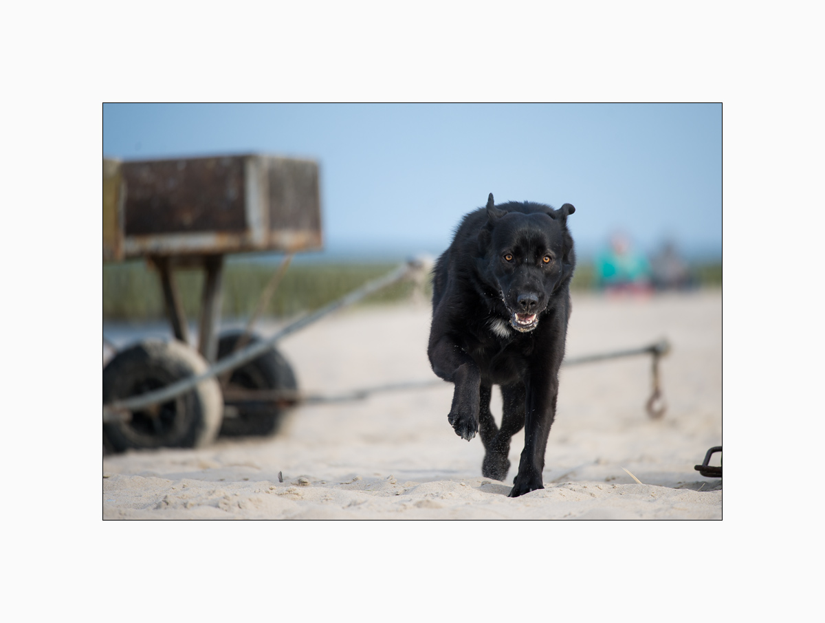

Was genau ist eigentlich ein schneller Autofokus?
Dass ein Objektiv möglichst schnell von dem einen aufs andere Ziel in unterschiedlich großer Entfernung scharfstellen kann?
Oder, dass es beim Nachführen mit AF-C nicht langsamer, als das Ziel ist?
Für mich ist Antwort zwei die Entscheidende und in diesem Betätigungsfeld hat das 300/4.0 sich als äußerst schnell erwiesen.
Eine Serie von 14 Bildern mit der D4 - einer von 14 Treffern:
Usedom-04.2016.8 by albert figgen, auf Flickr​

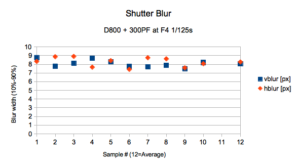

Danke Peter für das Update. Ich geha mal davon aus, dass das 100% Crops sind.
Hier die Auswertung:
(Der vblur ist der Blur entlang vertikalen Kanten, hblur analog horizontal.)
Das Problem macht sich i.d.R. dadurch bemerkbar, dass hblur >> vblur und die Größe des Effektes kann per SQRT(hblur^2-vblur^2)*4.6µm quantifiziert werden.
Allerdings nicht in diesem Fall. Die Messung ist so schlecht (d.h., die Qualität der Testaufnahmen), dass die Unschärfe von >8px oder >37µm ohnehin jenseits von gut und böse ist. Ich hoffe mal, dass da nicht vernünftig fokussiert wurde, oder nicht vernünftig in der Nachbearbeitun geschärft wurde. Verwacklung ist eher unwahrscheinlich, dafür streuen die Messwerte zu wenig.
Ich hoffe, das Objektiv selbst kann besser, sonst ist es nämlich unbrauchbar.

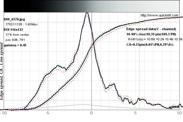

Bei Betrachtung mit blossem Auge erkennt man, dass hblur tatsächlich größer als vblur ist, etwa 11-12px vs. 7-8px. Meine Analysesoftware erkennt aber wegen der Doppelkonturen und Unschärfen keine klaren Kanten mehr, daher ist diese Messung nicht zu gebrauchen.
Hier ein Beispiel für eine horizontale Kante (in [px]):
Man erkennt auch den Abstand der Doppelkontur von ca. 3.3px oder 15µm.
Also, man sieht das Unschärfeproblem des VR, aber andere Unschärfeprobleme wiegen bei den Testaufnahmen stärker.
