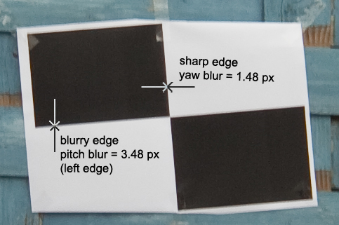

Die Doppelkonturen liegen 2.5px auseinander, also 5px bei 100% (bitte keine !=100% Crops einstellen, das ist nämlich nicht hilfreich).
Was fehlt, wäre lediglich eine Versuchsreihe mit 10 aufeinanderfolgenden Schüssen, um die Streuung des Effekts mit dieser Kamera und Objektiv zu bestimmen.
Egal, hier jedenfalls versetzt es die VR-Abbildung um ca. 25µm.
Wie ich andernorts mal dargelegt habe, kann man jede Form von Shutter-Blur über 10µm als Produktfehler betrachten. Ich hatte diesbzgl. sogar schon mal Besuch von einem japanischen Pentax-Manager, wo es darum ging, dieses Problem für die K-5 (erfolgreich) zu beseitigen.
