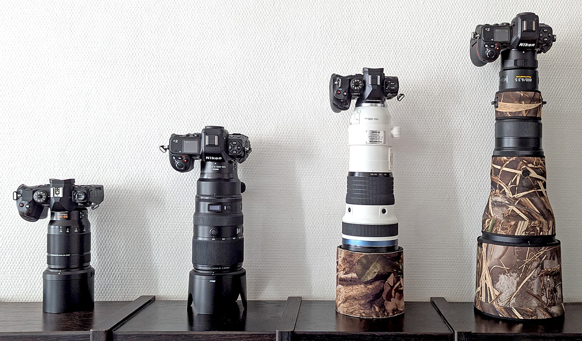

Nur mal so aus Langeweile kommt hier ein Größenvergleich für den Fall, dass jemand das hilfreich findet. Ich habe mittlerweile zwei jeweils gut vergleichbare (NICHT: Identische!) Kombinationen für die Wildtier- und insbesondere die Vogelfotografie. Die werde ich in diesem Jahr genauer vergleichen und dann meine Ergebnisse teilen.
Von links nach rechts: OM-1 mit PanasonicLeica 50-200 f/2,8-4, Z8 mit Z100-400 f/4,5-5,6, OM-1ii mit Olympus 150-400 f/4,5 TC, Z8 mit Z800 f/6,3.
Rein optisch ist der Unterschied sehr erheblich. Es wird ja mittlerweile gern argumentiert, dass MFT angesichts neuerer kleiner VF-Kameras gar keinen so großen Vorteil mehr in Bezug auf Größe und Gewicht hat. Bei den langen Brennweiten gilt das aber nur sehr bedingt, wie man hier deutlich sieht.
Ich hatte das große Nikon schon im Dezember in Gambia und in den letzten sechs Wochen dann wieder mal das Olympus in Laos/Vietnam im Einsatz. Nächsten Monat geht es mit den beiden MFT-Kombis nach Indien, dann im Juni ins Donaudelta und im September nach Namibia/Botswana, wohin ich jeweils beide Nikon-Kombis mitnehmen werde.
Bitte keine Äquivalenzdiskussionen. Ich werde meine Ergebnisse gern teilen und dabei diverse Aspekte diskutieren, hab aber null Bock, wieder mal graue Theorie durchzukauen, die sowieso nicht 1:1 in der Realität wiederzufinden ist. Danke!

Gerade bei den langen Brennweiten ist der Gewichts- und Grössenunterschied gering, wenn man äquivalente Geräte vergleicht, aber da der TE diese Diskussionen als Theorie abtut und sich gern selbst in die Tasche lügen möchte, sei es halt so. Der bildliche Vergleich oben ist jedenfalls nicht seriös.

Ich meinte schlichtweg die geringere Brennweite, bedingt durch geringere Sensorgröße. Brennweite und Baulänge hängen nun mal zusammen.
pixelschubser2006
Das würde ich SO nicht unterschreiben. Zum einen nehme ich Aussagen sehr ernst, wenn jemand über beide Kamerasysteme verfügt und entsprechende Praxiserfahrung hat. Ich unterstelle generell, dass jemand, der dermaßen viel Geld in die Hand nimmt, sich sehr intensiv theoretisch und praktisch sehr genau informiert und Gedanken macht, was Phase ist.
Darüber hinaus sehe ich ganz besonders bei den langen Brennweiten eine gewisse Vergleichbarkeit. Die habe ich bei kurzen Objektiven nicht, weshalb mich 4/3 da nicht weiterbringt. Im Gegenteil. Warum ich das beim Supertele anders sehe, habe ich weiter unten bereits geschrieben.
Ich habe nur keine Vorstellung, wie gut sich sich AF und Stabi vergleichen lassen. Dass OM-Sytems alleine durch den Stabi viel rausholt, mag ja nicht frei erfunden sein, aber wenn sich das Objekt oder Subjekt sich bewegen, bringt das auch herzlich wenig.

Ja, wobei man die Baulänge gerade von Teleobjektiven zu einem gewissen Grade und unter Verzicht auf Lichtstärke durch geschicktes Linsendesign auch verkürzen kann.

Danke für das Vertrauen. Ja, ich setze mich in der Tat mit beiden Systemen im Detail auseinander, investiere viel Zeit, um mein optimales Setup zu finden, usw.
Der Glaubenskrieg bzgl. Vergleichbarkeit geht immer sofort los, das ist nunmal leider nicht zu ändern. Mich interessiert dagegen einfach nur, inwieweit ich mit beiden Systemen gute oder nicht so gute Ergebnisse erziele, und unter welchen Bedingungen. Da erlebe ich mit schöner Regelmäßigkeit, dass die Dinge nicht so simpel sind, wie die Äquivalenzfanatiker gern behaupten, weil viel zu viele Variablen eine Rolle spielen, von der Lichtstärke über die Objektivgüte bis zur AF-Leistung bei schlechtem Licht, der AF-Geschwindigkeit, und Vielem mehr. Nicht zuletzt spielen die immer besser werdenden Rauschunterdrückungsalgorithmen MFT ein Stück weit in die Hände, weil sie den Rauschunterschied zwischen den Systemen kleiner machen und sich insoweit einfach nicht an die Äquivalenztheorie halten wollen. ;)
Der Stabi wird meiner Meinung nach BEI DER VOGELFOTOGRAFIE regelmäßig überschätzt. In Vietnam habe ich gerade bei sauschlechten Lichtbedingungen mit Verschlußgeschwindigkeiten bis runter zu 1/60s fotografiert, was ich normalerweise nie tun würde, weil da nur noch ein Bruchteil der Bilder wirklich scharf wird (normal ist bei sitzenden Vögeln eher so 1/250s-1/500s, je nach Bedarf auch mehr). Sagen wir mal, ich hatte den TK eingeschaltet und war somit bei einem Bildwinkel, der 1000mm VF entspricht. Da entsprechen 1/60s mal gerade einer Stabilisierung von 4 Stufen. Das sollte praktisch jedes Stabi-System schaffen, wenn es nicht gerade aus der Steinzeit stammt. Mit anderen Worten: Das Risiko von Bewegungsunschärfen ist so hoch, dass herausragende Stabilisierung bei dieser Art der Fotografie einfach nicht sehr relevant ist.
Ich warte allerdings immer noch sehnsüchtig darauf, dass ein Kamerahersteller endlich mal IBOS oder ILOS anbietet (In-Body oder In-Lens Object Stabilization), also ein System, das dafür sorgt, dass der Vogel ruhig sitzenbleibt, bis das Bild im Kasten ist. ;)

Nikon Z8 mit 6,3/800 ca. 3,3 Kg zu ca. 2,4 Kg der OM mit 150-400. Ist nicht so drastisch wie man sich vielleicht vorstellt. Aber im Fluggepäck wirkt sich das schon kräftig aus.

Um ganz pingelig zu sein, sind es 3288 zu 2474 Gramm (Z800 vergl. mit 150-400) beziehungsweise 2337 zu 1154 Gramm (Z100-400 vergl. mit 50-200). Zusammen also ein Unterschied von fast genau 2 kg. Ja, beim Fluggepäck kommt man da manchmal schon ins Grübeln.

Übrigens fallen die Größenunterschiede noch deutlicher ins Auge, wenn man die Streulichtblenden weglässt. Diese haben ja jeweils fast dieselbe Länge. Klar bleiben sie im Einsatz drauf, aber für das Packmaß ist das schon ein Kriterium. Zumal es auch einen Eindruck von den Gewichtsverhältnissen verschafft. Dass das Oly 150-400 ein Zoom ist, sehe ich als klaren Vorteil. Wobei Oly hinsichtlich der Preise auch nicht zaghaft ist ;-)

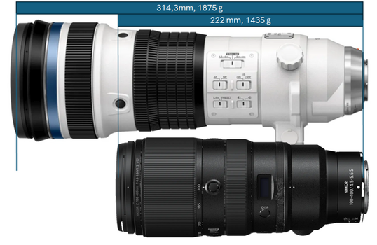

Ich finde sehr überraschend dass bei den beiden x-400-Zooms mit Gehäusen das OM-System größer ist! (Auch sonnenblenden-bereinigt.)

Der TK macht den Unterschied aus. Außerdem liegt bei MFT ein anderer Bildwinkel vor.

Sonnenblenden-bereinigt ist der Größenunterschied schon gar nicht mehr so groß. Auch gewichtsmäßig liegen sie recht dicht beieinander. Das Olympus ist aber durchgehend bei Offenblende 4,5.
Der TK ist 1,25-fach, macht es also zu einem 187,5-500mm f/5.6 (MFT). Somit vergleicht sich hier ein 100-400 VF-Objektiv mit einem MFT-Objektiv, das vom Bildwinkel her 300-1000mm VF entspricht. Das sind für mich vollkommen unterschiedliche Baustellen...
Du hast ja verglichen, zu allererst!
Du hast die beiden Kombinationen in der Mitte nebeneinander gestellt.
Wenn man das mal präzise macht (s.o.) , dann ist der Größenunterschied noch krasser.
Das Nikon z160-600 ist 315 mm lang. (Vollformat-Objektiv gleichlang wie MFT Pendant!)
