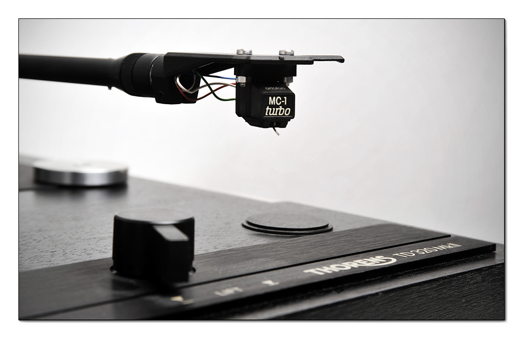

Schallplattenspieler, Tonarme und schwarze Scheiben... TD320
Thorens TD 320 MK II
