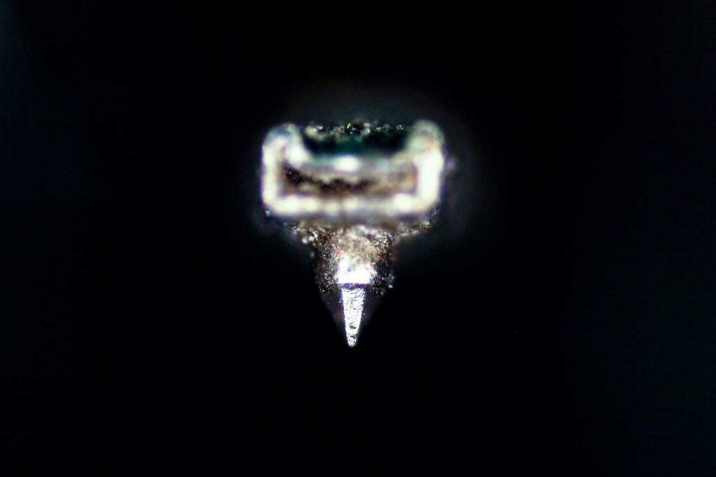

Bin dabei meinen nächsten Monat 37 Jahre alt werdenden Dual CS 621 wieder
zum Leben zu erwecken. Vor ca. 15 Jahren wollte ich das Ding schon mal
reparieren ( die Automatik nimmt den Arm nur noch, aber verschwenkt nicht
auf die LP ). Da ging danach die Rückstellung auch nicht mehr.
Jetzt weiss ich dass ich zwar das Ursprungsproblem geloest hatte, aber ein
kleines streichholzkopfgrosses Gummiteil sich zerbröselt hatte.
Jetzt findet man es bei der Suche nach dem Fachbegriff "Dual Steuerpimpel".
Kleines Teil, große Wirkung.

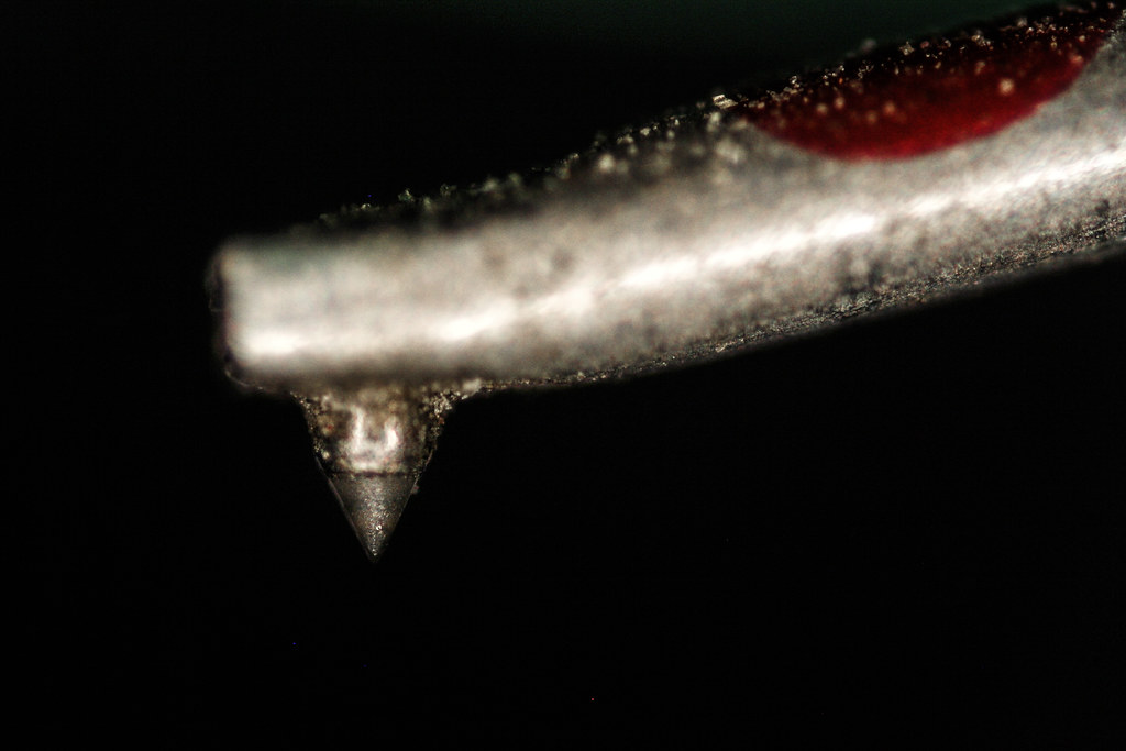

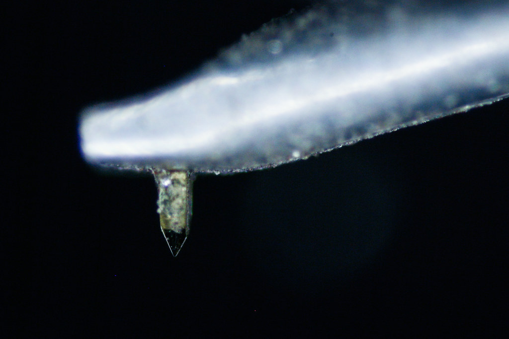

Damals hab ich ein Ortophon OM 20 nachgerüstet.
Mit einem ( inzwischen fast erwachsenen ) Kleinkind im Haushalt war ich mir nicht sicher in welchem Zustand die Nadel ist. Hat dann ein Bekannter unter dem Mikroskop und einer Canon EOS 1000D gemacht.
Ein bisschen Nachbearbeitung von mir.
Nadeln sehen gut aus.
Steuerpimpel tauschen ist ja kein Akt 5 min. "Arbeit" und der gute läuft wieder 35 Jahre :)
Ja das ist wohl war.
Da passt auch das Sprichwort wieder, kleines Teil große Wirkung ;)
