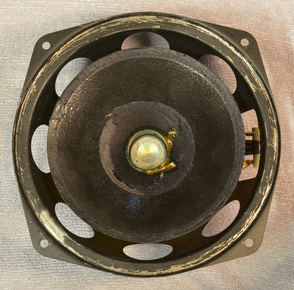

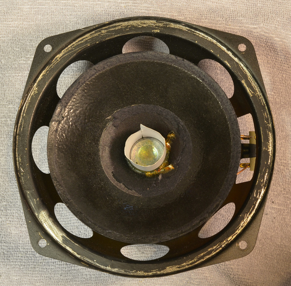

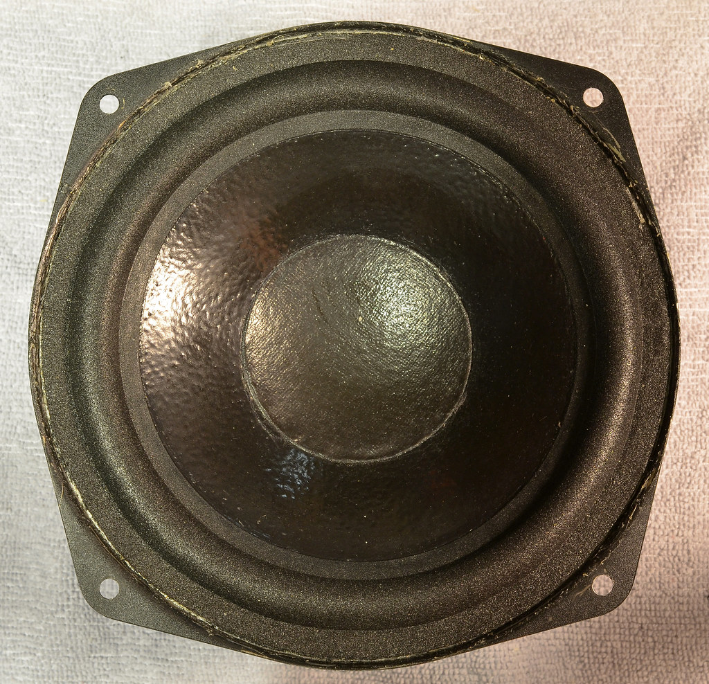

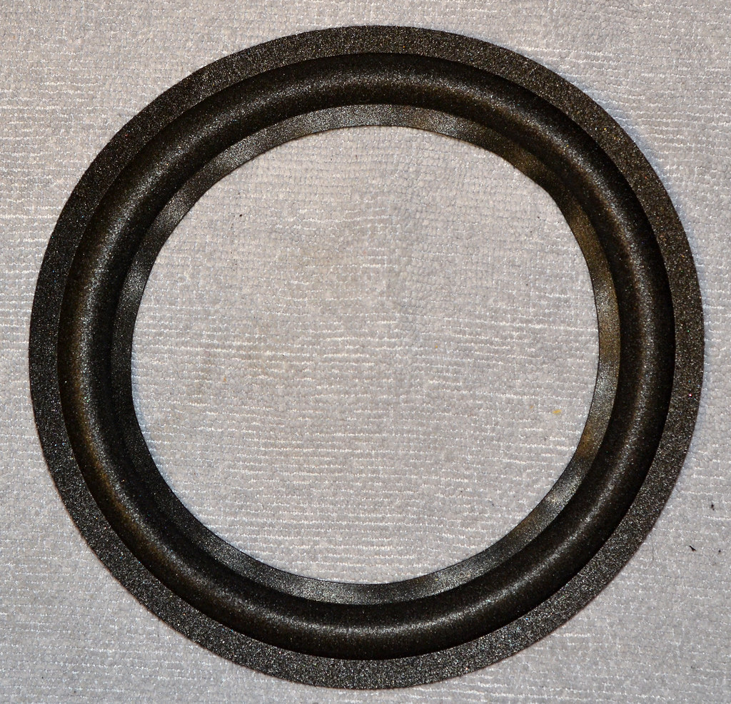

Die Sicke auf die Membran, sowie die Staubkappe habe ich mit normalem Weißleim geklebt. Da ich die Sicke nicht mit Weißleim auf den Metallkorb kleben wollte, habe ich einen Rest von Teroson Terokal Himmelsklebstoff verwendet. Den benutzt man normalerweise um einen schaumstoffkaschierten Autohimmelsstoff zu verkleben. Also auch für Metall geeignet. Leider zieht der Kleber Fäden. Deshalb sieht der Korb noch etwas unschön aus. Ausserdem fehlt noch ein Gummiring. Mal sehen, wo ich sowas herbekomme. Ist aber nur Optik, auf den Klang hat der keinen Einfluß.
020 von matthes2511 auf Flickr
Für einen Erstversuch finde ich das Ergebnis ganz ok...​
Grüße
Matthes

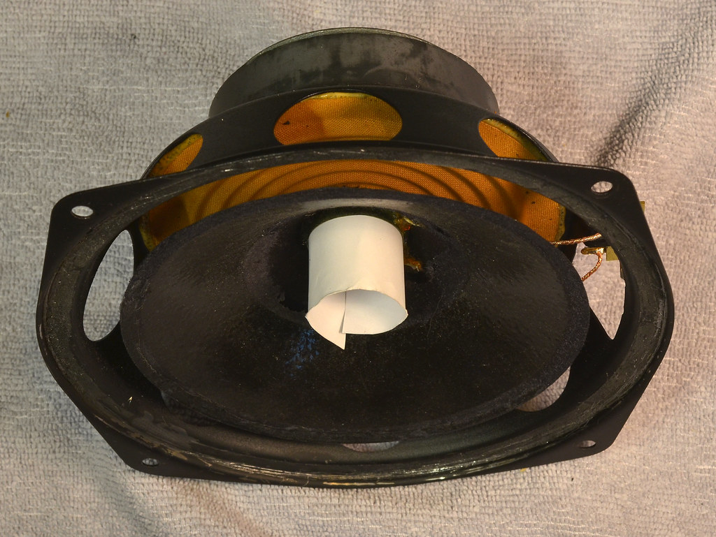

Der Aufwand war ein wenig höher, weil ich 4 Woofer zu kleben hatte. Ich hatte ein Reparaturset aus den USA geordert, inkl. passendem Kleber (Lieferzeit waren etwas über 3 Wochen, aber Zoll kam keiner drauf. Gesamtkosten ~80 $). Für die Zentrierung brauch man bei so großen Woofern die Dustcap nicht abmachen, man kann beim kleben der Sicke mit entsprechenden Bewegungen dafür sorgen dass der Cone ordentlich zentriert ist, das hat auch zu 100% geklappt. Von simplyspeakers gibt es dazu ein Demonstrationsvideo auf YouTube; sogar passend für Cerwin Vega Lautsprecher.
Hier einmal der 12er, kurz vorm ankleben der neuen Sicke, welche auf der rechten Seite zu sehen ist. Den ganzen Gammel vom Rahmen kratzen war ordentlich Drecksarbeit.
Handyfoto...alle 4 sind fertig und trocknen eine Nacht vor sich hin. Ich kanns kaum erwarten...
Und hier eine Box direkt in der Minute nach dem wieder einsetzen des Speakers.
Der Sound ist wieder fantastisch...die Boxen haben ihre alte "Lebendigkeit" wieder...so kann es nun 20 Jahre mit ihnen weitergehen...

Hi Jan,
für den Erstversuch ist es ganz ok. Das nächste Mal muß ich aber sauberer Verkleben. Klingt auf jeden Fall um Längen besser als mit dem Ersatztyp.
Danke auch für eure Tipps.
Grüße
Matthes
das habe ich mir sofort gedacht....die Frequenzweiche ist ja genau für einen Typ gebaut und ein "anderer Ersatz" hat auch andere Werte, auch wenn er "gleich" ausschaut....
Grüße,
Jan
