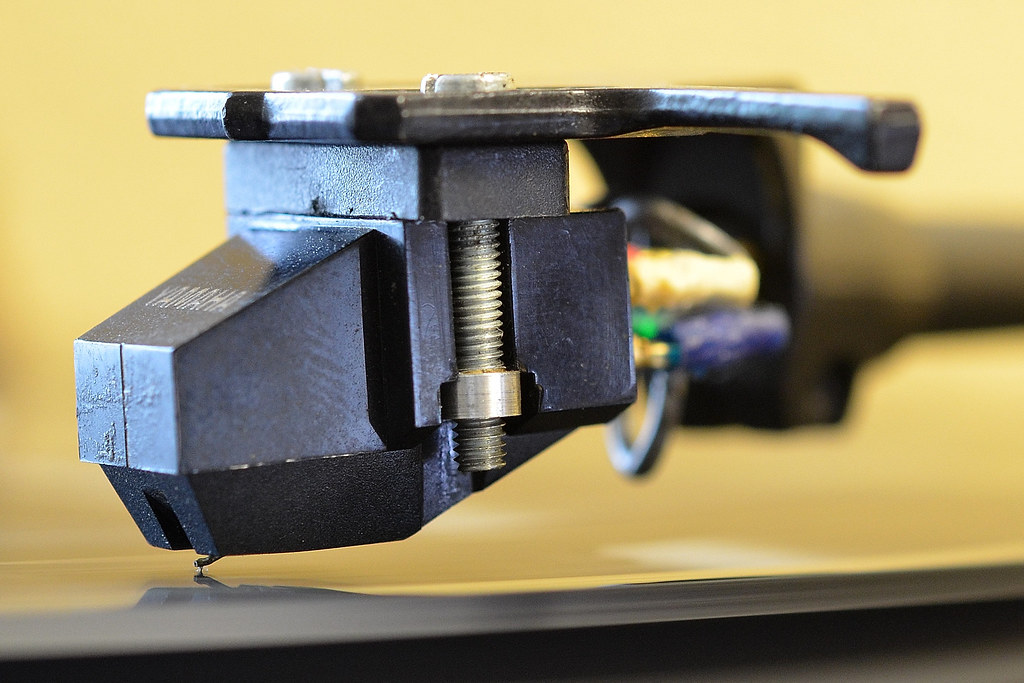

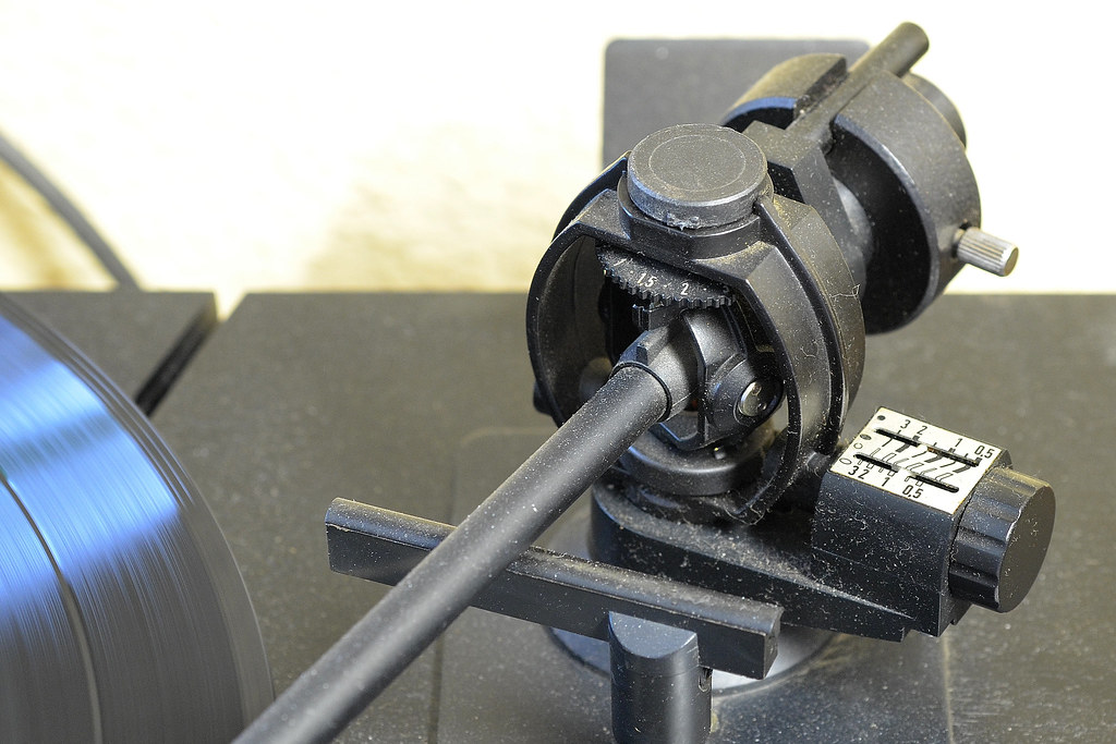

Ich habe mir vor kurzem einen "neuen" Plattenspieler geleistet - einen Pioneer PL-L 1000.
Sehr feines Gerät aus den goldenen 80ern...und ein Tangential-System mit einem vollwertigen Tonarm.
Momentan speilt darauf ein audio-technica AT30E MC System, und das ganz wunderbar.
Der Dreher ist ein Restaurierungsobjekt, hat aber eigentlich kaum Macken, daher wird der "anstrengendste" Teil die Suche nach einem neuen System das perfekt mit ihm harmoniert.

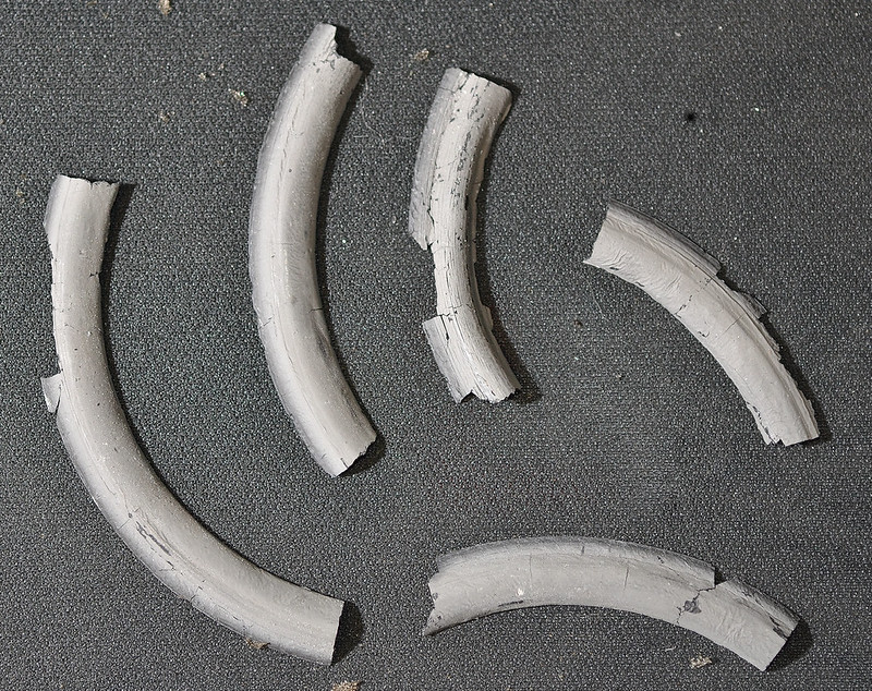

Weniger ein gutes Foto als der Beginn einer Dokumentation zur Reparatur.
Meine "Spassboxen" bekommen eine Service-Runde. Es handelt sich um Cerwin Vega 1215MKII SE. Gekauft von mir 1993. Seitdem nie mehr gewechselt; gab keinen Grund. ;)
Du weißt...irgendwann kommt der Tag an dem Du etwas für Deine Lautsprecher tun musst; die Fehlersuche wird sich aufwendig gestalten, aber wenn Profis mit High-Tech-Analyse da ran gehen, dann finden sie schon was kaputt ist... :D
Sickentag / Cerwin Vega ATW12 Woofer
© MOS2000 2014
Nikon D800 mit AF-S Micro-NIKKOR 60 mm 1:2,8G ED
ƒ 8.0 | 3/1 s | ISO 100
Sieht schlimmer aus als es ist...vor dem Ausbau waren die Sicken noch "ganz", der "leichte Abrieb" ist alleine durchs antatschen entstanden. Nach nunmehr 21 Jahren ist jeder Weichmacher aus den Schaum-Sicken gewichen, sie zerfallen bei der leichtesten Berührung. Die Sicken werden jetzt ersetzt, habe in den USA eine Quelle für die Original-Ersatzteile aufgetan, schaut auch nicht besonders kompliziert aus. Die Boxen haben einen Service verdient, sind sonst völlig in Ordnung.
Der 12er hier hat noch einen großen Bruder - den ATW15. Der ist als downfire angebracht und daher nie der direkten Lichtstrahlung ausgesetzt gewesen, da sind die Sicken gerade noch so brauchbar, werden jetzt aber mit ersetzt. Einmal Service please :)
Bedeutet jetzt aber 3-4 Wochen nur Kopfhörer...naja, ich hab ja genug davon.
Liebe Grüße
MOS2000

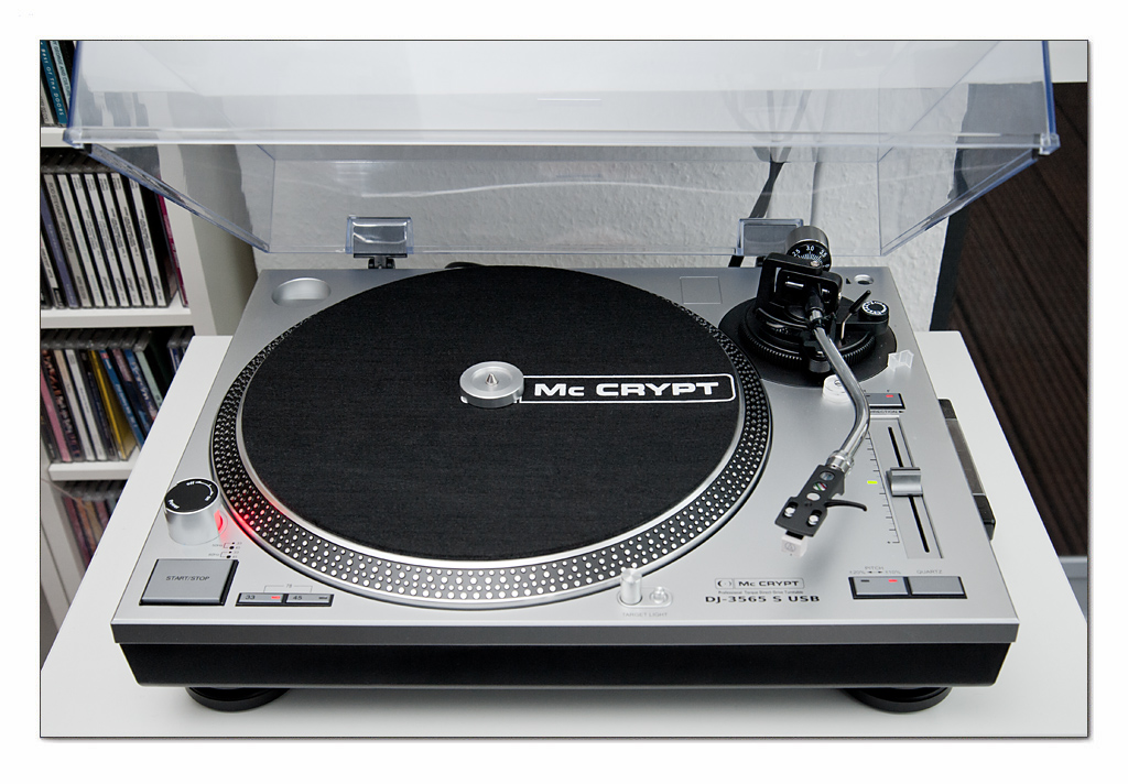

Was man so alles bei den Kumpels entdeckt ... Plattendreher mit USB-Anschluss
Damit kann man die Platten auch digitalisieren, wenn man das möchte, und das soll sogar gar nicht so schlecht klingen.

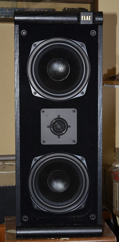

Eine Seuche mit den Schaumstoffsicken... Meine Frau meinte letzt, die rechte Box in ihrem Arbeitszimmer würde sich merkwürdig anhören. Heute hatte ich endlich mal Zeit, mich darum zu kümmern. Die linke Box ist noch top:
Elac_3 von matthes2511 auf Flickr

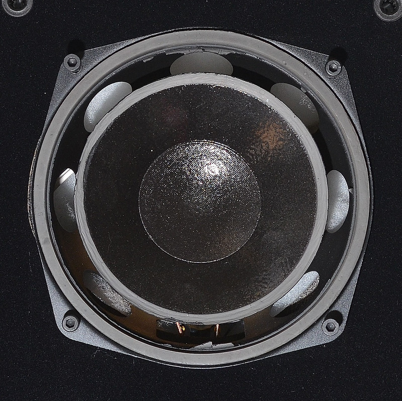

Bei der rechten besteht allerdings Handlungsbedarf:
Elac_1 von matthes2511 auf Flickr
Elac_2 von matthes2511 auf Flickr
Eine Email ist an Elac unterwegs. Sollten die kein Ersatzchassis mehr liefern können, bräuchte ich mal einen Tipp, wo man am besten reconen lassen könnte...​

Matthes, das kannst du selber machen, das ist nicht so schwer...;)
Anleitung findest du auf Youtube, einfach mal "Sicken reparieren" eingeben und ein paar Filmchen anschauen...
Das habe ich schon bei einigen Braun Boxen und anderen gemacht...hat immer geklappt....die Sicken habe ich bei ebay gekauft....
Mein Bruder hat es sogar bei den Tannoy Westminster gemacht....der Puls wird in der Preislage natürlich schon etwas schneller....:fahne: :lachen::lachen:

Hallo Jan,
mal abwarten was Elac sagt. Das Selbstreconen stelle ich mir schon recht schwer vor. Kleben geht ja noch, aber das Zenrieren der Membran. Ausserdem klebt der Rest der Sicke recht hartnäckig auf der Membran, ob ich die zerstörungsfrei abbekomme ist fraglich...
Falls ich es doch selbst machen muß, melde ich mich mal bei dir.
Grüße
Matthes
Reconen ist überflüssig, die Schwingspule ist ja noch ok.
Da muss nur eine neue Sicke rein. Hab ich bei meinen Fostex FW250 Chassis von 1983 auch machen lassen.
So, habe schon die Antwort von Elac, Ersatzchassis kostet 49,59 +5 € Vk. Ich habe zwar jetzt einen bestellt, den alten LS werde ich trotzdem neubesicken. Zum Üben :)

o.k. die sind ja wirklich günstig....:eek:
"Ersatzchassis" hoffentlich baugleich und nicht ein "passender"...
Wechseln müßtest du dann beide, sonst passen die nicht mehr zusammen..
Warum nicht erstmal die Sicken machen und dann schauen ob alles passt? Die kosten normalerweise so um die 15-25 EUR das Paar (der Kleber ist auch dabei)....

Lt. Email Original mit Gummi. Die hatten ab Werk schon zwei verschiedene Sicken. Jetzt mit der "neuen" müßten es dann vier gleiche sein. Die haben wohl in der laufenden Produktion auf Gummisicken umgestellt...
