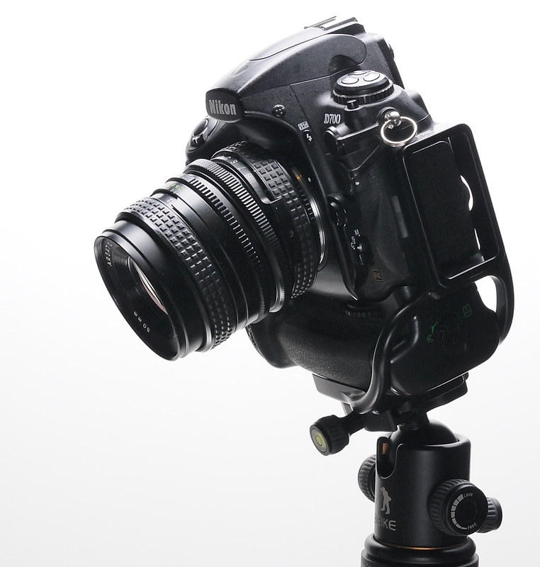

Die D700 mit MB-D10 und Kirk L-Winkel hat auf dem Stativ nie Stabilitätsprobleme gehabt...

Irgendeine Art von Platte hat man doch immer darunter, oder? Wer schraubt denn seine Kamera nur mit einer dünnen Schraube fest? Der L-Winkel ist ausschliesslich am BG befestigt und der BG überträgt alle Kräfte zwischen Stativ und Kamera. Deshalb interessiert mich die Stabilität der Fremd-BGe. Als ich mir den MB-D10 gekauft habe, entschied ich mich für das Original, weil ich viele Erfahrungsberichte gelesen hatte, die die Stabilitätsunterschiede zwischen Nikon und den Fremdherstellern betonten. Das Gehäuse des Nikon-BG ist aus Metall, die Fremdhersteller fertigten die Nachbauten aus Kunststoff.

Wenn man ordentliche Platten oder L-Winkel o.ä. verwendet dann wird die Belastung über die Fläche auf die gesamte Bodenplatte des BG verteilt auch wenn die Schraube stets nur an einem Punkt ansetzt. Mit den Mini-Konnekts oder kleinen propriäteren Platten z.B. wie manche Manfrotto wird das schon instabiler.
