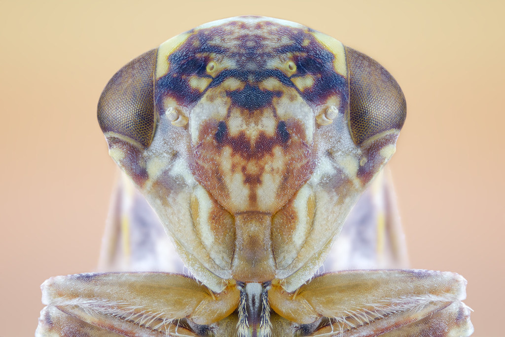

vor kurzem habe ich eine Zikade gefunden.
schmutzig war sie, und nicht grün....
Somit wäre Meister Yoda, vermutlich nicht nur auf die hübschen bunten Farben neidisch gewesen...
sondern auch auf die besonders schöne meditierende Haltung...
Ich wünsche Euch allen morgen einen schönen ersten Mai
Auf meinem Flickr Account ist das Bild in HD Auflösung hinterlegt für alle diejenigen, die einen neuen
Desktophintergrund haben möchten....
