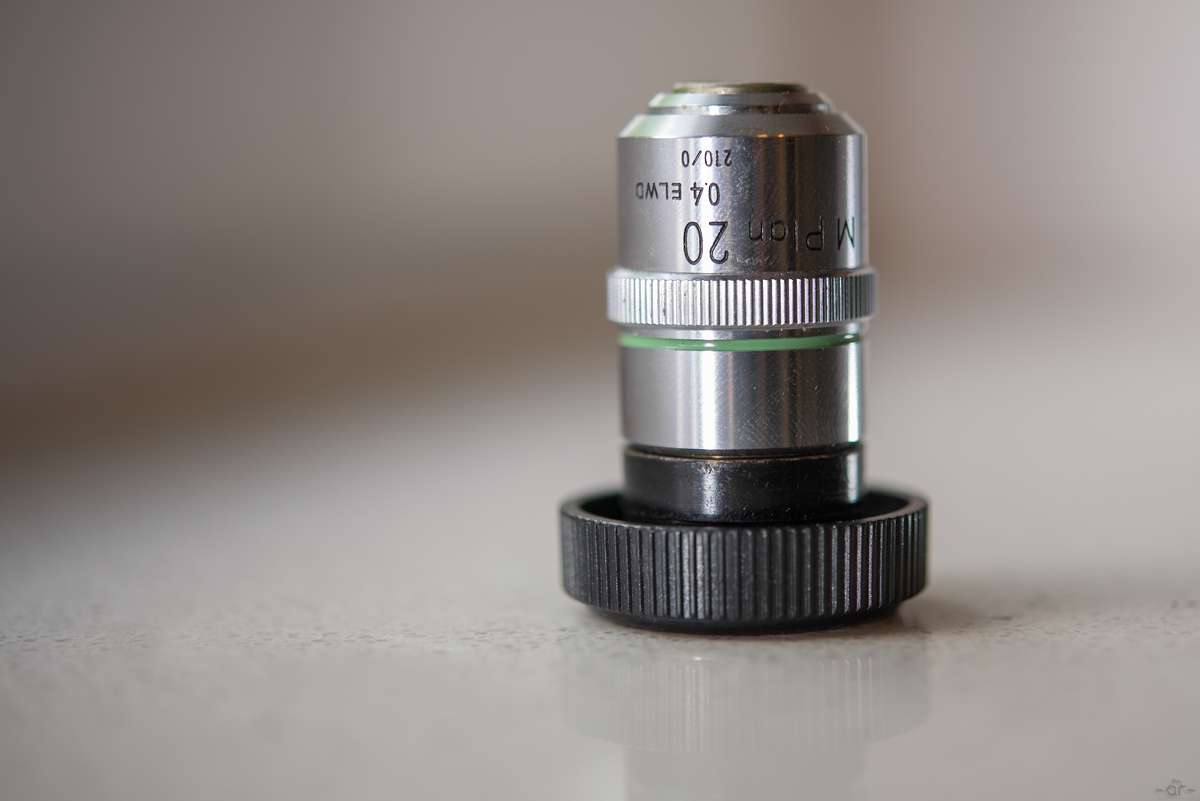

Hier hast du ein Bild wie so ein M plan in echt aussieht:
DSC_1577 by makrosucht, on Flickr
- Nikon M plan 20
= der Hersteller, plan korregiert und die Vergrößerung
- 0,4
= ist die Apertur anhand dieser lässt sich die Tiefenschärfe berrechnen
-ELWD
= Extralongworkingdistans
- 210/0
Tubuslänge auf die das Objektiv korregiert ist.

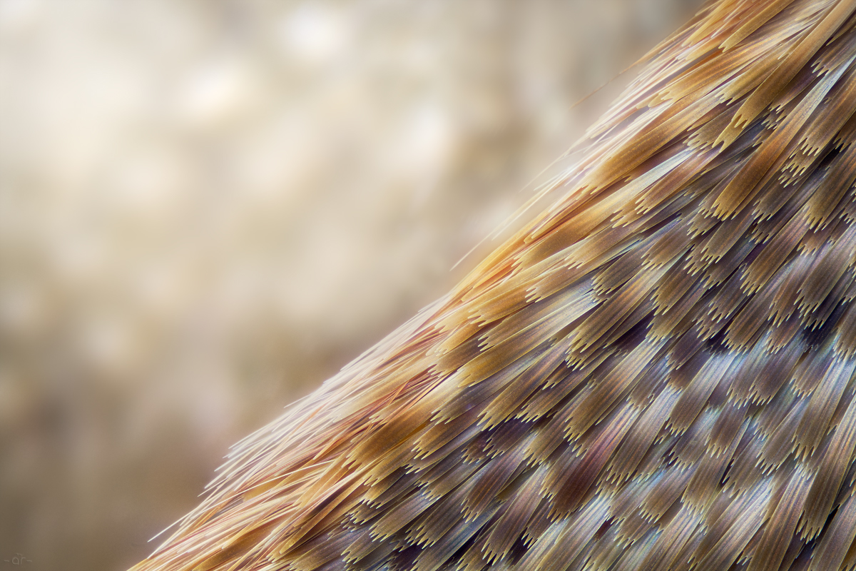

wie gewünscht hier noch ein paar Stacks von mir:
Flügenschüppenrand von einem Falter
D7100
Nikon M plan 10
168pics_10zu1
168 pics_10steps_10zu1_nikonmp10_klein by makrosucht, on Flickr

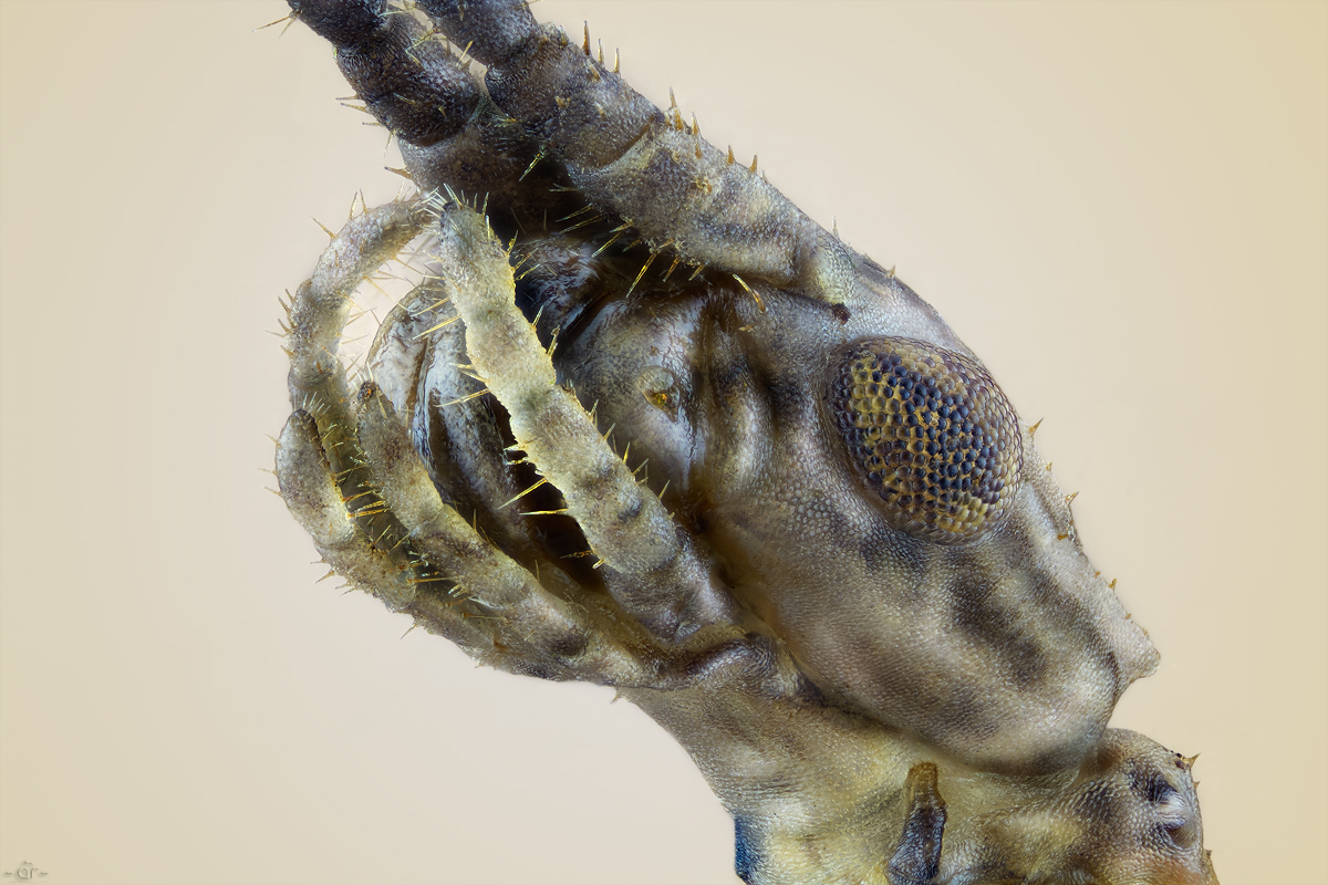

Schnakenportrait
D7100
Zeiss Semiplan 6,3
161pics_7zu1
161pics_20steps_7zu1_zeisssemi63_klein by makrosucht, on Flickr
"Twoface"... konnt Ihr die zwei Gesichter erkennen? (Gespenstschrecke)
D7100
Zeiss Semiplan 6,3
249pics_6zu1
249pics_20steps_zeisssemi63_6zu1_klein by makrosucht, on Flickr

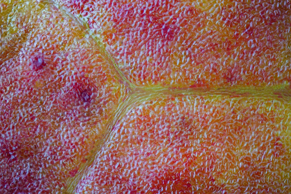

Herbstlaub
D7100
Nikon Plan 10
185 pics_10zu1
185pics_10steps_nikonmp10_10zu1_klein by makrosucht, on Flickr
