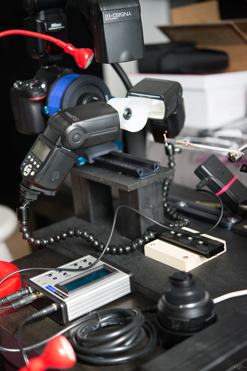

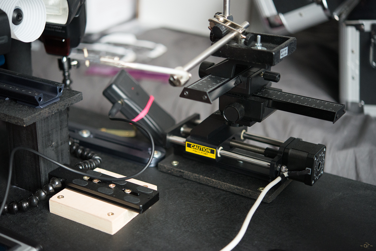

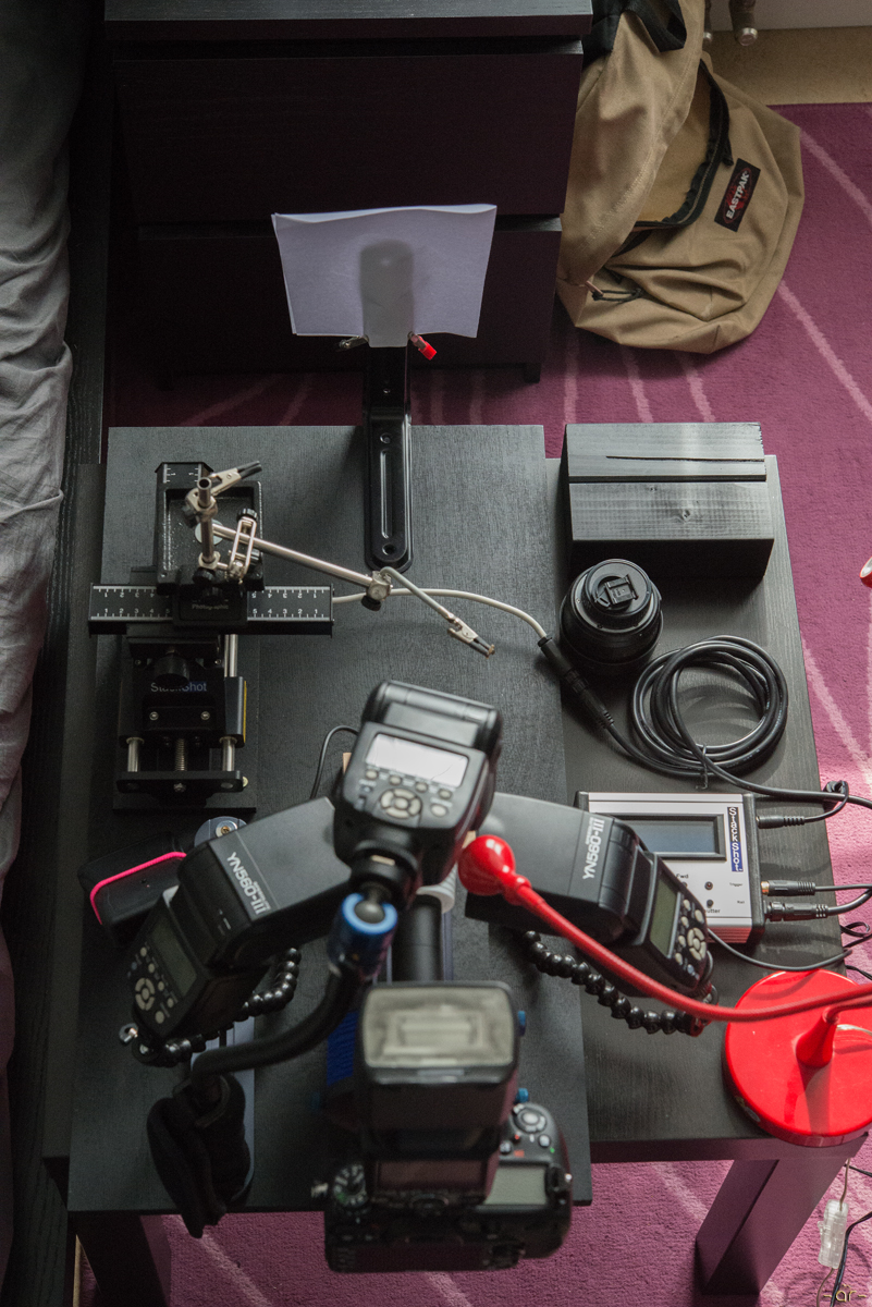

Ich baute mir also irgendwann einen kleinen Tisch auf dem meine Kamera an einen Novoflex Balgen adaptiert wird. Die Kamera und der Balgen sind fest montiert vorne am Balgen ist ein kleiner Tubus der vorne ein RMS Gewinde hat, sodass ich die meisten Mikroskopobjektive samt Diffusor leicht anschrauben kann. Ich strebe es an 2 Bilder innerhalb der Tiefenschärfe anzufertigen. Nach meiner Erfahrung her bekommt man so die klarsten Bilder mit dem höchsten Potential in der späteren Bearbeitung. Daher kaufte ich mir auch das hier erwähnte Stackshootrail, welches für mich das wichtigste Glied in der gesamten Kette ist. Auf dem Stackshootrail habe ich einen Standard Makroschlitten installiert und eine Helfende Hand mit der ich das Modell positionieren kann. Mit dem Stackshootrail kann ich Schritte von minimal 0,000496mm Pro Bild realisieren. Realistischer Weise kann man so wirklich gute Bilder bis etwa 60:1 anfertigen. Ich bewege immer das Modell und nicht die Kamera da die Kamera viel schwerer und somit mehr Erschütterungen zu Stande kommen würden.

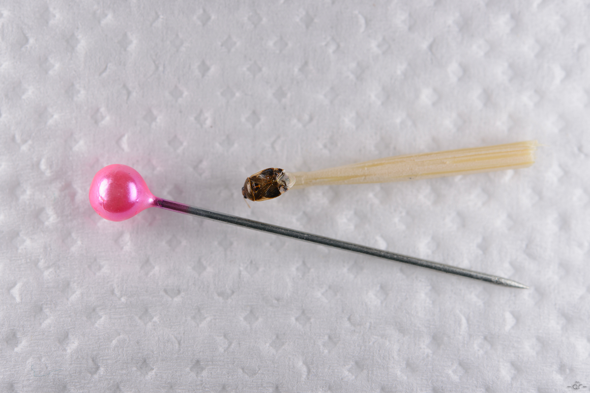

Ich arbeite im Studio ausschließlich mit toten Insekten die ich tot gefunden habe. Für lebende Tiere ist so ein Aufbau nicht geeignet.
Als Beleuchtung dienen 3 Blitzgeräte. Ich Blitze in einem Dunklen Raum mit der Einstellung Rear also auf den zweiten Vorhang. Im Stackshootrail ist dazu eine ferngesteuerte Spiegelvorauslösung einprogrammiert, sowie diverse Pause Zeiten nach jeder Kamera und Motorbewegung. Als Hintergrund dient oft eine farbige Pappe oder einfach ein weißes Papier welches ich mit einer LED von IKEA anleuchte. Die LED wird so eingestellt das bei Testaufnahmen kein Licht auf das Modell zurück fällt, nur der Hintergrund soll erhellt werden.
Während des Stackens ist die Tür von dem Raum geschlossen, Keine Fenster sind in der Wohnung offen und ich betrete den Raum nicht wirklich. Jeder Erschütterung kann das Bild ruinieren, vor allem bei größeren ABM`s.
Die Ausrichtung des Insektes dauert oft eine stunde oder länger, dazu kommt noch die Einstellung des richtigen Lichtes, und die Wartezeit bis endlich der Stack durchgelaufen ist.
Ich stacke immer im NEF Format. Die fertigen NEF`s lade ich alle auf einmal in ACR. Dort stelle ich nur alle schärfe Parameter auf 0 und entrausche die ISO 100 aufnahmen in der 300% Ansicht. Da sich das minimale Rauschen sonst beim Stacken Multipliziert. Danach wandle ich die ganzen NEF`s in Tif`s um und stacke diese mit Zerene in der standart P-max Einstellung.
Zerene gibt mit dann wieder eine Tif aus, die ich dann weiter in PS CC beabeiten muss um ein fertiges Bild zu erhalten.
Eigentlich ist die Retusche die Hauptarbeit. Es dauert oft mehre Tage bis ich damit fertig bin. Der Hintergrund muss „gecleant“ werden, jedes feinste Haar muss säuberlich ausgemalt werden, jedes Staubkorn muss entfernt werden etc.......Ich arbeite hier am liebsten mit Frequenztrennung. Fundierte Photoshop Kenntnisse und viel Geduld ist wirklich sinnvoll. Oft Produziere ich viel mehr ausschuss als gute Bilder....Geduld ist daher am wichtigsten...
Hier sind einige Bilder von mir aus der letzten Zeit sowie mein Setup....
Wenn Ihr fragen habt, bitte einfach fragen...:)

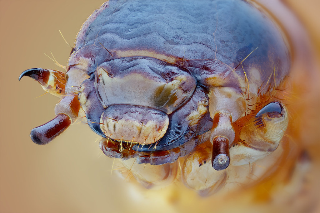

Bufalo Worm in HD
Nikon D7100
Zeiss Semiplan 3,2
259 Pics_40steps_3zu1
259 pics_40steps_zeisssemi32_3zu1 by makrosucht, on Flickr

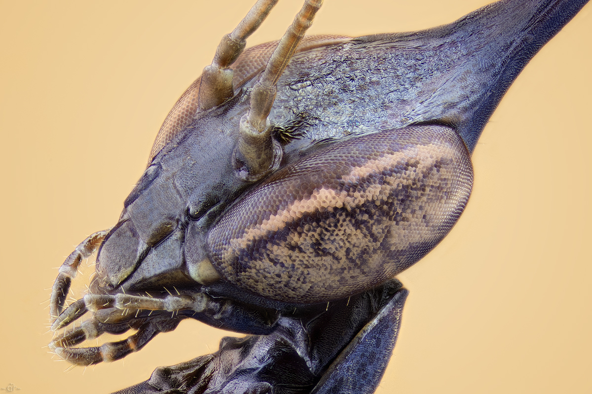

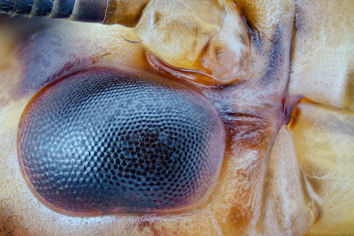

Heimchen
Nikon D7100
Zeiss Semiplan 3,2
180 Pics_40steps_4zu1
180pics_40steps_zeisssemi32_4zu1_klein by makrosucht, on Flickr

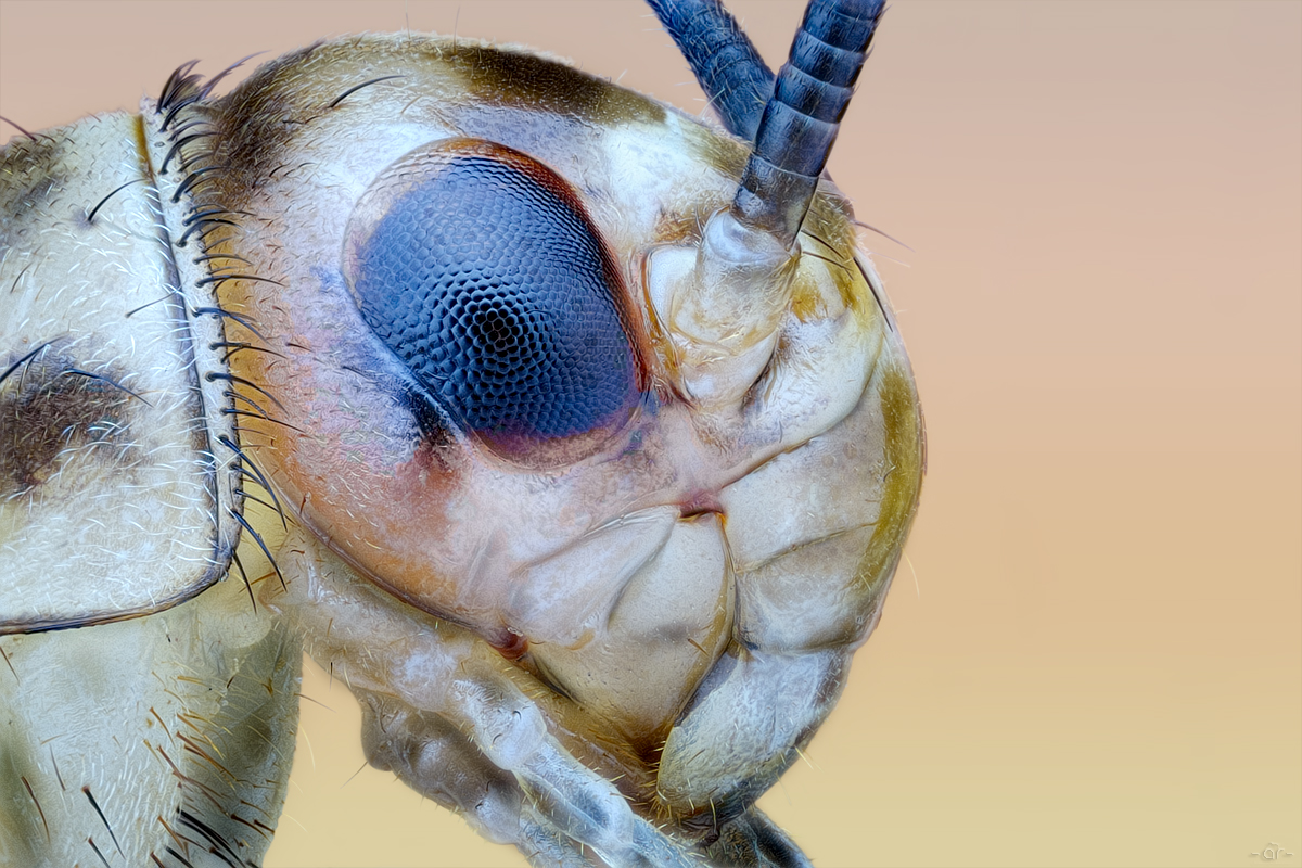

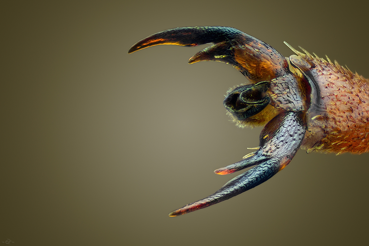

Heimchen Augen Closeup
D7100
Nikon M Plan 10
200pics_10zu1
200 pics_10steps_nikonmp10_10zu1_klein by makrosucht, on Flickr

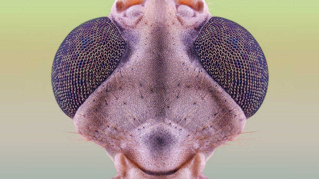

Schnacken Kopfstudie in HD
D7100
Nikon M plan 10
195Pics_10zu1
195pics_10steps_10zu1_nikonmp10_2_16zu9 by makrosucht, on Flickr

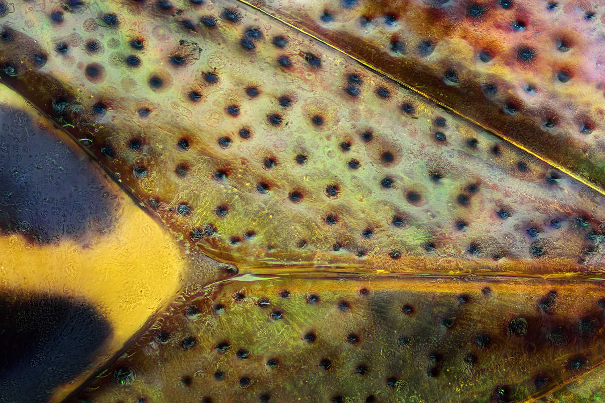

Wanzenrücken bunt...
D7100
Nikon M plan 20 ELWD
365pics_20zu1
365pics_3steps_NikonMP20elwd_20zu1_klein by makrosucht, on Flickr

Ich habe den Balpro Balgen von Novoflex, dieser hat vorne ein Leica M42 Gewinde. Bei Thorlabs in München habe ich dann folgende Teile bestellt um auf das RMS Gewinde von dem Mikroskopobjektiven zu kommen. Zusammengebaut sieht das dann wie ein kleiner Tubus aus.
- SM1L10 SM1 Lens Tube, 1" Thread Depth, One Retaining Ring Included 2 Stück
- SM1A49 with External M42 x 1.0 Threads and Internal SM1 Threads 1 stück
- SM1A3TS with External SM1 Threads and Internal RMS Threads 1 Stück
Dieser kleine Tubus hat ausserdem den Vorteil das man leichter die Blitze ausrichten kann, da der Tubus viel dünner ist wie der Balgen.
hier ein Link zu Thorlabs:
http://www.thorlabs.de/index.cfm?
Du kannst die Artikelnummer einfach oben bei denen eingeben und kannst die Teile dann sehen...
