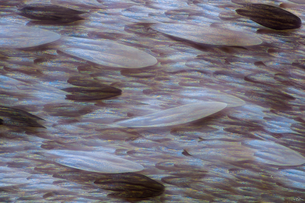

ich habe auch noch ein neues Bild für euch.
Flügelschuppen eines Falters.
250pics_3steps_nikonmp20elwd_20zu1_klein_2 by makrosucht, on Flickr
Kamera: Nikon D7100
Objektiv: Nikon M plan 20 elwd
Belichtungszeit: 2 sek.
ISO: 100
Beleuchtung: 3 Blitze
Aufnahmedateiformat (RAW/JPG): NEF
Beschnittsbetrag in % (Breite u. Hoehe): ja etwas
Stativ: Microsetup
sonstiges: 250 bilder mit einem Abstand von 0,0015mm_ABM 20zu1_PS CC_Z-stacker

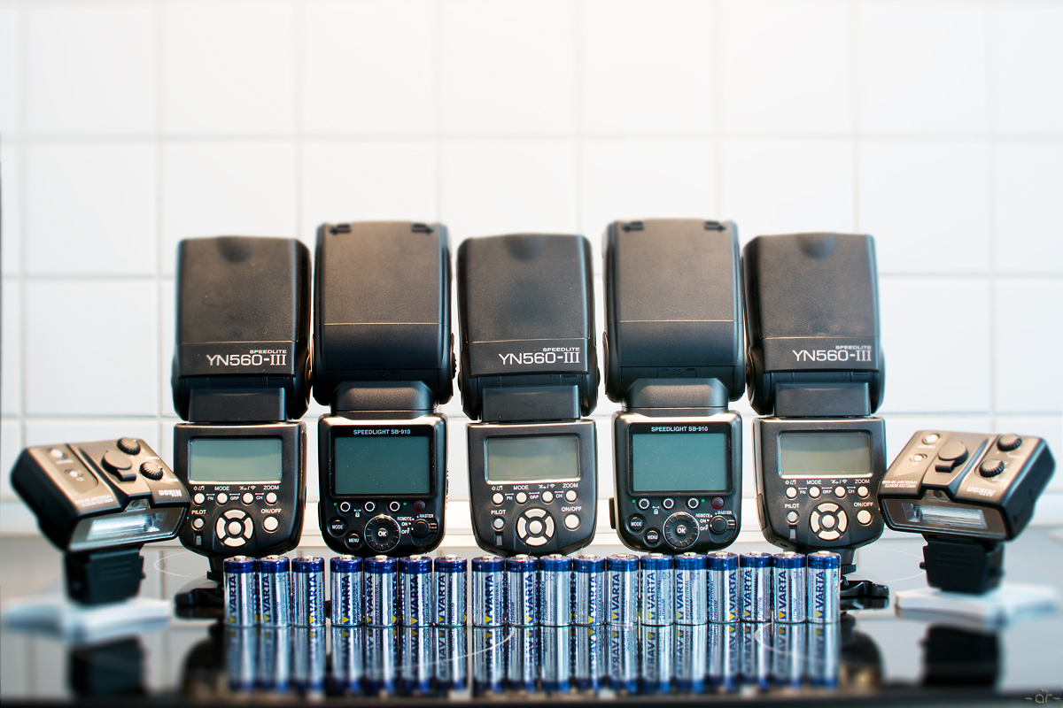

Blitze hab ich auch einige im Einsatz....Meine Frau dreht leicht durch, wenn ich mir nur einen Blitz im netz anschaue...:D:lachen:
DSC_7798_bearbeitet by makrosucht, on Flickr
Momentan arbeite ich am Liebsten mit den Chinesen Blitzen Yongnuo 560 III. Die teile sind einfach nur gut. Sie laufen mit normalen Alkaline Rewe Batterien, und laufen laufen und laufen, wenn ich alleine überlege wie viel Geld ich für die CR 123A Varta Batterien für mein R1 Makroblitzkit ausgegeben habe:heul:, da kann einem schlecht werden.....
Die Chinesen Blitze kosten weit aus weniger wie nur einer der nikon Blitze, die natürlich auch sehr gut sind, aber zig Funktionen bieten die man beim stacken einfach nicht braucht. Auf meiner Kamera ist ein kleiner Sender aufgesteck von Yongnuo, so kann ich auch auf den zweiten Vorhang Blitzen und alles Läuft tadellos und das beste ist, wenn mal ein Blitz nach ein paar Jahren kaputt geht, was ja kein wunder ist beim harten Dauereinsatz, dann muss man wirklich nicht viel investieren.
Die Blitze laufen wirklich auf Hochleistung man kann mehrer stacks mit mehreren Hundert Bildern am Tag machen, sodass man auf über 1000 Bilder kommt und die Chinesen zeigen keinerlei schwäche.
Wenn Ihr euch Blitze kauft achtet drauf das ihr die selben Modelle Kauft und nicht unterschiedliche Geräte zusammen verwendet. Die Blitzabrennzeiten unterscheiden sich teils sehr stark. Es sollte angesstrebt werden mit möglichst schnellen Abrennzeiten zu arbeiten, dadurch werden die Bilder am klarsten.
