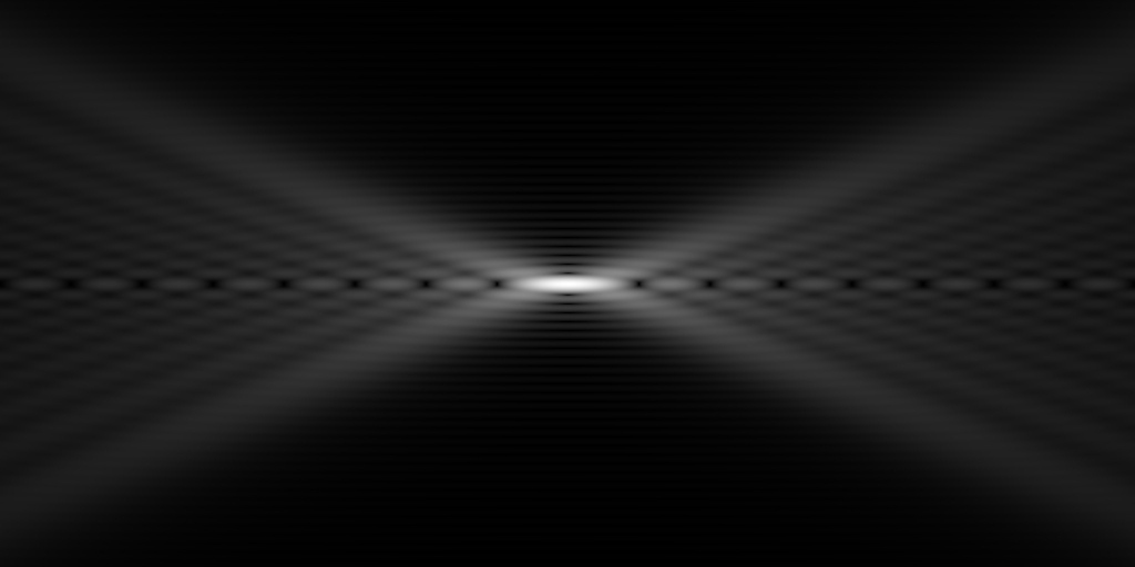

Oh, schwere Frage und wahrscheinlich hat sich das noch niemand so genau überlegt.
Für das Bokeh sehe ich es wie Hans-Peter, da hatte ich mir sogar schon mal drei Bokeh-Messwerte zu überlegt (Korrelationskoeffizient zwischen Treppenfunktion und realer PSF, Abweichungen des Durchmessers der PSF bei verschiedenen Wellenlängen (Farbsäume ausserhalb der Schärfeebene), Abweichung zur Kreisform über das Bildfeld (#Lamellen, Clipping am Rand)).
Aber das war ja nicht die Frage.
Selbst bei einem IDEALEN Objektiv ist der Unschärfeübergang äusserst komplex. Hier mal ein Bild zitiert von Lumolabs (Original aus https://upload.wikimedia.org/wikipedia/commons/1/10/Spherical-aberration-slice.jpg)
(Energieverteilung bei Abbildung eines Punktes / einer Linie. Schnitt durch die optische Achse, die Schärfeebene liegt senkrecht in Bildmitte)
Bei einem nicht-idealen Objektiv kommen hier die Aberrationen hinzu, die sich zudem über das Bildfeld und bei verschiedenen Farben unterscheiden (das zitierte Wikipedia-Original oben zeigt dies für die sphärische Aberration). Dann gibt es auch Unterschiede zwischen "vor" und "hinter" der Schärfeebene.
Auf http://www.falklumo.com/lumolabs/articles/sharpness/index.html versuche ich, diese unterschiedlichen Quellen für Unschärfe in Kombination zu betrachten (für eine korrekte Behandlung benötigt man das komplexwertige Produkt aller beteiligten OTFs).
Näherungsweise kann man im Ergebnis aber die Blurbreiten b der verschiedenen Ursachen addieren, in halbwegs akzeptabler Näherung zu b^2 = b1^2 + b2^2 + b3^2 + ...
Der Übergang zur Unschärfe geschieht bei Überschreiten einer Grenze für b. Wenn b1 die Beugung, b2 der Defokus und b3 die Objektivaberrationen sind, dann geschieht der Übergang für größere b3 schon bei kleinerem b2, also mit kleinerer Schärfentiefe. Auch der Gradient db(x_defocus)/dx an dieser Stelle wird dann kleiner sein, sprich, der Übergang weicher.
Man sollte übrigens auch nicht vergessen, dass "Freistellung", also die unscharfe Abbildung z.B. des Hintergrundes, ein Objektivfehler ist (bedingt durch den Parallaxenfehler innerhalb der Eintrittspupille) und schon von daher klar ist, dass nicht jeder Objektivfehler von vorneherein künstlerisch schlecht ist.
