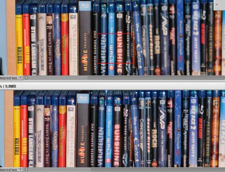

Ach es ist doch zum verzweifeln.
Ich habe nun von Nikon eine Testkamera erhalten.
Nur leider zeigt diese genau das gleiche Verhalten, sogar etwas schlechter.
Durch Korrektur auf +18 werden die Bilder wieder viel schärfer.
Ich habe nun auch mal mein 85/1,8 getestet, bei F2,0 (siehe Anhang).
Beim unteren Foto wurde korrigiert auf +18.Und es sieht schärfer aus, als das obere Bild (unkorrigiert).
Mache ich doch was falsch? Oder haben alle D300 dieses Problem ?
Die Testkamera ist vermutlich älter als meine Kamera (7000 Auslösungen,
Seriennummer: 4025309)
Meine Kamera hat die Nummer: 4048221
Also müßte meine neuer sein.
Ich weiß gar nicht, was ich Nikon jetzt schreiben soll.
Ich kann doch nicht behaupten, dass die Kameras der ersten Auslieferung ein Toleranzproblem haben.Aber es scheint mir so.
Die neue Kamera, die ich letzte Woche in einem Geschäft getestet habe, hat allerdings ohne Justierung perfekt funktioniert.

@ Alex,
ich muss zugeben, die ganzen 4 Seiten nicht gelesen zu haben, habe aber aufgeschnappt, dass die Leihkamera von Nikon das gleiche Problem zeigt, eine andere im Laden allerdings nicht.
Mir fällt eine Parallele auf:
fotografierst du zu Hause eigentlich nur deinen Bücherschrank - und im Laden vielleicht was Richtiges ?
Ich will darauf hinaus dass dein Büchermotiv "vielleicht" nicht das beste Testmotiv darstellt. Manchmal arbeitet der AF eben nicht so wie wir denken ist lässt sich von anderen Dingen ablenken. Wenn du es mit +18 korrigierst dann isses für die Cam eben ein Backfokus -aber dir gefällt das Bild ;-)
Darum meine Frage:
wie verhält sich dein Body mit anderen Objektiven zusammen ?
Du hast z.B. mit dem 18-55 noch ein anderes im gleichen Brennweitenbereich und mit dem 70-200/2.8 ein anderes Lichtstarkes.
Haben die alle das gleiche Problem ?
Wie sieht es bei denen mit dem Büchermotiv oder mit anderen Motiven aus ?
Wenn nämlich alle anderen OK sind, nur das 17-55/2.8 "spinnt", ja dann lass doch gut sein und verkaufe es. Du kannst ja belegen dass es justeirt ist. Es kann dann ja auch irgendwie nicht am Body liegen, nur die beiden Teile harmonieren eben nicht.
Ach so:
die Feinjustage in der Kamera erstreckt sich nicht über den gesamten BW-Bereich; also hat man bei Zooms schlechte Karten, man muss sich entscheiden ob man für WW oder Tele oder einen Mittelwert optimiert. Gerade im Bereich von geringer Schärfentiefe fällt das dann auch auf.
Ich würde mich aus dem ganzen Test und Justagekreislaufswahnsinn ausklinken und die Kamera einfach benutzen.
Nur meine bescheidenen Meinung.
Mach doch mal Bilder, bei denen der Autofokus nicht so leicht versehentlich auf das falsche scharf stellen kann!
Also eindeutiger Kontrast und genuegend Abstand zu anderen potentiellen Zielen.
Hast Du das nicht gelesen, oder willst Du es nicht lesen?
Teste mal was anderes!
Das Objekt sollte selbst recht freigestellt sein - also nicht in der Naehe von anderen Dingen. Weder rechts, links, oben, unten, davor oder dahinter.
Am besten mit Blitz, 1/3 abgeblendet und mit 1/250 bei 200 ISO.
Und DANN stellst Du die Bilder hier neu ein.

Ich hab das Problem mit dem 85/1,8 50/1,8 und dem 17-55.
Das 70-200/2,8 funktioniert perfekt.
Um z.B bei F2,8 scharfe Portaitaufnahmen zu bekommen, benötigt die Kamera eine Korrektur von +18.
Ansonsten sind die Gesichter oft unscharf.
Ich fotografiere nicht nur Bücherregale und das Problem ist mir speziell bei Portraits aufgefallen.
