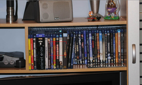

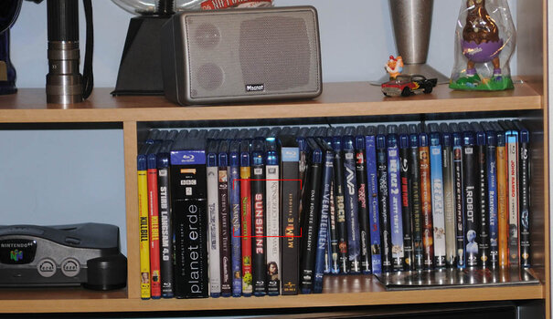

D300 Autofokus macht mich langsam verrückt.
Hier nochmal die Testbilder:
D40
D300 ohne Justierung
D300 mit Justierung +17

Tritt der fehler über alle Brennweiten gleich auf?
Wie verhalten sich andere Objektive an der D300?
Gruß Tobi
Gruß Tobi
Nein, verhält sich unterschiedlich.
Unter 30mm brauche ich keine Justierung, darüber einen wert von + 18.
Dann passt alles.
Objektive wie 50/1,8 und 85/1,8 benötigen auch eine Korrektur von +18.
Ich habe von Anfang an gewußt, dass der Fehler an der Kamera liegen muß.
Aber Nikon erkennt den Fehler nicht.
Also werd ich wohl damit leben müssen.
Nur kaufen werde ich nichts mehr von Nikon !

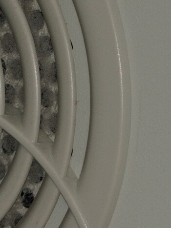

Mach doch mal Bilder, bei denen der Autofokus nicht so leicht versehentlich auf das falsche scharf stellen kann!
Also eindeutiger Kontrast und genuegend Abstand zu anderen potentiellen Zielen.
300/4 mit TC 14 E II auf ca. 6 Meter, indirekt geblitzt bei Offenblende:
Und JA, ich habe das Objektiv auf +20 stehen.
Da andere Objektive aber bei -5, +10 oder sonstwas geeicht sind, scheint es mir nicht recht moeglich an der Kamera etwas besser einzustellen.
Ein Objektiv, dass tatsaechlich +20 benoetigt und (wie man bei der Antenne sehen kann) immer noch nicht voellig scharf ist, sollte vielleicht doch mal zu Nikon.
Mach mal solche Bilder - also wie das von der Antenne.
Die Bilder sind auch ueberschaerft - einfach durch CNX mit Standard, UM 100/3/0 gejagt und als 60% JPEG abgespeichert.
