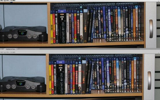

Ich zeige Euch mal zwei Testbilder.
Bilder wurden auf Stativ mit Spiegelvorauslösung erstellt.
17mm Bild: oberes Justierung aus
unteres Justierung +17
55mm Bild: oberes Justierung aus
Bei ca. 31 mm dreht sich das Verhalten genau um.
Unter 31mm benötige ich keine Justierung, darüber benötige ich eine kräftige Feinjustierung von +17.
Erklärt mir das mal einer.
Da wohl niemand ausser den Ingenieuren und Technikern der Herstellerfirmen genauere Kenntnisse des AF, seiner Funktionsweisen und seiner Algorithmen zu haben scheint und Erklärungsversuche hier im Forum bislang auch noch nicht zu einer plausiblen "Arbeitshypothese" geführt haben, sitzen wohl die einzigen , die dir das erklären könnten, in Düsseldorf!
Dass die Versuche, einen Fehlfokus bei Zooms mit der AF-Feinabstimmung korrigieren zu wollen, oftmals zum Scheitern verurteilt sind, weiss ich aus eigener Erfahrung und schrieb ich oben bereits.

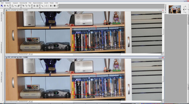

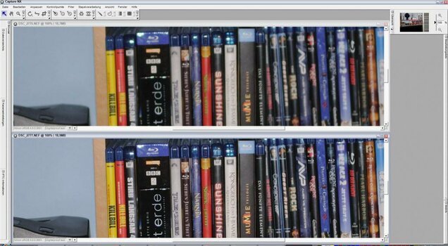

Seht Euch mal das Testbild an.
Fokusiert habe ich auf die vordere Reihe. (55mm/2,8 3 Meter Entfernung)
Oberes Foto: Justierung aus
Unteres Foto: Justierung +17
Beim oberen Foto ist nicht mal die vordere Reihe richtig scharf.
Oder bilde ich mir das nur ein ?
Beim unteren Foto sind vordere und hintere Reihe scharf.
Gerade eben habe ich mir das Objektiv geschnappt und bin raus zum Promarkt.
Ich habe mir eine D90 genommen und habe ein paar Fotos gemacht.
Bei der Auswertung der Fotos konnte ich keine Fehlfokusierung feststellen.
Das Fotos mit den Blurays habe ich auch mit meiner D40 gemacht.
Auch hier sitzt der Fokus perfek. (siehe Beispielfoto)
Also scheint das Problem wie vermutet an der D300 zu liegen.
Die Kamera erzeugt einen Frontfokus.
