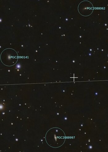

In der linken Bildhälfte kann ich 4 Galaxien ausmachen. Trifft dies zu?
juersch2
juersch2 kommentierte

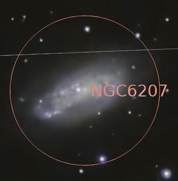

Links sind 5 und rechts auch noch einmal 5 sichtbar. In Pixinsight kann man sich die Namen anzeigen lassen insgesammt werden da 14 Objekte incl M13 gefunden, mit Fantasie kann man ein paar erkennen.
Hier mal die Ecke oben links mit 3 Galaxien.
juersch2
Unten Links in NGC6207 sind einige Details sichtbar
