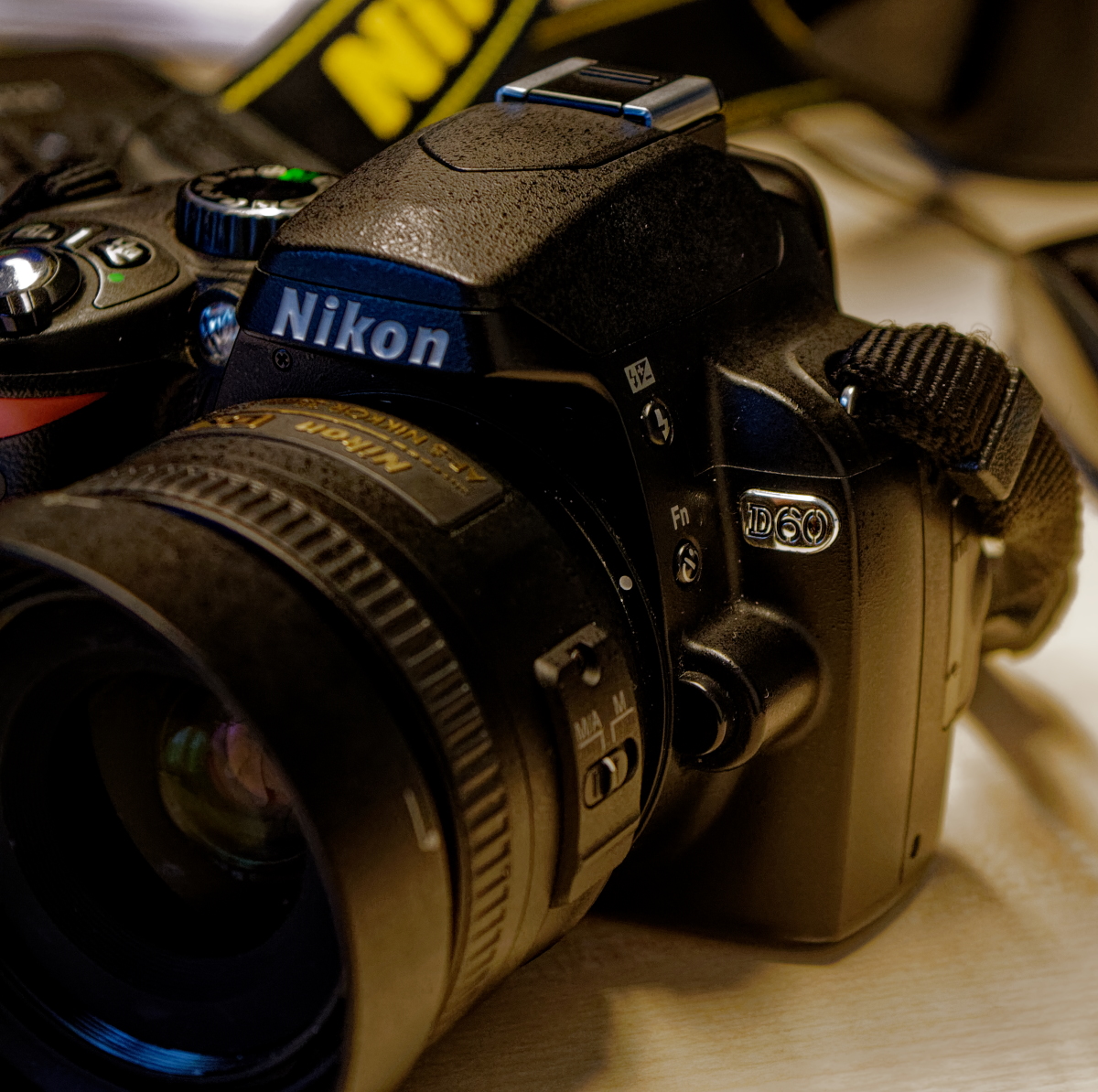

Ich wollte mir bei eBay-Kleinanzeigen eigentlich bloß günstig ein 18-55 VRII schießen. Die Anbieterin wollte 40,- Piepen, der Beschreibung und den Fotos nach alles O.K.. Also Angebot angenommen und handelseinig geworden.
Als das Paket per DHL ankam, wunderte ich mich schon über Größe und Gewicht, das mickrige Kit-Objektiv, das nur aus Glas und Plastik besteht, kann da eigentlich nicht nur drin sein.
Tatsächlich, das Objektiv war an einer optisch tadellosen (bißchen Staub, aber null Benutzungsspuren) D60 angeschraubt (auf dem Foto ist schon ein anderes Objektiv drauf).

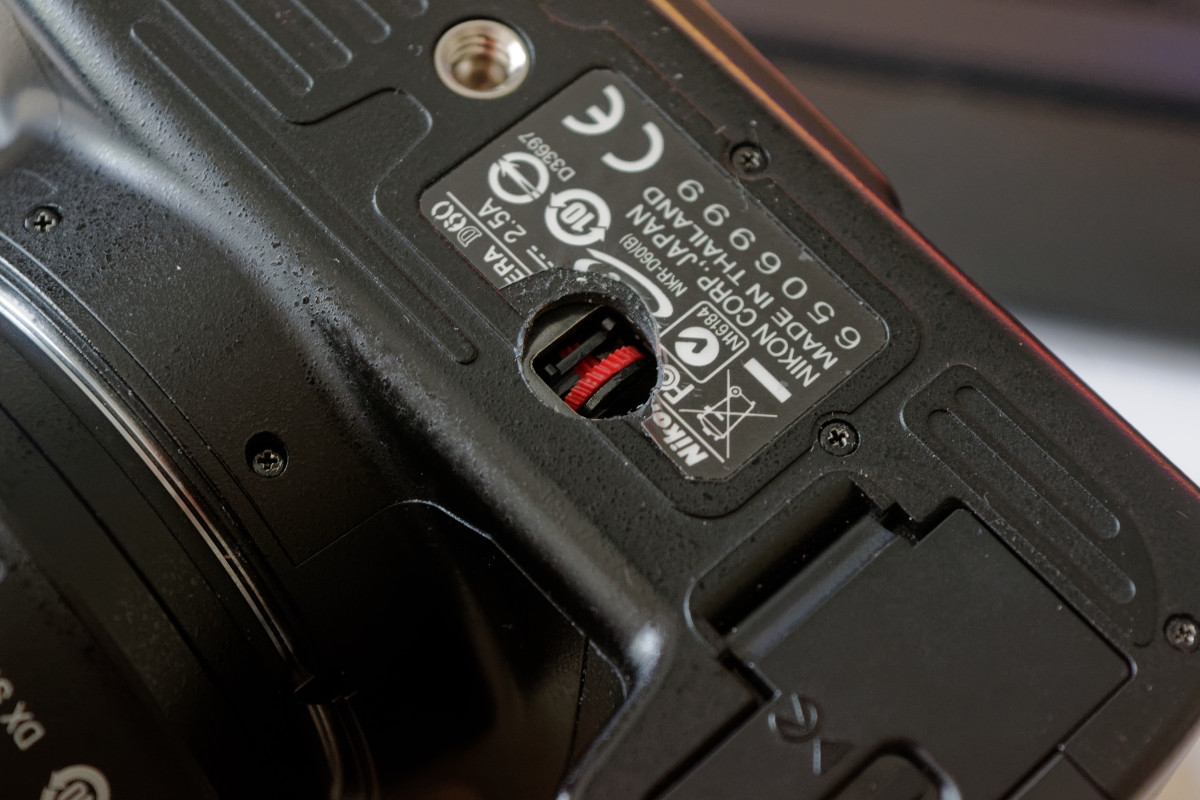

Mir war klar, daß niemand einfach so eine zwar schon etwas ältere (DX, 10MP, aber Expeed1, den vergleichsweise die D80 mit gleichem Sensor noch nicht hat), aber funktionierende Kamera verschenkt. Natürlich war sie technisch defekt, sie hatte den von dieser und anderen Nikon-Kameras bekannten "Drücken Sie den Auslöser erneut"-Fehler. Nach etwas Suchmaschinenrecherche, bei der nahezu alle von dem hängengebliebenen, roten Zahnrädchen im Unterboden berichteten, und es scheinbar bei vielen genügte, das hängengebliebene Zahnrädchen einfach mal ein bißchen zu bewegen und zu schmieren, habe ich genau das gleiche getan und die Kamera ging wieder.
Ganze 5 Auslösungen lang.
Wieder Google, dann hab' ich die Webseite einer Bloggerin gefunden, die einfach ein Loch in den Unterboden gebohrt hat, um bei Bedarf mal wieder am Rad zu drehen. Umständlich, aber nicht so umständlich, wie jedesmal den Unterboden abzuschrauben. Also tat ich es ihr gleich, todesmutig ein Loch in den Boden (ich hab' zwar 2 linke Hände und jeder Finger ist ein Daumen, aber für eine Bohrmaschine genügen meine ausschleißlich grobmotorischen Fähigkeiten dann doch noch gerade so).
Den hierzu nötigen Aufwand hielt ich für eine geschenkte Kamera für vertretbar, obwohl es gewiß seriösere und bleibendere Reparaturmöglichkeiten für diesen Fehler gibt, zu denen ich aber nicht imstande bin.
Hier das Loch (ein winziger Schraubenzieher, um das Rad anzustoßen bzw. zu bewegen ist ab nun natürlich immer mit am Mann, wenn ich diese Kamera dabeihabe):

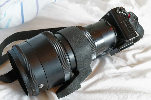

gebraucht gekauft Zeiss 2,8/180 Olympia. Adaptiert an Sony A6000. Wenn das Objektiv zum Fotografieren nicht mehr taugt, kann ich es immer noch als Wurfgeschoß benutzen, schwer genug wäre es.
DAS Objektiv habe ich - über einen M42 Adapter angeschlossen - jahrelang an einer CONTAX RTS III benutzt und geliebt. Es hat mir in großer Zahl qualitativ sehr ordentliche und auch heute noch vorzeigbare Bilder von damaligen Mitschülern meines Sohnes in der Grundschule beschert. Ich hatte mit dem Einverständnis von Klassenlehrerin und Eltern mehrfach in der Klasse während der Unterrichtstunden photographiert und die lange Brennweite und offene Blende haben sich aus der Zimmerecke heraus sehr bewährt. Du wirst Freude damit haben ...
