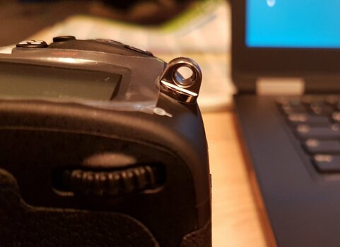

Endlich habe ich sie dann heute wieder bekommen - und jetzt fehlen die Ösen zum einfädeln des Tragegurtes.
... ach menno ... watt fürn schei ....

Wir haben uns die Ösen auf der D500 angeschaut. Ich habe das Werkzeug nicht um die Ösen da einzufädeln.
Wenn die Ösen dann falsch angebracht sind, die Kamera runterfällt ... wer ist dann Schuld?
Da braucht man doch kein Werkzeug und falsch anbringen?? Wie soll das gehen? Ich habe bei meiner 850 die Ösen entfernt, stören nur.

...jetzt fehlen die Ösen zum einfädeln des Tragegurtes.
Die Ösen sind (zum Glück...) dran. Sieht man ja auf dem Foto.
Was Du meinst, sind die Federringe.
Um die einzufädeln, genügen stabile Fingernägel oder ein kleiner Schraubenzieher, um die Ringe soweit zu
öffnen, daß man den Anfang durch die Öse bekommt.
Das Plastik-Zusatzding kommt danach drauf, dann der Gurt.
