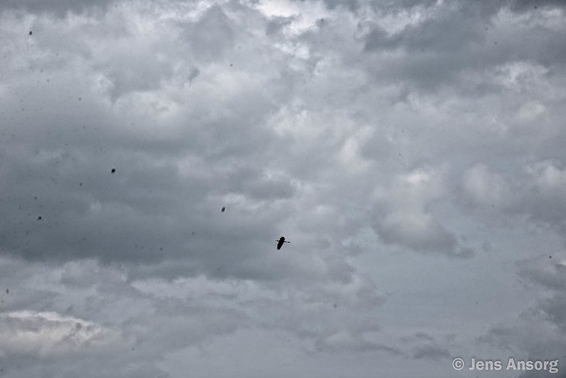

Nach einer ersten Nassreinigung an meiner D600 sehe ich doch zügig wieder "Punkte" in der oberen linken Ecke. Ob es nun wirklich Öl ist . Es ist nur seltsam das es immer genau......
Das ist einfach die Stelle wo der verschlussvorhang den Staub hinwuchtet. Es ist bei allein links oben.
Das wären verdammt große Staubkörner, wenn die so 40 Pixel im Durchmesser haben. Und dann gleich mehrere.
Ich denke nicht das Staub das eigentliche Problem ist, sondern Ölflecken.

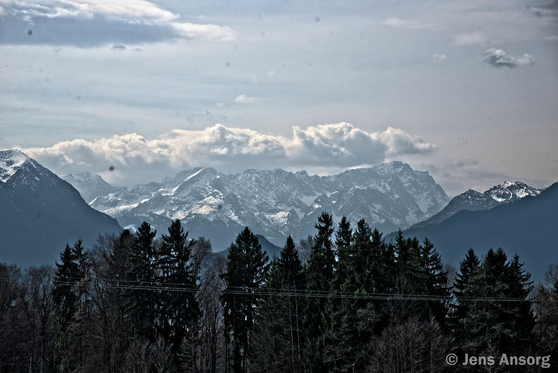

Bei mir wurde der Verschluß im Jan getauscht, nachdem ich auf allen Bildern zu Weihnachten solche Bildfehler hatte. Ebenfalls schon außerhalb der Garantie gewesen.
Anbei ein Screenshot vom einem Video, also mit nur 1080p Auflösung, davon ein Ausschnit mit 1100 Pixel Breite. Die Punkte bleiben immer an der gleichen Stelle, egal welches Objektiv verwendet wird. Senorreinigung ist an-bei-einschalten.
