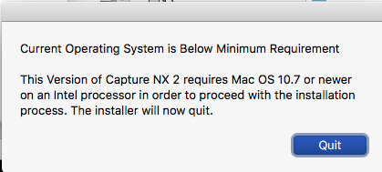

Die Möglichkeit wollte ich mir eigentlich auch offen lassen. Da Nikon die Version 2.4.6 aber nicht mehr anbietet, habe ich gegoogelt und konnte sie dann von der australischen Seite runterladen. Nur leider kann ich sie nicht installieren, weil Apple aus Sicherheitsgründen (Anbieter ist nicht verifizierbar) die Installation verweigert. Der Weg über eine Ausnahmeregel hat auch nicht geklappt. Begründung: Mein System (OSX 10.7 sei zu alt. Stimmt aber gar nicht: Ich bin ja mit 10.12.6 unterwegs! Ausgetrickst!

Ich kann weder 2.4.6 noch 2.4.7 installieren. Es kommt in beiden Fällen die blödsinnige Meldung, mein Betriebssystem
sei zu niedrig.Ich bräuchte mindestens 10.7. Ich bin aber mit Mac OS 10.12.6 unterwegs!

Weil alte Software natürlich ein ganz neues Betriebssystem nicht kennen kann. Und CNX2 interpretiert diese ganz neue Version des Betriebssystems halt als vermeindlich ältere die es upzudaten gilt. Bei Windows gibts für sowas den Kompatiblitätsmodus. Gibts dies bei Apple nicht? Dann wird Dir wohl nicht zu helfen sein. Nun denn, CNX2 wurde schon vor Jahren eingestellt, da kann man nicht unbedingt erwarten dass es noch ewig zu nutzen ist sowohl was Betriebssystem als auch Kameras anbelangt.

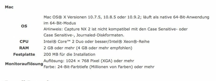

Jetzt hab' ich auf der Nikon-Seite nochmal nach den Systemanforderungen für das Programm geschaut. Und nun ist klar, daß die Software, Version 2.4.7 nur auf ziemlich alten Rechnern läuft. Das wird immer nicht gesagt! Das kann ich dann also vergessen, und somit ist ein Hauptgrund für den Kauf der D4s obsolet.
