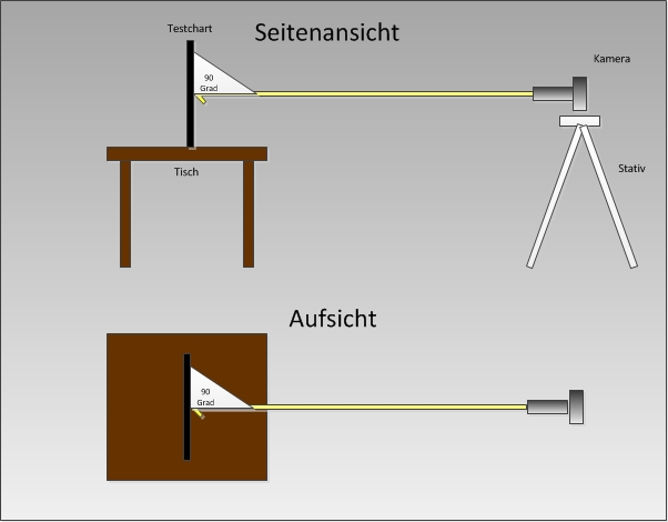

Das kann man sicher systematisch besser machen. Aber ich habe die Fokussierung wirklich gecheckt. Später mit Andy's testchart mache ich das dann auch systematisch mit dem Kreuzsensor auf die Mitte und trotzdem nochmal checken.

...Hier eine rudimentäre Skizze.
