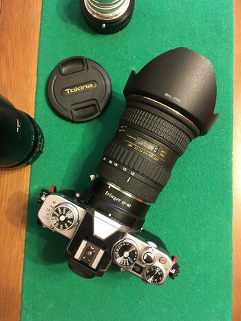

Das Tokina EF 12-24/4 passt mit dem Fringer EFzu Z Adapter an die Zfc siehe Foto!
Natürlich mit allen Funktionen AF, Objektiv Infos usw.
