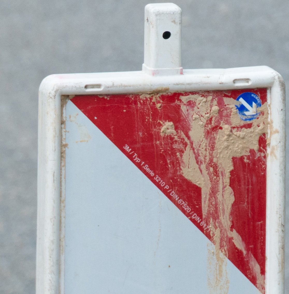

Jetzt hab ich in meinem "Bilderpost" weiter oben, das Bild von Max mit ISO800 bei f/8 noch eingefügt als Crop.
Es ist, wie erwartet, schon etwas besser als das bei f16 aufgenommene.
Dennoch scheint mir dass der TC doch minimal mehr Details rausholt - wenn man das Bild auf dieselbe Größe bringt, also um 50% verkleinert und leicht nachschärft.
Es lässt mir keine Ruhe und ich hab noch ein paar Minuten investiert.

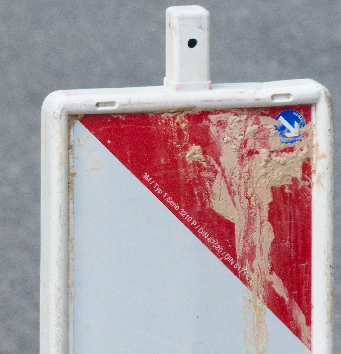

Es folgen die beiden Bilder von Max als crop ohne TC bei ISO800 und f/8, diesmal aber stark geschärft:
und das Bild mit TC bei ISO1600 und f/16 - ebenfalls stark geschärft nach dem 50% verkleinern:
Das sollte jetzt reichen um zu erkennen, dass der Unterschied recht gering ist und es umso spannender wäre das 600er als crop oder gar nach 25% Verkleinerung im Vergleich zu sehen.
Dabei meine ich aber das Tamron, denn das 600/4 muss sichtbar besser sein, schon weil damit bei z.B. f/5,6 die ISO in den optimalen Bereich kommt ;-)

Durch das Croppen verändert sich aber die ÄQUIVALENTE ISO-Zahl und Blende. Werden zwei Bilder mit nicht-äquivalenten Einstellungen aufgenommen (selbst wenn in den EXiFs das gleiche drinsteht), so unterscheiden sich die Bilder bzgl. Bokeh und Bildrauschen, ggfs. auch erreichbarer Schärfe. Zum Thema Kameraäquivalenz gibt es inzwischen genug Material, u.a. in meinem Blog. Ich verzichte hier auf weitere Details, wiederhole nur soviel, dass nämlich z.B. das Bokeh durch die äquivalente Blende bestimmt ist.
Ad 2. Um nun in einem Vergleich TC vs. Crop nicht den trivialen Unterschied zu finden, dass nämlich eine kleinere äquivalente Blende ein unruhigeres Bokeh und mehr Rauschen verursacht (denn das wussten wir auch vorher schon und hat nix mit besagtem Vergleich zu tun), muss man die Kameraeinstellun also VOR dem Crop so anpassen, dass sich NACH dem Crop identische ÄQUIVALENTE Einstellungen ergeben. Nur dann kann ein solcher Vergleich Erkenntnisse liefern, die eine Bedeutung tragen. Wie genau eine solche Anpassung zu erfolgen hat, hatte ich weiter oben schon geschrieben.
In Kurzform: es ist NICHT mit und ohne TC die gleiche Blende und ISO einzustellen. Wer das tut, sieht lediglich den Unterschied verschiedener Einstellungen (die eben nur scheinbar, aber nicht äquivalent gleich sind). Bzgl. erreichbarer Bildqualität mit TC lernt er nichts.
Und überhaupt, ihr seid dich nicht blind, ihr müsst doch die völlig unterschiedlichen Unschärfebreiten im Bokeh in den Beispielen des T.O. selber sehen ... (die kommen eben nicht vom TC, sondern von unterschiedlichen effektiven Parametern).

Zum einen hast Du noch keinen Bildvergleich mit den korrekten äquivalent gleichen Einstellungen gemacht, anhand derer Du sehen könntest, wo die Unterschiede tatsächlich liegen, wie groß sie sind und ob sie Auswirkungen auf die von Dir geplante Ausgabe (Medium? Format?) haben.
Zum anderen ist das mMn. auch situationsabhängig - bei der "Jagd" auf Vögel wirst Du vermutlich manchmal die 800 brauchen, manchmal werden sie auch zu lang sein. Hast Du in diesem Moment die Zeit, die Ruhe und den Kopf, Deine Kamera auf die äquivalenten Werte umzustellen, weil sich beim Blick durch den Sucher herausstellt, dass die 400 zu kurz sind? Oder wirst Du einfach "auf_Teufel_komm_raus" abdrücken, später Deinen Ausschnitt machen und das Bild so akzeptieren wie es ist (unabhängig davon, ob das Bokeh der äquivalent vergleichbaren Brennweite entspricht oder nicht)?
Zudem handelst Du Dir mit dem Converter auch Handlings-Probleme ein (unzuverlässiger oder inaktiver AF oder das dunkle Sucherbild z.B.), die Dir evtl. ein Motiv vermurksen, das Du ohne TC. noch sicher im Kasten gehabt hättest.
An Deiner Stelle würde ich mit demselben Motiv 2 Vergleichspaare schießen:
– TC vs. Crop mit unveränderten Werten (also wie Dein Eingangsbild, aber mit korrekt gesetzter Schärfe)
– TC vs. Crop mit den äquivalent korrekten Werten
Ich würde mir ein Motiv suchen, bei dem ich nicht nur Schärfe und Auflösung des fokussierten Bereichs, sondern auch das Schärfeverhalten der Defocus Bereiche beurteilen kann.
Dann hast Du zumindest theoretisch das Wissen um die optimale Lösung. Ob dann im Auslösemoment Zeitpriorität oder Qualitätspriorität zählt, spielt dann keine Rolle mehr, weil Du vorher weißt, wie Dein Tun das Ergebnis beeinflusst und Du kannst situationsbedingt entscheiden.

Ich sehe einfach in allen Beispielen, selbst in denen von soulbrother immer noch einen leichten Vorteil für den Teleconverter.
