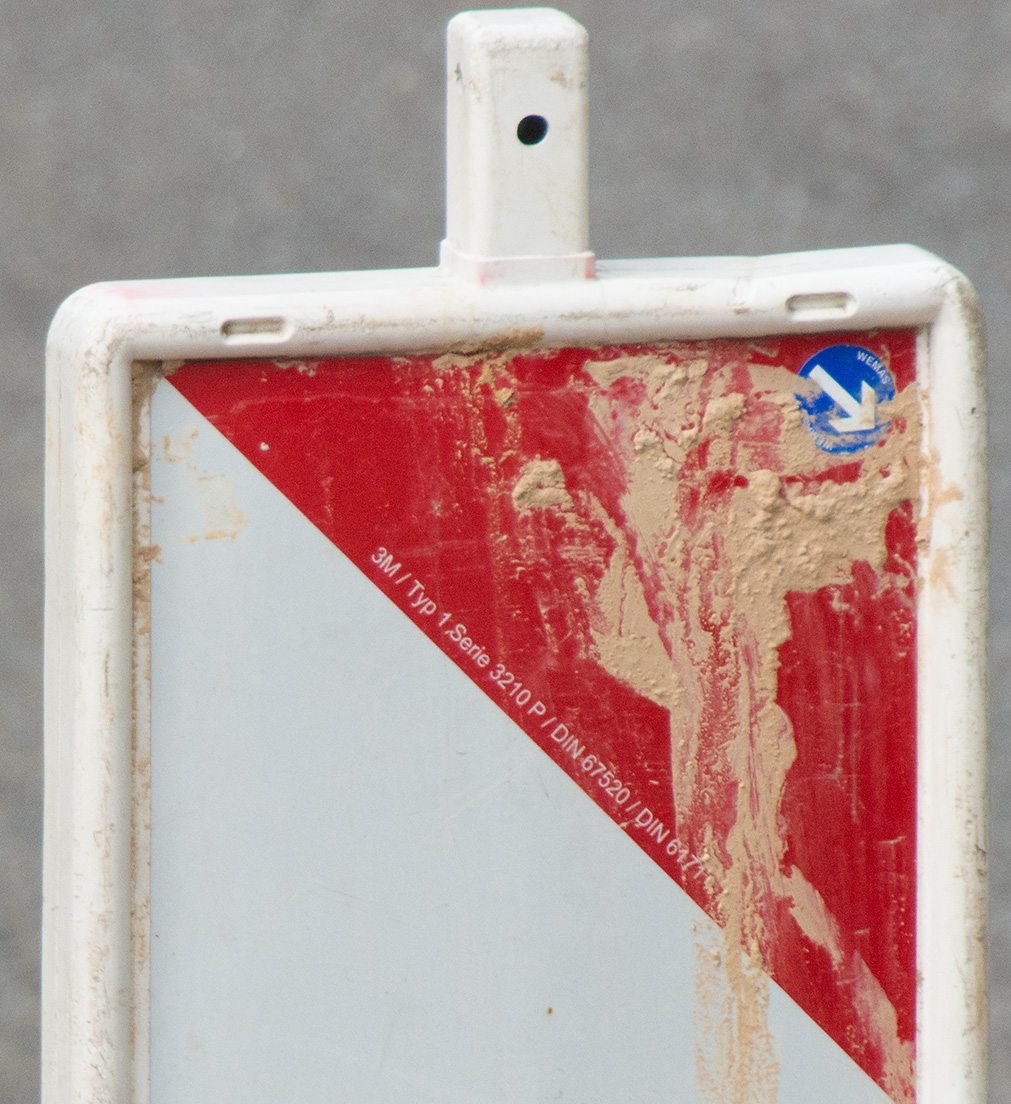

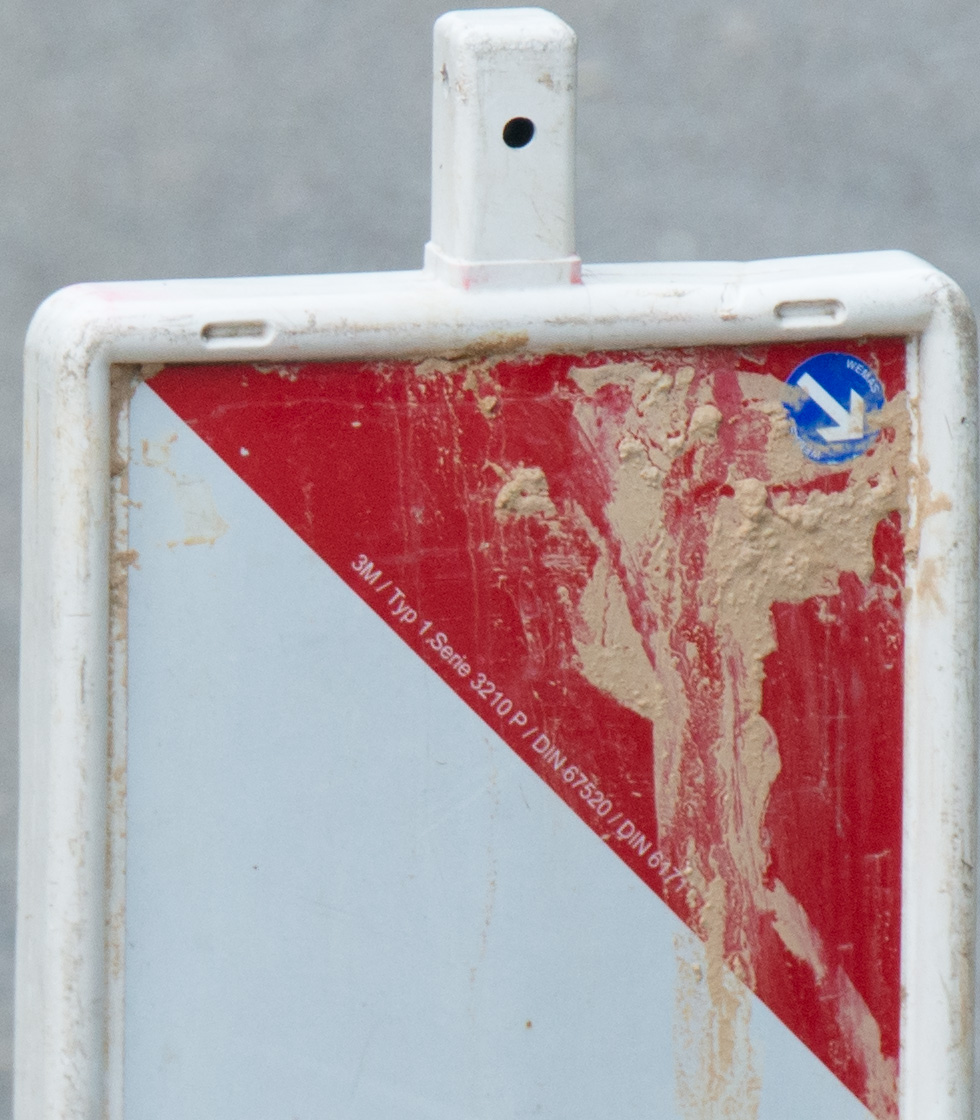

Max, ich habe Deine Originale downgeloaded.
Aufnahme mit Telekonverter.
Verkleinert auf halbe Auflösung, dann 1:1 Ausschnitt
pMVdWJFY
Aufnahme ohne Telekonverter, 1:1 Ausschnitt
rz1bDEkj
Für mich weiterehin ein sonnenklarer Fall.
Die Aufnahme mit Telekonverter liefert mehr Detail.
(Ob ein Fokussierungsproblem vorliegt kann ich natürlich nicht beurteilen.)
EDIT: der Fairness halber muss ich sagen, dass Irfanview beim Reskalieren auch schärfte. Aber auch ein zweiter Versuch wo das Schärfen deaktiviert war sieht wesentlich besser aus als die untere Aufnahme ohne Telekonverter.

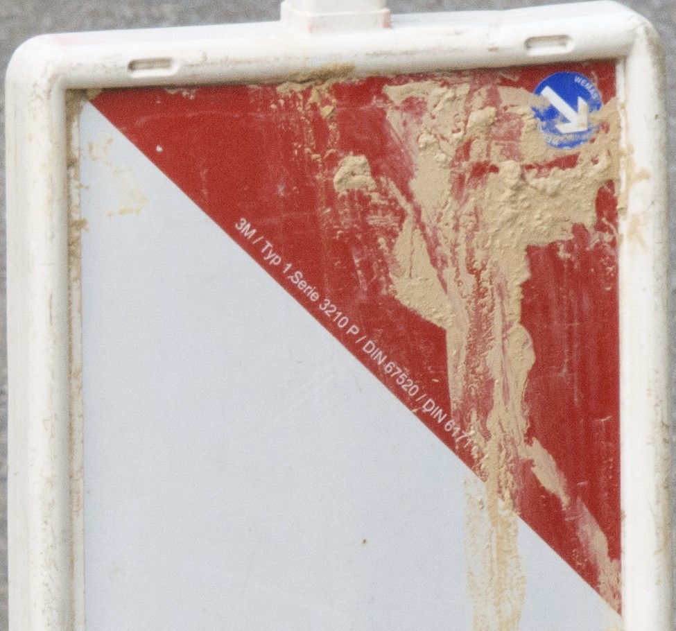

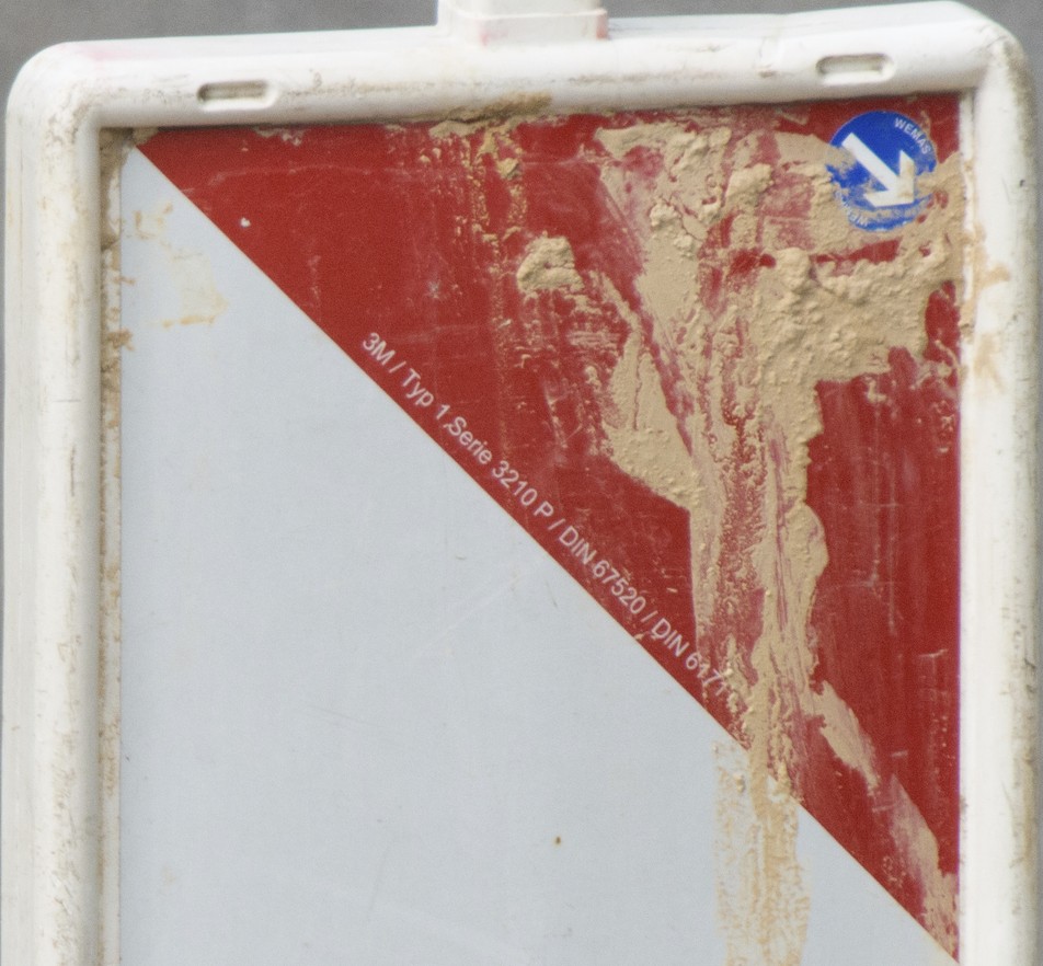

Wollt doch mal meine Ausschnitte "danebenstellen" - diese sind nur in Punkto Belichtung zueinander etwas angepasst:
Ohne TC, 100% Crop
Mit TC: 50% resize und minimal nachgeschärft:
Wenn dasselbe noch als 400mm in f/8 mit ISO 400 vorhanden wäre, würde der Crop wegen des geringeren Rauschens, sicherlich noch besser abschneiden...
Edit: Hier noch das von Max weiter unten gelieferte Bild (400mm, ISO 800, f/8) als 100% crop:
und das Bild mit TC, diesmal in PS verkleinert und ganz leicht nachgeschärft, anderer Ausschnitt, damit man auch die Oberkante des Vierkant sieht:
