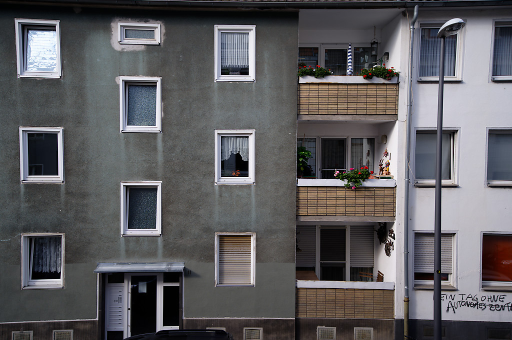

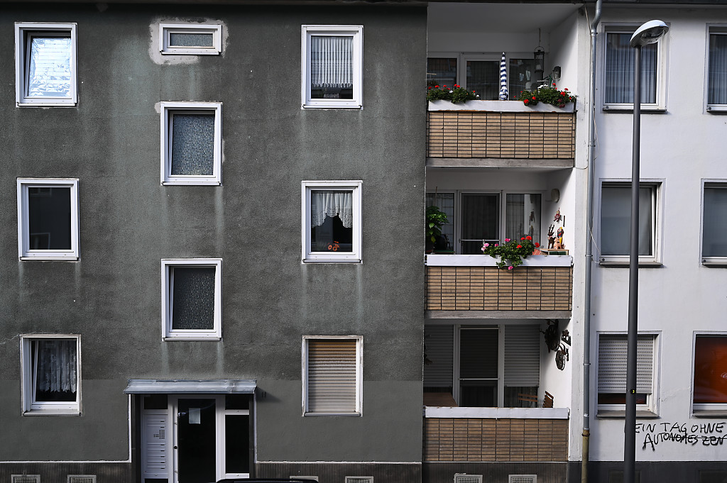

Tja, das mit dem Verzeichnung ist tatsächlich seltsam. Ich hatte das Objektiv nur ganz kurz an der Kamera. Und es ist wirklich auffällig, wie extrem das Objektiv verzeichnet und wie die Kamera die Verzeichnung rausrechnet (hab das bereits im 14-30-Thread gezeigt).
Zuerst das das unkorrigierte RAW bei 27,5mm. Dann das jpg ooc bei 27,5 mm. Der obere Bildrand ist exakt gerade unter der Regenrinne abgeschnitten, am unteren Bildrand fehlt ein gutes Stück der Kellerfenster.
Welcher Bildwinkel, um noch mal auf die Ausgangsfrage zurückzukommem, da jetzt übrig geblieben ist und welcher Bildwinkel bei 14mm übrig bliebe, who knows, das müsste man tatsächlich mal direkt mit dem neuen 14mm Zero-D von Laowa oder dem ART vergleichen.
... Welcher Bildwinkel, um noch mal auf die Ausgangsfrage zurückzukommem, da jetzt übrig geblieben ist und welcher Bildwinkel bei 14mm übrig bliebe, who knows, das müsste man tatsächlich mal direkt mit dem neuen 14mm Zero-D von Laowa oder dem ART vergleichen....
Es ist möglich und angesichts deiner Testaufnahmen ja wahrscheinlich, dass das 14-30er bei 14 mm insgeheim beschneidet, um die Verzeichnung auszukorrigieren. Allerdings war der Bildwinkel im Ergebnis bei meinen Vergleichsaufnahmen mit dem AF-S 14-24er bei 14 mm derart gleich, dass ich die Aufnahmen am Rechner kaum auseinanderhalten konnte.

Das spricht eher dafür, dass das Objektiv vor der Entzerrung weitwinkliger abbildet als 14mm.
sukarujak
sukarujak kommentierte
das Beispiel mit der Hausfront ist für die Tonne.
Man muss schon einen RAW-Entwickler nehmen, der die Profile der Optik auch richtig anwendet.
Und wie ich schon sagte, der Bildwinkel nech interner Korrektur entspricht der Brennweite 14 mm.
hverheyen
hverheyen kommentierte
das untere korrigierte Bild entspricht der angegebenen Brennweite. Das 14-30er hat intern und ohne Korrektur eine Brennweite von vielleicht 13-29mm in etwa. Genau müsste man das mal ausmessen.
Das untere Bild also 27,5mm. Die Angaben beziehen sich auf das korrigierte Bild.
Sans Ear
Sans Ear kommentierte
Genau, das vermute ich ebenfalls.
