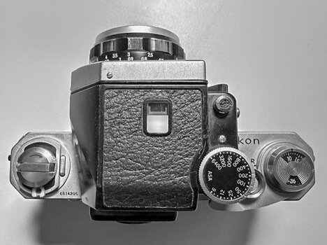

Neulich habe ich auf der CH-Verkaufsplattform Ricardo eine Nikon F gekauft. Siehe Foto.
Produktionszeitraum war April bis Juni 1967 aufgrund der Serienummer.
Die ist in der Bedienung für mich schwieriger als gedacht. Ja klar, ich kann die Einstellungen mit einem externen Belichtungsmesser vornehmen, kein Problem.
Aber: Es gibt so einige verschiedene Prismensucher.
  1. Was ist das für ein Prismensucher?
  2. Ist er eine Hilfe, um die Belichtung zu messen?
  3. Wenn nein, wozu sind dann Knopfzellen darin?
Grüsse, Robert

Ja, danke, die Batterieadapter. Ich hab meine von - fällt mir grad nicht ein - aus Holland bezogen. Meiner funktioniert damit einwandfrei.
Der Sucher sieht von oben aus wie der FTn - wenn da vorne seitlich ein Hebel dran ist.
Das ist der modernste Belichtungsmessermodell für F. Hat auch schon die automatische Blendenübertragung.
Ja, der hat einen Belichtungsmesser eingebaut.
Du brauchst deren 2 Stück 1,35 V
Bildchen von vorne wäre nett damit ich sicher bin.
Aha, danke schon mal für deine kompetente Auskunft.
Hier noch das Foto von vorne.
Edit: Bild ausgewechselt, damit man den Hebel besser erkennt.
