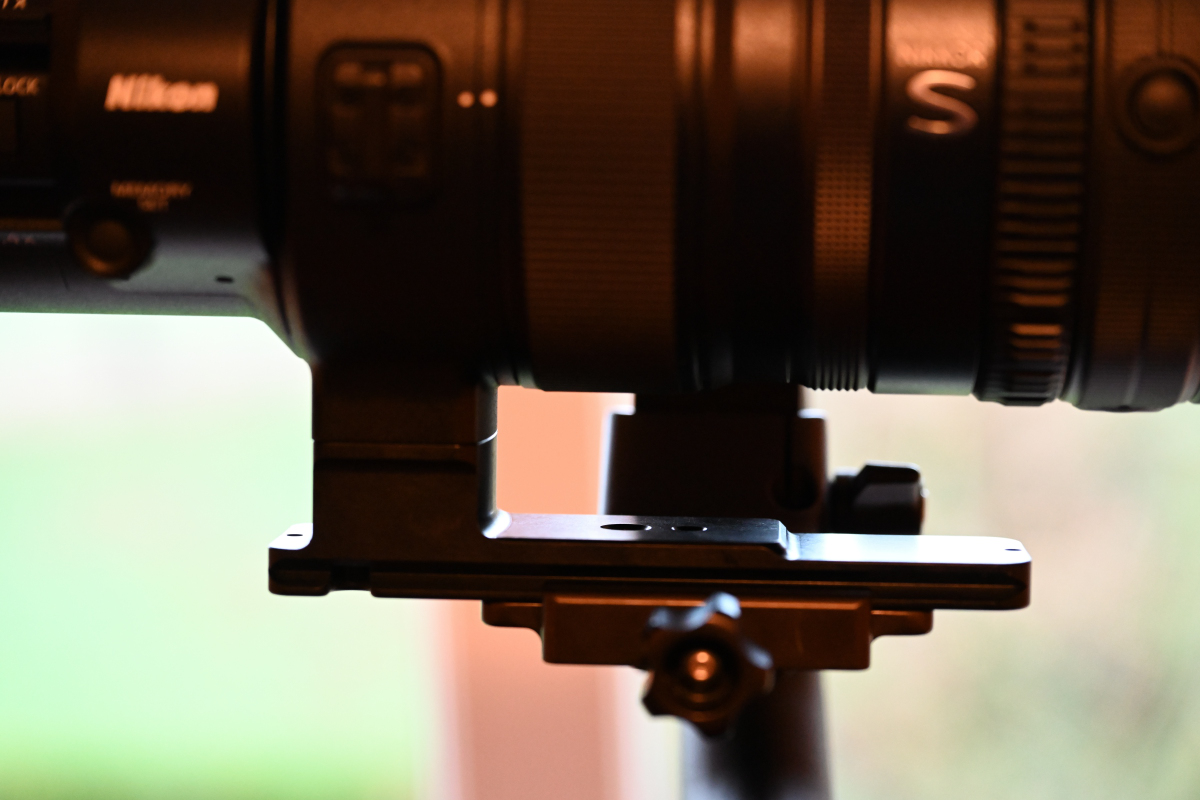

Es ist allerdings bei Freihandaufnahmen sehr gut ausbalanciert. Mit dem Ersatzfuß Wimberley AP-502 sitzt es etwas weiter hinten auf dem Wimberley Head II.

Nutze den gleichen Fuß und bin sehr zufrieden damit. Man kann an deinem Foto als Z 400/2,8 TC VR S Nutzer gut erkennen, dass beim 400er der Schwerpunkt deutlich weiter hinten ist. Was ja auch nur logisch ist. Beim 400er liegt er quasi unter der Stativfußaufnahme.
