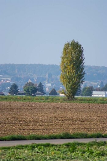

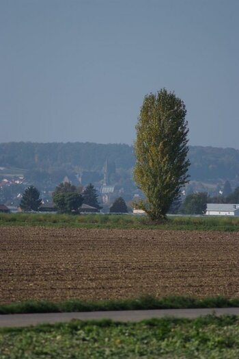

O.k. zwei Beispielbilder. 200/4 AIS (ooc und LR2)
hm, leider kann ich die exifs nicht auslesen. aber ich vermute mal, Du hast die Matrixmessung verwendet. Hochkant-Landschaft ist da glaub ich nicht so gut zum Testen der Genauigkeit des Beli geeignet.
meine S5 spinnt mit dem ollen nikkor-q 4/200 übrigens auch immer rum und belichtet unter, wenn ich ihr nicht verrate, was für ein Objektiv montiert ist. Kann leider kein Beispiel bringen, sind schon alle im datenhimmel. Ich meine aber, das Problem wäre mir im Hochformat zum ersten mal bewusst geworden. Umschalten auf mittenbetonte Messung und Eingabe der Objektivdaten hat da bedingt weiter geholfen. richtige Lösung war dann erst der regelmäßige Blick aufs Histogramm und die Einstellung einer kontinuierlichen Überbelichtung um +1,0.
