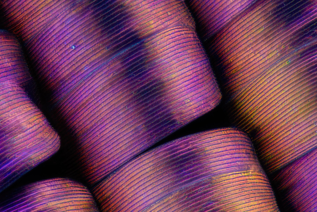

heute zeige ich Euch Flügelschuppen
eines Schmetterlings mit den Nikon M Plan 40 ELWD.
Man kann bei diesem ABM und diesen Schuppen, nicht
nur die Längsrillen erkennen, sondern auch die Querrillen
sind klar und fein gezeichnet.
by , auf Flickr
Kamera: Nikon D7100
Objektiv: Nikon M Plan 40 ELWD 0,5 210/0
Belichtungszeit: 2 sek.
ISO: 100
Beleuchtung: 3 Blitze
Aufnahmedateiformat (RAW/JPG): NEF
Beschnittsbetrag in % (Breite u. Hoehe): Ja etwas
Stativ: Microsetup
Aufnahmedatum: 13.12.2015
sonstiges: 374 Bilder mit einem Abstand von 0,000992mm_ABM: ca.40zu1_PS CC_Z-Stacker
Hier in Größerer Auflösung:
inspire65
Sehr aktives Mitglied
Hallo Alex,
macht der Stackshot das noch mit, ohne Hebel als Untersetzung?
Wenn ich richtig gerechnet habe sind das 0.992 µm. Irgendwo hatte ich mal gelesen der Stackshot macht minimal 5 µm. Der Stellmotor und die Elecktronik geben zwar weniger her, nur der Schlitten bleibt dann einfach stehen und springt bei jedem 3 -4 Schritt.
Das Bild ist jedenfalls Hammer! :up:
MfG Thomas

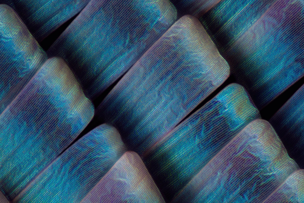

erst neulich ist mein Nikon M Plan 60 ELWD 0,7 210/0
auf den USA eingetroffen.
Gestern kam ich endlich zum Stacken.
2 Bilder waren für die Tonne das 3te
kann man zeigen. Früh morgens habe
ich mit dem Stacken begonnen, gegen
abend um 18 Uhr war ich fertig. Insgesamt
habe ich rund 1800 Bilder gemacht
um Euch jetzt ein Bild zeigen zu können.
Das Objektiv ist schon ziemlich speziell.
Die Tiefenschärfe ist so schmall, das ich
ehrlich sagen muss, dass die Lichtsetzung
eher zufällig ist. So ebenfalls die Ausrichtung.
Auf dem Kamerabildschirm erkennt man nur
eine verschwommene Suppe. Wenn man
das Gefühl hat man könnte etwas erkennen
und möchte das Objekt etwas anders ausrichten
und dreht am Einstellschlitten ist man auf einmal
an einem völlig anderen Punkt und man wird
den vorherigen Punkt auf keinen Fall wieder finden
egal was man tut.
Es hat etwas geholfen ein 20er Objektiv
zur "Übersicht" dran zu schrauben und dann das 60er
sodass man in etwa weiß wo man ist.
Ich habe einen sehr dünnen Diffusor verwendet,
alle 3 Blitze waren auf 1/64 Leistung eingestellt.
Noch dünner, wäre besser...
Witzig finde ich, dass ich eine kleine Kugel entdeckt habe.
Mit etwas geduld wird man sie im Bild finden.
Meine Tochter meint, das es ein kleiner Planet sein könnte
in dem verschiedene Tiere wohnen würden....was meint Ihr?
Hier noch größer :
by , auf Flickr
Kamera: Nikon D7100
Objektiv: Nikon M Plan 60 ELWD 0,7 210/0
ISO: 100
Stativ: Microsetup
sonstiges: 433 Bilder mit einem Abstand von 0,000496mm_ABM ca. 60zu1_Bildbreite in der Realität 0,3mm_PS CC_Z-Stacker D-map+P-max

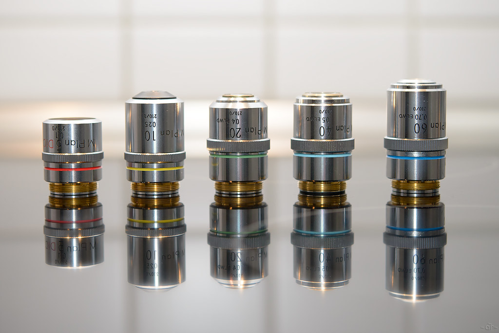

Man kann natürlich auch andere Objektive
verwenden. Mikroskop Objektiv sind aber nicht
für die Fotografie bestimmt, die wenigsten eignen
sich dafür. Viele kann man schon einfach aus dem Grund
nicht verwenden, da sie einen viel zu geringen
Arbeitsabstand besitzen. Einige benötigen zusätzliche
Korrekturen und sind nicht für die Direktprojektion bestimmt.
Hier muss man sich durch testen. Oder eben gleich die
kaufen, die sich seit Jahren bewährt haben. :)
Die M Plan Familie:hehe:
by , auf Flickr
by , auf Flickr

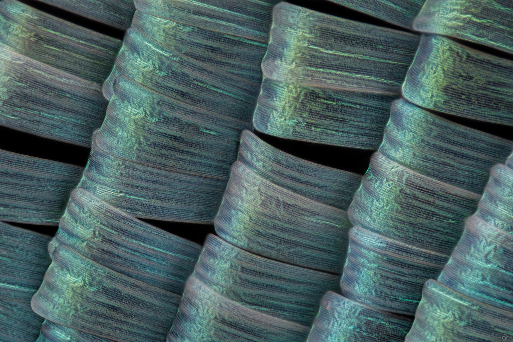

urania ripheus_Flügelschuppen
Kamera: Nikon D7100
Objektiv: Nikon M Plan 60 ELWD 0,70 210 0
Zeit: 2 sek.
ISO: 100
Dateiformat: NEF
Stativ/Setup: Microsetup
Abbildungsmaßstab: 60 : 1
Stackingschritte: 440 Bilder mit einem Abstand von 0,000496mm
Stacking-Software: Zerene D-map + P-max
Besonderes: PS CC Frequenztrennung+Doge and Burn
