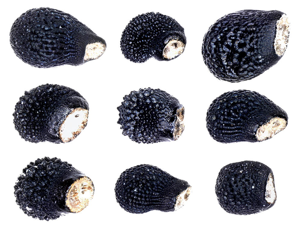

wir haben den Artikel mit Interesse gelesen und müssen jetzt doch mal nachfragen. Wir machen derzeit unsere Aufnahmen von Samenkörnern (1 bis 1,5 mm im Durchmesser) mit einem USB Stiftmikroskop und einem selbst gebastelten Stacker mit Schrittmotor. Vom Prinzip her sind die Bilder nicht schlecht, aber halt in der Auflösung durch das USB Mikroskop nicht sehr groß. Hier mal ein Bild davon (natürlich verkleinert und mehrere Aufnahmen auf ein Übersichtsbild kopiert):
Unsere eigentliche Frage: würde eine Kombi mit Mikroskopobjektiv wie in dem Beitrag beschrieben auch dafür geeignet sein ? Kameras, Blitze & Co. ist alles vorhanden. Müssten halt noch in in Objektiv, Balken und Zubehör investieren.
Danke für Eure Hinweise.
Ich wüsste nicht, warum die hier gezeigten Aufbauten mit Mikroskopobjektiven, nicht für Aufnahmen von Samenkörnern geeignet sein sollten. Die Abbildungsleistung dürfte um längen besser sein als mit einem USB-Stiftmikroskop, da man die hohe Auflösung einer DSLR + die hervorragende Optik bestimmter Mikroskopobjektive kombinieren kann.
Vermutlich muss der Aufbau senkrecht sein, da die Samenkörner ja auf einem Untergrund liegen. Senkrechte Aufbauten sind bei den Mikrofotografen ja recht verbreitet.
Was man nicht unterschätzen darf ist die Bastelei, die mit den hier gezeigten Aufbauten u.U. auf einen zu kommt. Ich bin gerade von den festen Zwischenringen auf den Nikon PB-6 Balgen umgestiegen. Der Fuß des Balgengerätes ist mit seiner kleinen Auflagefläche aber viel zu instabil. Daher habe ich es wie ein User in einem englischsprachigen Mikroforum gemacht: Den Fuß entfernt und die Schiene des Balgengerätes direkt mit der Schiene einer langen Arca-Platte verschraubt. In meine Fall ist es die Schiene vom Novoflex Makroschlitten geworden, da ich zur Grobverstellung nicht darauf verzichten wollte. Um beides zu verbinden, mussten entsprechende Löcher in den Novoflexschlitten gebohrt werden. In die Unterseite der Schiene vom Balgengerät habe ich Kameragewinde (1/4") geschnitten. Mit extra langen Kameraschrauben ist jetzt alles absolut solide verbunden.
Wenn man Lust hat auf solche Basteleien, macht das alles Sinn und man kann Stück für Stück immer mehr Qualität und auch technische Möglichkeiten aus dem Aufbau rausholen. Wenn man keine Lust dazu hat oder es nicht kann, kommt diese Art der Fotografie nicht für einen in Frage.

herzlichen Dank für die Antwort. Eine Bastelei ist das auch heute schon. Hier mal der Link zu einem kurzen Artikel wie wir das machen:
Könnt Ihr uns für diese Größe der Motive eine "Ausrüstung" empfehlen, insbesondere das Objektiv ? Vorhanden sind D3x und D810, mehrere SB600 und SB200.

Hallo,
ich würde Dir eine Crop Kamera empfehlen z. b. eine D7200 oder auch D7100.
Der Rand ist bei Mikroskop Objektiven an Vollformatkameras mangehaft. Die Auflösung
geht drastisch in den Keller. Am Cropformat fällt es nicht so stark ins Gewicht.
Bei der genannten Bildbreite von 1-1,5mm würde ich Dir das Nikon M Plan 10 0,25 210 /- und das Nikon M Plan 20 ELWD 0,40 210/- empfehlen. Damit kannst Du dann Bildbreiten
von 2,35mm bis 1,175mm an den genannten Crop Kameras Fotografieren.
Ich würde immer nur gleiche Blitze verwenden. Also keine Modelle Mischen, da sich die Abbrennzeiten beim Blitzen sonst auch vermischen. Wenn Du 3x SB 600 hast, dann würden diese bestens funktionieren.
