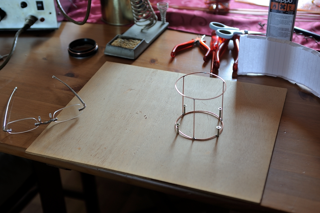

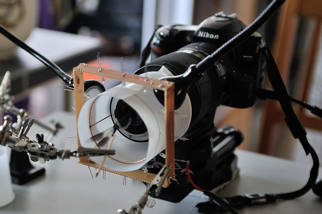

Ein weiterer Versuch, mein Problem mit dem Licht in den Griff zu bekommen. Der Bau eines
Lichttunnels. Dafür habe ich versucht an einen Stoff zu kommen, wie er für Lichtzelte oder Diffusoren
benutzt wird. Eine verlorene Auktion bei Ebay zwang mit zu drastischeren Maßnahmen: Ein Besuch bei
Calumet. Jetzt habe ich hier ca. 1x2 m dieses Durchlichtmaterials liegen, von denen ich erst einmal nur
ca. 25x10 cm benutzt habe. Da liegen noch eine Menge Lichttunnel. :D
Zuerst habe ich mir ein Gestell gelötet.
Lichttunnel
by Frank, auf Flickr
Lichttunnel
Das Ergebnis sieht für mich schon besser aus, als meine ersten Versuche mit den Kunststoffbechern.

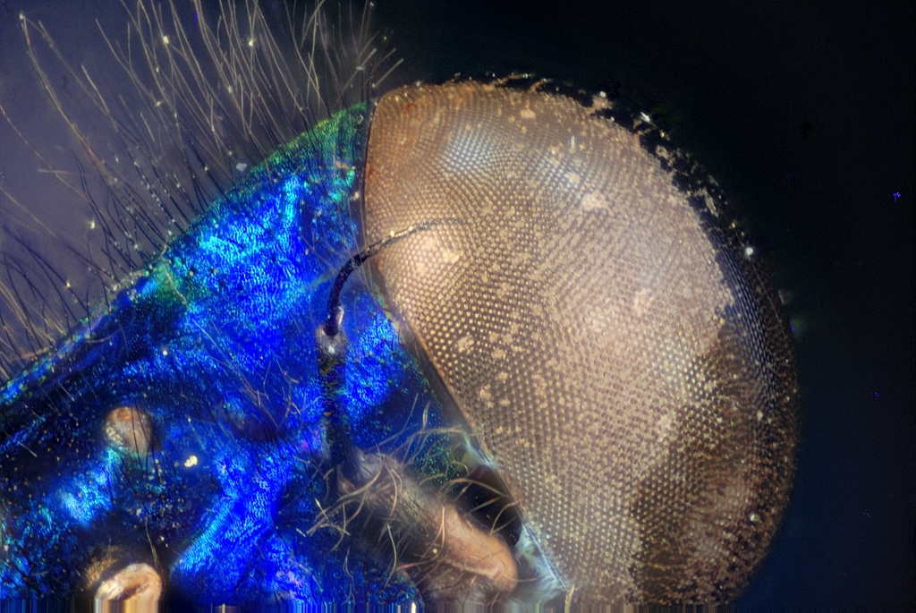

Libellenauge (unbearbeitet - nächste Baustelle)
Libelle Zerene
by Frank, auf Flickr​

Das Licht ist schon recht gut geworden ohne störende Reflexe.
Den Transparenten Fühler im Vordergrund kannst du mit der Retusche in Zerene sehr gut beheben oder umgehen in dem Du eine andere Pose wählst.
Ein anderes Objektiv würde noch mal deutlich mehr Auflösung aus dem Bild holen.
Ich denke da ein ein Zeiss Luminar oder ein Mikroskop Objektiv.
Deine Libelle ist sehr schmutzig. Du kannst die Tiere in eine kleine Dose geben mit wasser und einem Tropfen Spüli oder Haarwaschmittel, dann vorsichtig schütteln und schwenken. Später das ganze wiederholen mit klarem wasser, dann das Insekt in Alkohol aus der Apotheke geben damit das wasser verdunstet und /oder mit einem kleinen blasebalg für sensorreinigung abpusten.
Es gibt auch diese Ultraschall reiniger für Schmuck und Brillen diese erzielen teils die besten Ergebnisse bei der Reinigung von Insekten, und es werden nur manchmal einige Teile von ihnen zerstört.
Es mag an der Trialversion liegen, aber eine großartige Retuschewerkzeuge finde ich nicht wirklich. Einen, in der Größe veränderbarer Pinsel - mehr leider nicht.
Dazu gab es im USA Forum schon einige intersante Threads.
Ein super Ratschlag. :up: Im Ernst!
Zufällig befindet sich ein Ultraschalreiniger in meinem Besitz. Jetzt weiss ich wenigstens, warum ich das Ding mal
gekauft habe. :hehe:
Das funktioniert. Der erste Käfer hat noch seine Mundwerkzeuge verloren. Der zweite Käfer läuft gerade durch die Software.
Ein Ultraschallbad mit einem Tropfen Spüli, Nachspülen in "entmineralisierten" Wasser (da habe ich übergangsweise auf das Wasser des Kondenstrockners zurückgegriffen) und einer Schlußspülung in Alkohol. Ein wenig mit dem Blasebalg trocken föhnen. Klappt klasse.

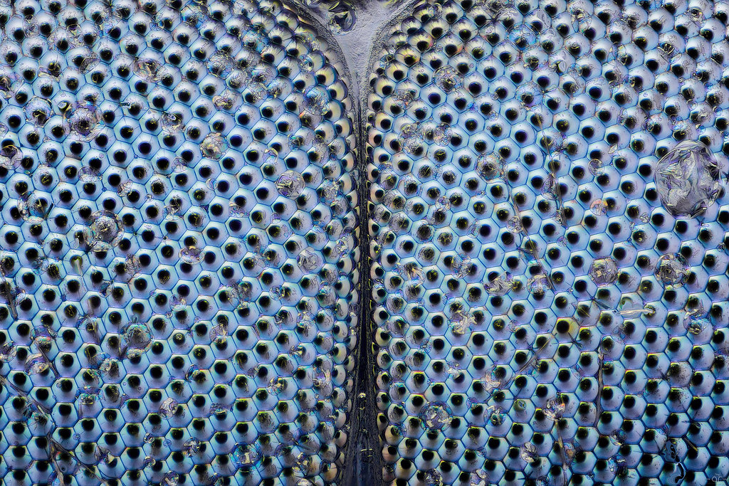

Das Bild mit dem 20er Mplan ist unretuschiert. Ich wollte mir diese Farbenprächtigen Facetten aus der Nähe anschauen und
habe dann erst gesehen wie dreckig sie waren, obwohl das Tier schon einen Waschgang bekommen hatte.
Facetten die so dreckig sind zu retuschieren macht meiner Meinung nach keinen Sinn. Aber ich dachte ich zeige das Bild trotzdem mal....

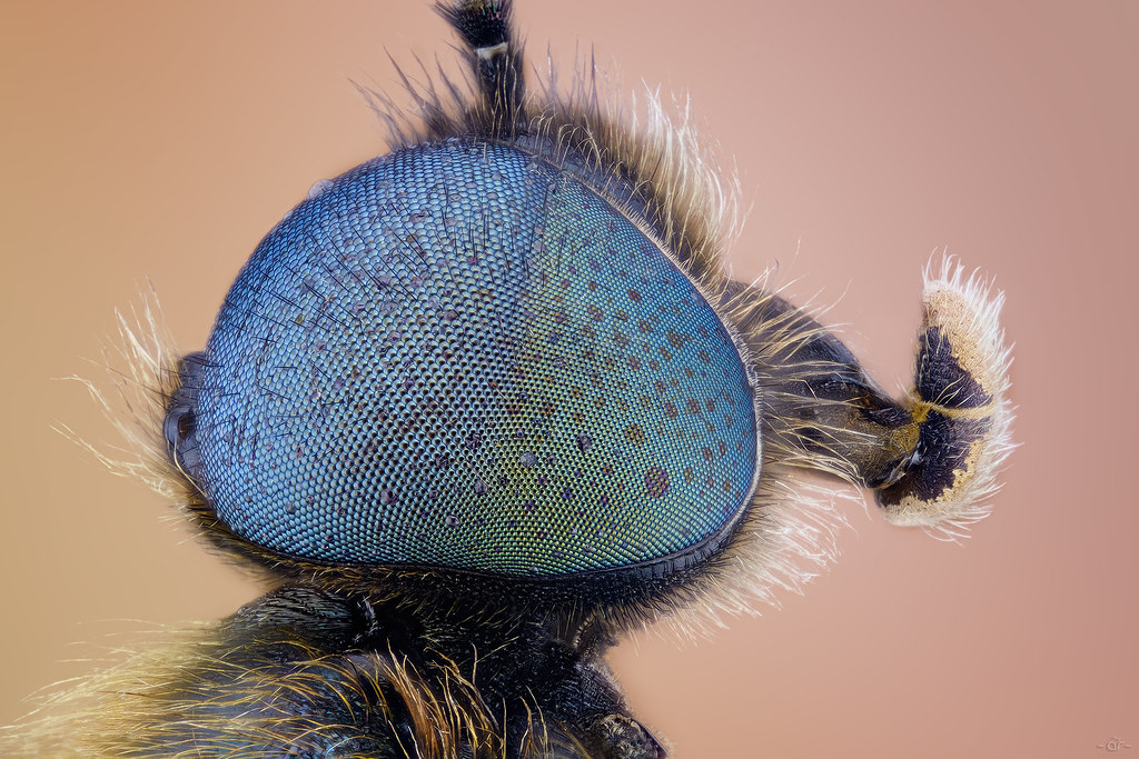

131pics_40steps_Zeisssemi63_6zu1_HD by Alexander Rühl, auf Flickr
Kamera: Nikon D7100
Objektiv: Zeiss Semiplan 6,3
Belichtungszeit: 2 Sek.
ISO: 100
Beleuchtung: 3 Blitze
Aufnahmedateiformat (RAW/JPG): NEF
Beschnittsbetrag in % (Breite u. Hoehe): Ja etwas
Stativ: Microsetup
Aufnahmedatum: 19.06.2015
Region/Ort:
vorgefundener Lebensraum:
Artenname:
kNB
sonstiges: 131 Bilder mit einem Abstand von 0,019mm_ABM ca 6:1_PS CC_Z-stacker

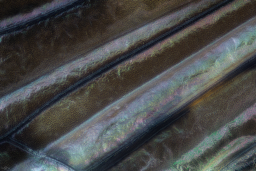

162pics_3steps_nikonmp20elwd_20zu1_HD by Alexander Rühl, auf Flickr
Kamera: Nikon D7100
Objektiv: Nikon M Plan 20 ELWD
ISO: 100
Beleuchtung: 2 Blitze
Stativ: Microsetup
Region/Ort:
Artenname:
kNB
sonstiges: 162 Bilder mit einem Abstand von 0,0015mm (Stackshoot rail HP Modus)_ABM ca. 20:1_PS CC _Z-Stacker
Hier gibt es die beiden Bilder noch größer:
https://www.flickr.com/photos/112194837@N03/18828377029/sizes/o/
https://www.flickr.com/photos/112194837@N03/18392091394/sizes/o/
Nee, sowas zu retuschieren ist wirklich zwecklos - da könntest du dir 4, 5 Facetten klonen und als Vorlage nehmen, aber dann müsstest du auch nicht fotografieren. :rolleyes:
Technisch sowieso mal wieder 1A!
Hi Daniel,
danke für Deinen Kommentar...:)
Ich glaube auch das hier die Retusche voll die Strafarbeit wäre.
Das würde sich einfach nicht lohnen.
Ich finde die Bilder trotzdem gut, es muss nicht immer alles perfekt retuschiert sein.

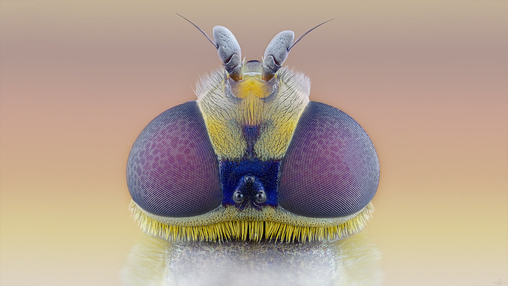

Gestern sind meine zwei restlichen Blitze gekommen und wurden am Abend schon auf die Platte montiert. Heute Abend wird getestet...
Heiko
Hallo Heiko,
das Bremsen Bild sieht sehr gut aus!!!
Besonder schön sind die Facetten, diese würde ich gerne noch in einem größeren ABM sehen...:)
Das Blitzlicht hattest Du sehr gut im Griff, ohne ausgerannte stellen. :up:
Die Farben sind sehr schön und natürlich, dazu hast Du eine sehr schöne Pose gewählt.
Wie stellst Du die SVA und die VZ bei Deiner Kamera ein wenn Du Blitzt?
Glückwunsch zu den neuen Blitzlichtern...:hehe:
Danke Alex!
Mit den Blitzeinstellungen habe ich etwas rumexperimentiert, die besten Ergebnisse habe ich bisher mit: Stroboskopblitz auf ein Blitz reduziert, Leistung auf 1/32 reduziert, ISO 100 und Belichtungszeit an der Kamera 1/200s.
Alles andere war total überbelichtet.
Kannst Du eine andere Einstellung empfehlen?

Ich hätte noch eine Idee für Die Aurichtung Deiner Blitze. Die seitlichen stehen jetzt Quer zum Diffusor. Du kannst die Leistung besser nutzen in dem Du die Blitze Paralell zum Diffusor aufstellst. Also die volle Breite der Blitze entlang der Diffusor länge.
Wenn die Blitze den Diffusor berühren da wo er anfängt und am Ende Des Diffusors die Blitze nicht mehr den Diffusor berühren (wie eine Art Kegel wenn man von oben drauf schauen würde), erreichst du Automatisch ein recht Gleichmäßiges Licht welches Kontrast fördert ist, da das Licht zum Model hingestrahlt wird. (und vom Objektiv weg)
Den oberen Blitz würde ich auch von hinter der Kamera zum Objektiv hin kommen lassen.

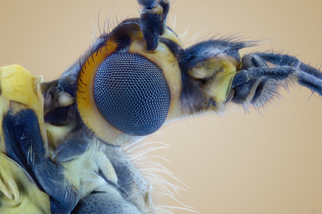

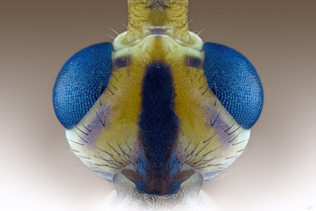

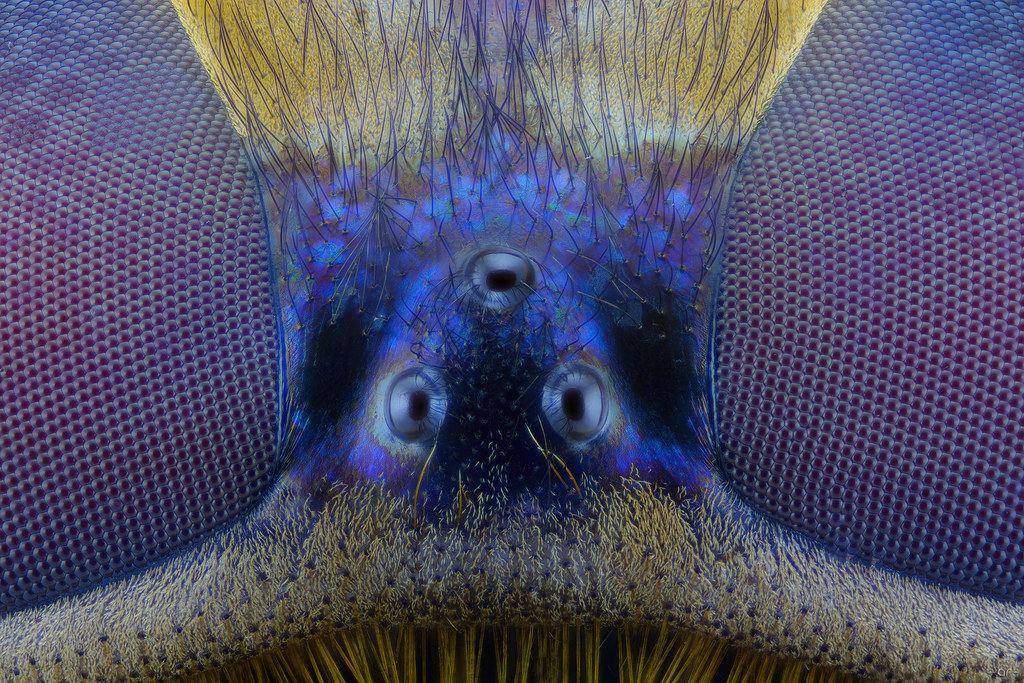

Hallo Liebe Mikroben und Makronauten,
ich habe eine kleine Serie von der Gepflecken Wiesenschnacke erstellt.
Diese Tiere habe ich hier sehr oft tot gefunden, so dass ich euch 3 Bilder von 2 unterschiedlichen Tieren zeige.
Ich habe schon eine mal eine Schnaken Serie gezeigt aber von den normalen Tipula`s. Die Serie müßte hier im thema zu finden sein aber auch auf meiner Flickr seite...
Mich fazinieren die Tiere im allgemeinen, sie sehen sich vom Körperbau und von der Farbe augenscheinlich recht ähnlich, aber sind dann doch farblich total unterschiedlich....wenn man sie aus der Nähe betrachtet.
Die Draufsicht auf den Kopf,ist bei den Tieren meine Lieblingspose, ich habe
versucht hier ein ziemlich mystisches Bild zu generieren...
Verwunderlich finde ich das das erste Tier fast schwarze Augen hatte (Portrait) und das zweite Tier fast Blaue oder Blau/schwarze Augen.....woran das liegt weiß ich nicht, das blau ist keine beabsichtigte Manupulation....
Gefleckte Wiesenschnake
Nephrotoma appendiculata
260pics_10steps_nikonmp10_12zu1_HD by Alexander Rühl, auf Flickr

kNB
sonstiges: 260 Bilder mit einem Abstand von 0,00496mm_ABM ca. 10zu1_PS CC, Z-stacker
228pics_20steps_Zeisssemi63_6zu1_klein by Alexander Rühl, auf Flickr
Kamera: Nikon D7100
ISO: 100
Stativ: Microsetup
Aufnahmedatum: 02.05.2015
Region/Ort:
Artenname:
kNB
sonstiges: 228 Bilder mit einem Abstand von 0,00992mm_ABM ca. 6zu1_PS CC-Z-stacker
127pics_9steps_nikonmp10_10zu1_klein by Alexander Rühl, auf Flickr
Kamera: D7100
Objektiv: Nikon M Plan 10
ISO: 100
Beleuchtung: 2 Blitze + LED durchlicht
Stativ: Microsetup
Aufnahmedatum: 03.05.2015
Region/Ort:
Artenname:
kNB
sonstiges: 127 Bilder mit einem Abstand von 0,004464mm_ABM ca. 10zu1_PS CC_Z-stacker
Die Kopfstudie habe ich hier in HD Auflösung hierlegt
https://www.flickr.com/photos/112194837@N03/19397821155/sizes/o/
und hier noch ein Gif von den Bearbeitungschritten...
Die Frequenztrennung ist ein absolut mächtiges Tool um die Tiere Digigtal ohne Schärfe- und Detailverlust zu
reinigen....
Hallo,
offentsichtlich schlagen alle Stacker?:D
Ok dann zeige ich mal was für alle Punktaugenfetischisten...:hehe:
Bei dem Close Up habe ich einfach mal das 10er M plan auf einen Riesen ABM gequält. Hatte keine Lust das 20er drauf zu schrauben. Ich habe dazu auch vergessen nach zu messen. Der ABM müßte noch größer als 15 zu 1 sein...
Schwebfliege ( Syrphidae )
140pics_40steps_zeissemi32_4zu1_16zu9HD by Alexander Rühl, auf Flickr
Kamera: Nikon D7100
Objektiv: Zeiss Semiplan 3,2
ISO: 100
Beschnittsbetrag in % (Breite u. Hoehe): auf 16zu9
Stativ: Microsetup
Aufnahmedatum: 18.07.2015
Region/Ort:
Artenname:
kNB
sonstiges: 140Bilder mit einem Abstand von 0,01984mm_ABM ca. 4zu1_PS CC_Z-stacker
hier in HD:
https://www.flickr.com/photos/112194837@N03/19829989789/sizes/o/
343pics_9steps_nikonmp10_15zu1_HD by Alexander Rühl, auf Flickr
Kamera: Nikon D7100
Belichtungszeit: 2 sek.
ISO: 100
Stativ: Microsetup
Region/Ort:
Artenname:
kNB
sonstiges: 140 Bilder mit einem Abstand von 0,004464mm_ABM ca. 15 zu1?_PS CC-Z-stacker
hier in HD:
https://www.flickr.com/photos/112194837@N03/20021967831/sizes/o/
