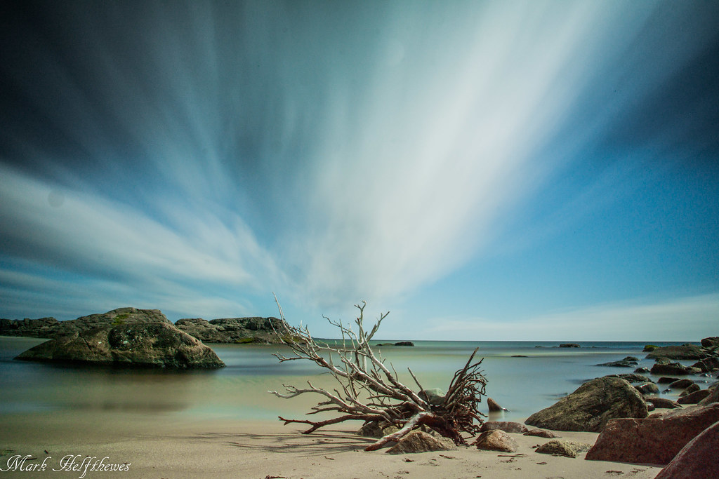

Wenn alles passt kann es so aussehen.
Am Strand by Mark Helfthewes, auf Flickr
Die Belichtungszeit lag hier bei etwas ueber 18min.
Gruss Mark

ist das am linken Rand Dreck auf dem Sensor oder kam da der Mond ? *g
gruß
Wolfgang
Flecken: Das ist nicht nur am linken Bildrand.
Mir fällt auf, daß bei diesen extremen Belichtungszeiten das eigentliche Motiv (z.B. der Strand oder die Felsen) unscharf wird. Vermutlich steht die Kamera noch nicht richtig stabil. Das Wolkenspiel gefällt mir sehr gut und ich verstehe den Reiz an der Geschichte. Aber offensichtlich komplizierter als erahnt. Weitere Ergebnisse interessieren mich.
Ist mir auch aufgefallen.
Wind, Sand, Wasser, Kugelkopf.
Vielleicht entsteht eine ganz schleichende Microbewegung in den 20min.
Ich hab ja auch nicht geschrieben das das Bild perfekt ist. Sensordreck ist leider scheinbar ein Problem an meiner Kamera. Den Kampf hab ich aber mitlerweile aufgegeben. Ich sehs als Markenzeichen.:rolleyes:
Zur Zeit bin ich in der Firma an basteln um einen effektiven stabilen, aber auch leichten Windschutz hin zu bekommen.
Ohne den wird es bei so lange Belichtungszeiten wohl nicht gehen.
Wie gesagt. Es war gestern recht windig. Ich hatte zwar die Kamera in Windschatten sehr niedrig ueber den Boden aufgebaut, da der Wind aber immer wieder in Boen kahm wird es wohl zu Bewegungen an der Kamera gekommen sein, ebenfalls natuerlich an den Strauch.
