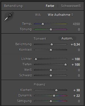

Hi,
nur mit Lightroom:
nur diese Regler:
Die Lichter in den Fenstern sind mir damit schon fast zu dunkel, aber das ist die maximale Zeichnung, die LR bei mir hergibt.
Ob man das Ganze jetzt lieber etwas bunter, etwas heller mag ... Geschmackssache, denke ich.

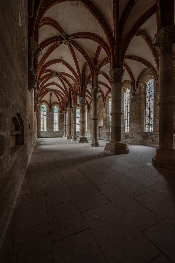

Nunmehr mit der richtigen NEF auch von mir eine Q&D-Lösung mit CNX2 in zwei Minuten umgesetzt:
1. Picture Control-Profil auf Neutral
2. Belichtungskorrektur auf -2 EV
3. Mit dem LCH-Editor die Fensterbereiche noch etwas abgedunkelt.
4. Mit D-Lighting HQ die Schattenpartien aufgehellt.
5. Farbsättigung geringfügig erhöht.
6. Mit Hochpass leicht nachgeschärft.
7. Verkleinert und als JPG gespeichert. Fertig.
Natürlich hätte ich die Tiefen noch weiter aufhellen oder die Farbsättigung noch mehr erhöhen können. Doch das gefällt mir einfach nicht, jedenfalls nicht bei diesem Motiv.
Dann versuchs doch mal mit meinen Einstellungen aus Beitrag #61. Damit werden die Fenster nicht so grau, hab ich heute abend so nebenbei beim fernsehen ausprobiert.
Nachdem ich bei der ersten Datei (xx05) schon an LR gezweifelt hatte, bin ich jetzt, nachdem ich die andere Datei (xx09) bearbeitet habe, wieder zum Glauben zurückgekehrt.
So, nun habe ich ausgeschlafen und die Forensoftware dressiert, hier ist das Foto in der beschriebenen Bearbeitung in Lightroom. Sieht in Natura (= in Originalgröße) noch ein ganzes Stückchen besser aus.
Man sollte vielleicht noch 1:1-Ausschnitte zeigen, zum Beispiel vom hinteren linken Fenster. Denn die sehen nun, nach Verkleinerung und Schrumpfung, auch bei mir etwas grau-undefiniert aus. In der Original-jpg-Datei ist alles in Ordnung, das heißt nicht grau-sumpfig (Notebookildschirm) , und bei Gelegenheit sehe ich mir das auch noch an meinem Eizo (1932, unkalibriert) an, denn da sieht man sogar die Flöhe husten...
