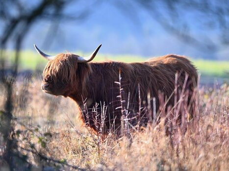

Ich hab es auch noch in einem anderen Thread verlinkt, aber es passt auch gut hier rein
AF Vergleich
Furby
Furby kommentierte
Entspricht meinen Erfahrungen. Im letzten Fall mit dem Grasbusch lohnt sich aber die neu eingeführte Einstellung des großen Messfeldes "wide L" mit Augenerkennung, da klappt es dann ruck-zuck

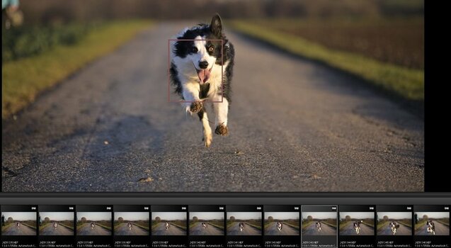

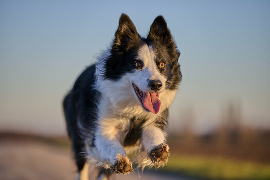

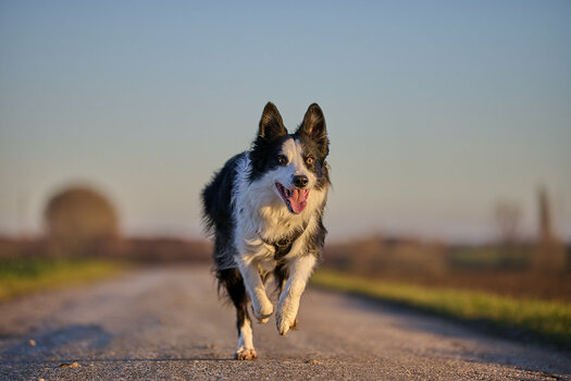

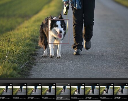

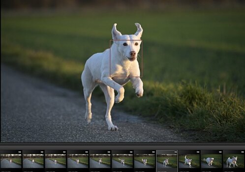

Nochmal einen kleinen Erfahrungsbericht.
Gestern bei wirklich schönem Wetter, Sonne und 15 Grad Wärme, habe ich nochmal versucht die Geschwindigkeit des AF-C bei unserem Hund, der auf mich schnell zulief, zu testen. Ich möchte voraus schieben, dass ich bei solchen Fotos bzw. Fotosituationen sehr viel Erfahrung habe. Das müsst ihr mir jetzt einfach mal glauben :)
Gestern habe ich mehrere Serien im AF-C in der Geschwindigkeit H und H+ geschossen. Mal mir der Priorität des AF-C auf Schärfe und im Wechsel mit der Priorität auf Auslösen. Das Ergebnis war, so muss ich es leider sagen, eine Katastrophe. Von knapp über 110 Fotos habe ich gerade mal 2 in Worten ZWEI brauchbare Fotos hinbekommen. Bei allen anderen Fotos lag der Fokus entweder völlig im Nirvana oder doch sehr stark zu weit hinten auf dem Hund. Am schlechtesten hat der Modus H in Kombi mit Priorität Schärfe abgeschnitten. Kaum Auslösungen, lange Dunkelphasen, Motiv völlig aus den Augen verloren. Im Modus H+ konnte ich kaum einen Unterschied bei den Einstellungen Schärfe oder Auslösen feststellen. Beide Einstellungen führten zu den gleich schlechten Ergebnissen.
Ich werde gleich ein paar Screenshots einstellen um das AF-Feld zu zeigen, dass beim Auslösen aktiv war. Geht man danach, würde man sagen "ist doch völlig in Ordnung", doch das fertige Ergebnis sieht leider völlig anders aus.
Mich würde interessieren, ob jemand, auch mit Z6II, da andere bessere Erfahrungen mitteilen kann. Nach dem Test gestern, bin ich sehr sehr enttäuscht und kann, so hart es auch klingt, absolut keine Sportfähigkeit der Z6 II zusprechen. Ich möchte sogar fast sagen, dass mir damals mit der Z6 I mehr Treffer gelungen sind - mit dem selben Objektiv.
Meine Aussagen von oben, dass die Z6 II auf oder annähernd dem Niveau der D850 entspricht, muss ich klar zurücknehmen. Für mich sind diese ganzen YTer, die Videos von AF-Feldern zeigen, die das Motiv verfolgen, völlige Augenwischerei. Es sagt nämlich überhaupt nicht dazu aus, ob das fertig Bild auch scharf ist und zwar auf den Punkt.
Meine Noten zur Z6 II:
Sport- und Actionnote der Z6 II: mangelhaft bis ungenügend
leicht bewegende Motive Note: befriedigend
Statische Motive auch im Augen-AF-Modi Note: gut bis sehr gut
AF bei wenig Licht - stehendes Motiv Note: sehr gut
Ich habe keinen Grund die Z6 II irgendwie aus einem anderen Grund schlecht zu reden. Ich teile lediglich meine Erfahrung und ich mag die Z6 II trotzdem! Man mag mir mangelnde Erfahrung mit der Z6 II vorwerfen und das ich die Z6 II ja noch nicht lange habe, doch als Vergleich nehme ich jetzt mal mein damaliges Ausleihen der D500 zum Testen bevor ich sie dann gekauft habe. Ohne jegliche Erfahrung mit der D500 und mit einer langen Abstinenz von Spiegelkameras, sind mir mit der D500 sofort Serien mit 8 von 10 gelungen (gleiche Aufnahmebedingungen). Hiervon ist die Z6 II leider Lichtjahre entfernt. Würde ich mit dem Wissen und den Erfahrungen von heute nochmal das System, wie damals von Fuji weg, wechseln, würde ich mir die Canon R5/6 oder sogar Sony definitiv genauer ansehen. Jetzt ist mir ein erneuter Wechsel einfach zu teuer UND ich habe ja zum Glück die D500 - was für ein Glück! :D
