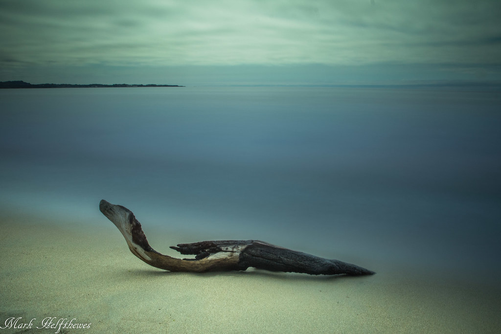

Zur Zeit beschaeftige ich mich sehr ausgiebig mit Graufiltern. Mit dem Resultat das ich in den letzten zwei Wochen noch einmal massiv "aufgeruestet habe"
Aus der Erfahrung heraus, die ich nun machen konnte, ist es wichtig den Sucher abzudecken, besonders wenn die Belichtungszeiten tagsueber laenger sind, ansonsten entsteht eine ungewuenschte farbliche Ueberbelichtung. Auch musste ich feststellen das ein Sonnenschutz sehr wichtig wurde.Bei runden ND Filter kein Problem, bei meinen 100x100 ND Filter Scheiben von Lee dann doch eine recht kostspielige Angelegenheit.
Auch recht wichtig. Gerade bei den Scheiben, es muss Lichtdicht vorm Objektiv sietzen. Ansonsten spiegelt sich das Objektiv im Bild wieder. Aber wie gesagt das ist eher ein Problem bei den Einschiebscheiben, weniger bei ND Filter die vorgeschraubt werden.
Hier mal ein bei Sonnenlicht belichtetes Bild.
Ungeheuer by Mark Helfthewes, auf Flickr
Wobei der Isowert mit 1000 recht hoch ist. Besser waehre da natuerlich 100 gewesen. Belichtungszeit 64sec. und Blende f14
Gruss und viel Spass
