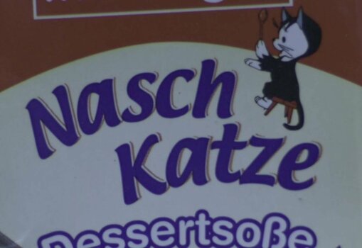

Ich habe heute mal einen ausführlicheren Test veranstaltet. Als Model diente eine Packung Vanillesoße. Alle Aufnahmen erfolgten vom Stativ mit Spiegelvorauslösung und Kabelauslöser. Die Belichtungszeiten lagen zwischen 1/30s und 1/400s.
Was soll ich sagen - das Ergebnis hat sich nicht groß geändert. Im Anhang ein Bild bei Bende 1.4. Abgeblendet wird es bis 5.6 nicht deutlich besser, von Blende 8 bis 11 brauchbar, aber nicht wirklich gut.
Bei der Gelegenheit habe ich gleich noch mein ebenfalls fast 20 Jahre altes AF 35/2 D getestet. Hier zeigt sich im großen und ganzen das selbe Bild. Das Objektiv ist minimal besser aber nicht wirklich gut. Man kann es sicher verwenden, aber wenn man hohe Qualität für Wandbilder o.ä. möchte ist das sicher nicht die erste Wahl.
Es war übrigens egal ob durch den Sucher oder im Liveview fokussiert wurde. Im Liveview gab es meiner Meinung nach eine leichte Verbesserung, welche aber nicht der Rede wert war.
Als Vergleich habe ich noch das AF-P 18-55/3,5-5,6 DX Kitobjektiv herangezogen. Hier waren die Bilder bei 18mm und Offenblende gestochen scharf , bei 55mm etwas flau, aber OK.
