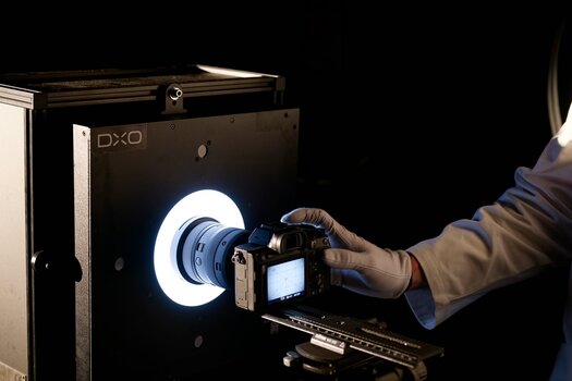

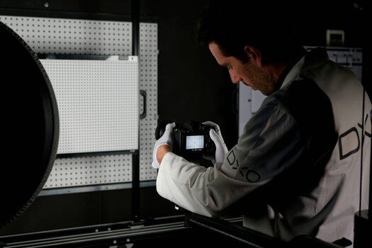

Ein Blick in DxOs Kalibrierungs-Labor

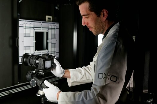

Für die unvergleichliche Präzision der DxO Module setzen wir auf ein hochmodernes Kalibrierungs-Labor. Hier führen hochqualifizierte Ingenieure gründliche Analysen durch, wobei sie eigene, in zwei Jahrzehnten entwickelte Instrumente und Methoden zum Einsatz bringen.Von speziell entworfenen Testcharts und Schienenführungssystemen bis hin zu fortschrittlichen Beleuchtungseinrichtungen wird jedes Detail des Kalibrierungsprozesses auf optimale Ergebnisse hin abgestimmt. Jede Kamera und jedes Objektiv wird einer eingehenden Voruntersuchung unterzogen und anschließend bei jeder Brennweite, Blende und Entfernungseinstellung getestet. Diese Messungen sind die Grundlage dafür, dass die DxO Module präzise Korrekturen für Schärfe, Verzeichnung, chromatische Aberration und Vignettierung vornehmen und so für jedes Bild einwandfreie Ergebnisse liefern.

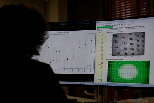

Herkömmliche Schärfungsmethoden sind oft unzureichend, da die Ecken unscharf bleiben oder die Bildmitte zu stark geschärft wird. Im Gegensatz dazu führen die DxO Module punktuelle Korrekturen durch, die auf die einzigartigen Eigenschaften jedes Objektivs zugeschnitten sind. Sie sorgen so für atemberaubende Details von der Bildmitte bis zu den Rändern und bewahren gleichzeitig ein sanftes Bokeh.

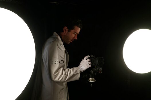

Die DxO Module beheben auch den Helligkeitsverlust zu den Bildrändern hin. Grundlage dafür sind Daten, die mit Hilfe einer selbst entwickelten Ulbricht-Kugel aufgenommen wurden, einer extrem homogenen Lichtquelle, die eine systematische Messung des Helligkeitsabfalls ermöglicht.

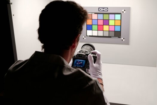

Die Sensorkalibrierung gewährleistet eine genaue Farbwiedergabe und eine optimale Rauschminderung, was den Dynamikumfang und die Klarheit der Bilder verbessert. Diese Prozesse sind entscheidend für die außergewöhnliche Qualität, für die DxO bekannt ist.Überprüfung der Leistung in der realen Welt
